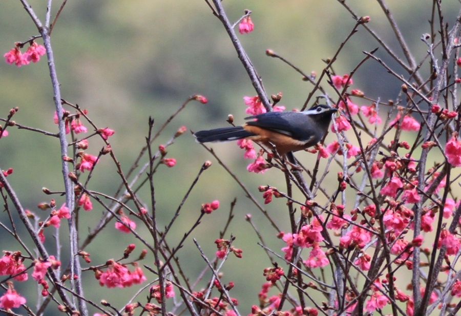

 樓主| 發表於 2012-2-25 14:03 | 顯示全部樓層
這是500D+2X+EF70-200F2.8-IS拍的

發表於 2012-2-25 19:19 | 顯示全部樓層
Jack大指出了重點
目前樓主這組設備會對焦慢 不是因為機身 而是因為轉了那顆2X倍鏡
2X倍鏡除了大量減少進光 造成機身對焦判斷減緩
加上倍鏡驅動鏡頭對焦的速度也都會較鈍
另 2X倍鏡造成解像力快速的下滑
所以換7D在"靜態對焦"幫助上不會比550D高很多
直接買一把456可以解決對焦速度以及畫質這兩個問題
況且456比起70-200 f2.8 IS+2X便宜太多了
如果需要拍攝飛行的鳥 那機身就真的需要換個7D
看原圖可以點擊圖片 會另外開新視窗
這張是用 400D+456  手持拍攝 僅縮圖無後製 參考看看
