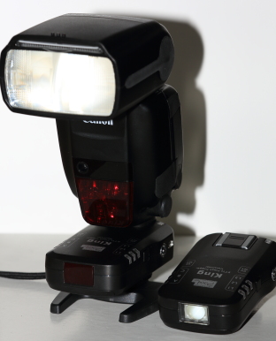

好吧!我們就來看看今天的主角.

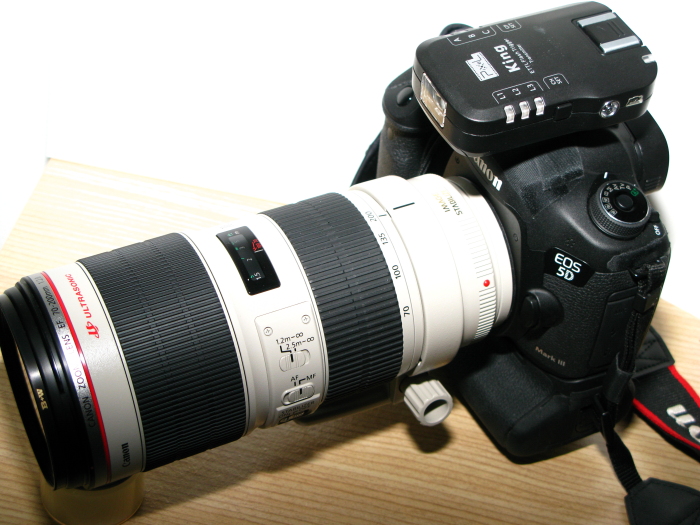

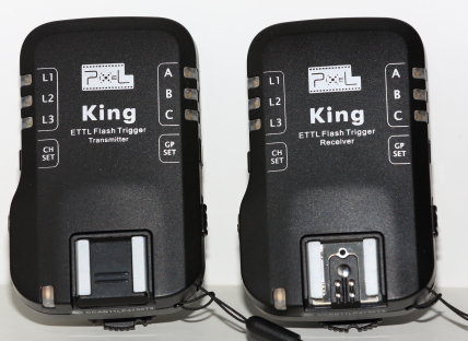

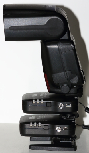

這是今天主角之一,品色牌(它牌亦可)的無線閃燈連接器
調整連接方式非常簡單,只要左邊L1L2L3亮的燈位置一樣,右邊ABC亮的位置一樣,即完成設定.

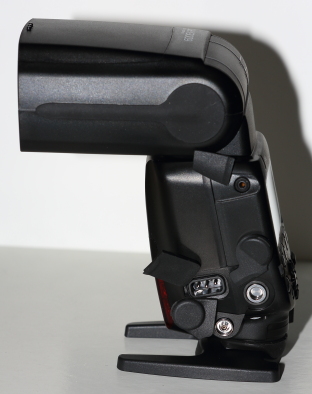

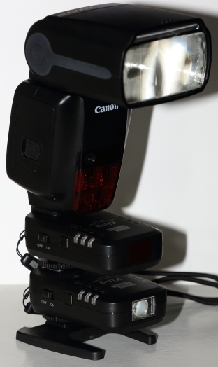

這是疊疊樂,剛好熱靴可以層層相疊上去,好玩嘛!
正式的連接方式,發送端是裝在相機熱靴,接收端的熱靴上裝600EX-RT,
就這麼簡單啦!
多拍的附贈一張小白兔+5D3+無線閃燈發送端

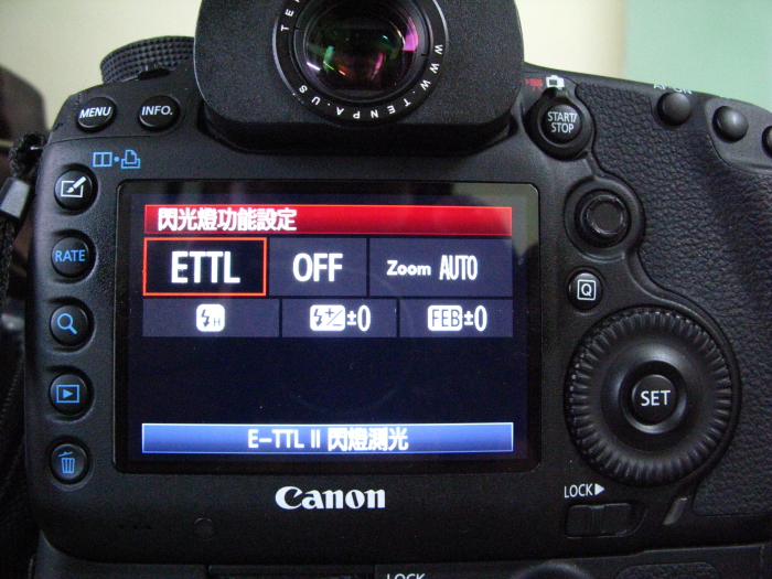

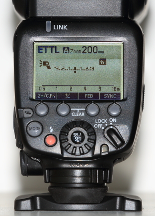

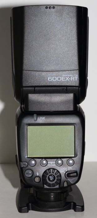

那閃燈的設定呢?不用特別設定什麼,但是請檢查,所有設備都打開電源後,閃燈如下的畫面
就表示正常連通了!(還有光圈F值,沒開相機!)
5D3是可以直接控置閃燈基本設定,請設置如下

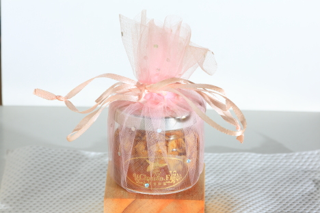

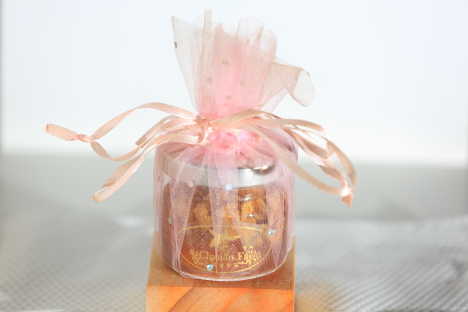

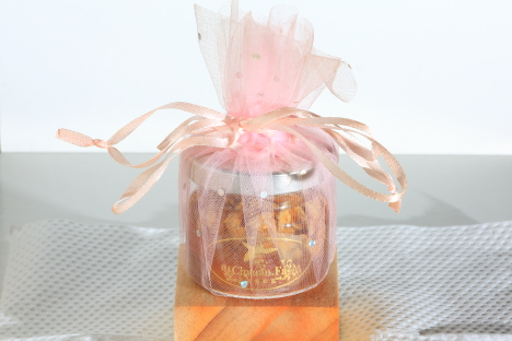

那我們就來測試閃燈囉!

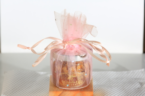

後方白牆壁是柯達的灰卡白色面(白卡)
我將閃燈以45度角,一公尺又十公分距離被攝物(距離是因為我剛好可以放置閃燈啦,沒用腳架)
ISO200 1/200秒 F2.8  有稍微不足,很奇怪,是因為最小閃燈出力刻度偏小       ISO200 1/200秒 F5.6 OK
ISO200 1/200秒 F8  OK                                                                                ISO200 1/200秒 F11 OK
ISO200 1/200秒 F16  OK                                                                              ISO200 1/200秒 F22  OK 微低 還是閃燈出力刻度的問題
ISO200 1/200秒 F32 又OK了

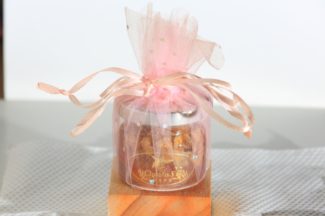

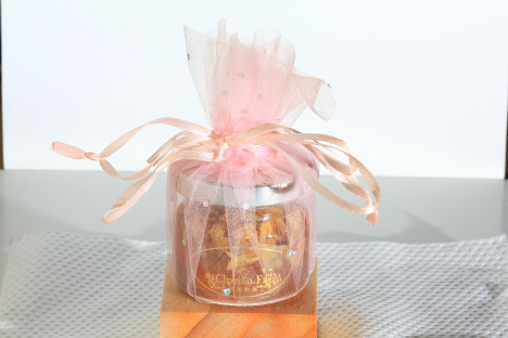

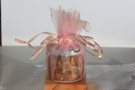

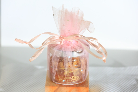

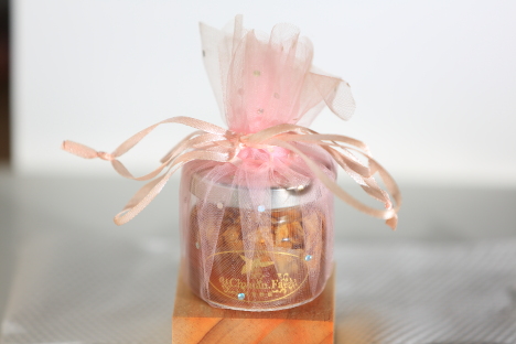

以下是另一組測試條件,改變快門速率
ISO200 1/320秒 F2.8    稍不足                                                                      ISO200 1/320秒 F4   OK
ISO200 1/320秒 F4       OK                                                                            ISO200 1/320秒 F11 OK
ISO200 1/640秒 F11        與右圖相同       OK                                               ISO200 1/640秒 F11 測重複性是否相同 OK
ISO200 1/640 F16      OK                                                                              ISO200 1/640 F22 已經有明顯不足
ISO200 1/640秒 F32  有更明顯不足                                                                  ISO200 1/200秒 F32 降低快門速率比對 OK
