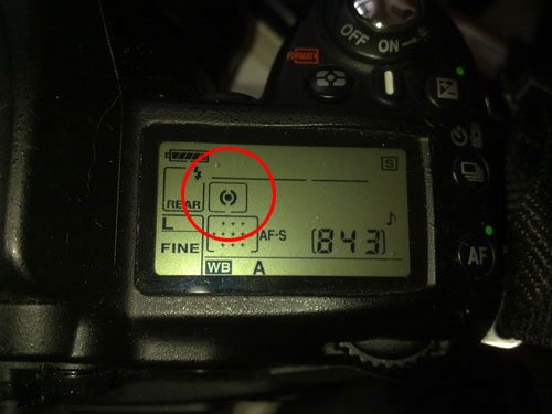

2. 中央重點式測光
中央重點式測光,顧名思義,這個模式是相對矩陣測光而言,更偏重中央曝光程度的測光模式。廠家考慮到攝影者一般習慣把攝影主體放在畫面中央,因此把畫面中央一定百分比(根據型號和廠家而不同),作為測光標準,以及中央周圍15%~30%的畫面和中央進行計算,並得出光圈快門的建議。
中央重點式測光
優點:在有攝影主體的畫面中(eg: 人像攝影),能夠給予相當準確的測光數據。
缺點:畫面的背景部份往往曝光過度/不足。
適用環境:畫面受光不平均,如大晴天、夕陽、日出、逆光、夜間閃光燈等的的環境。

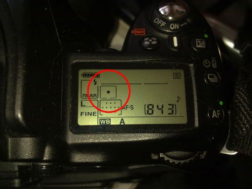

3. 點測光
相比起中央重點式測光,點測光的測光範圍更少,大約只佔畫面的1~3%。而這非常適合在主體非常小或反差極大的環境。
點測光
優點:保證在反差大畫面中,能夠給予相當準確的測光數據。
缺點:在對焦點外,往往曝光過度/不足,極度不利一般風景/街度攝影
適用環境:進行微距拍攝或演唱會,舞台表演等。
光差極大時可使用點測光 By G+X
