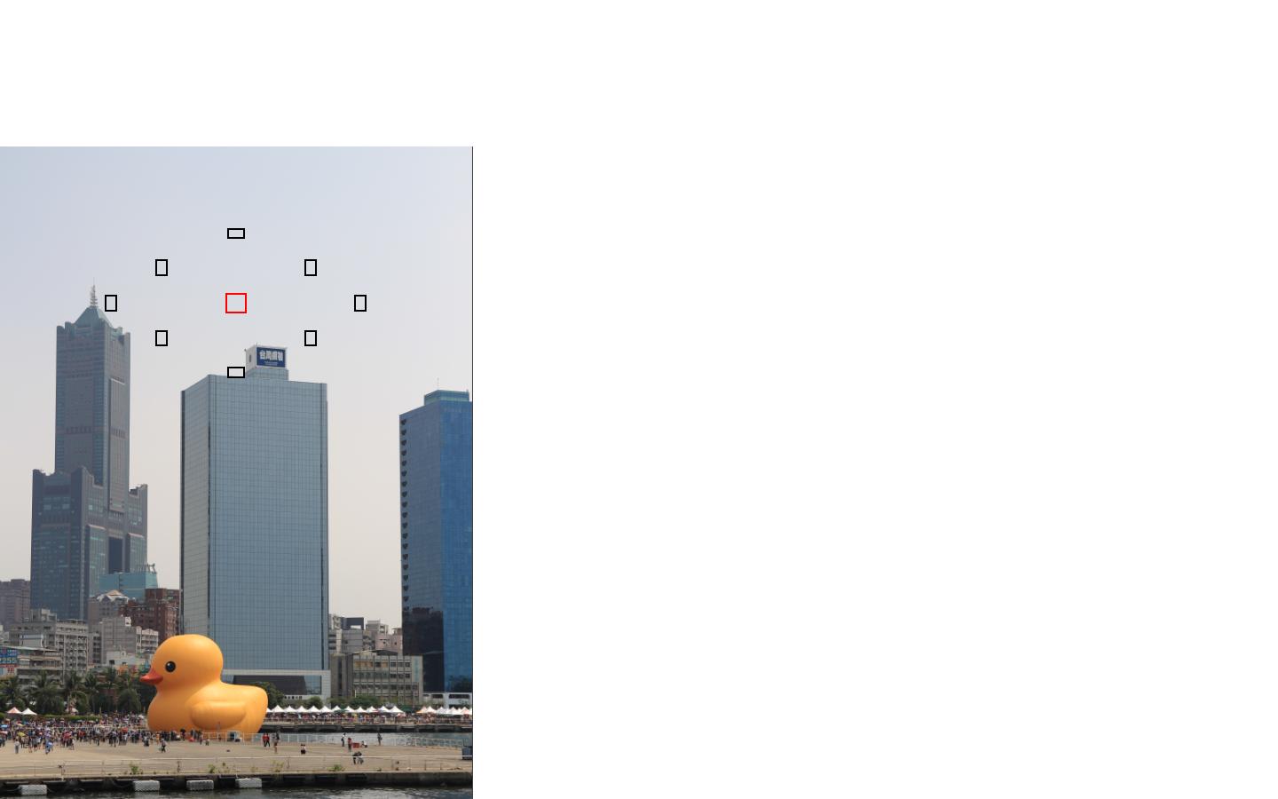

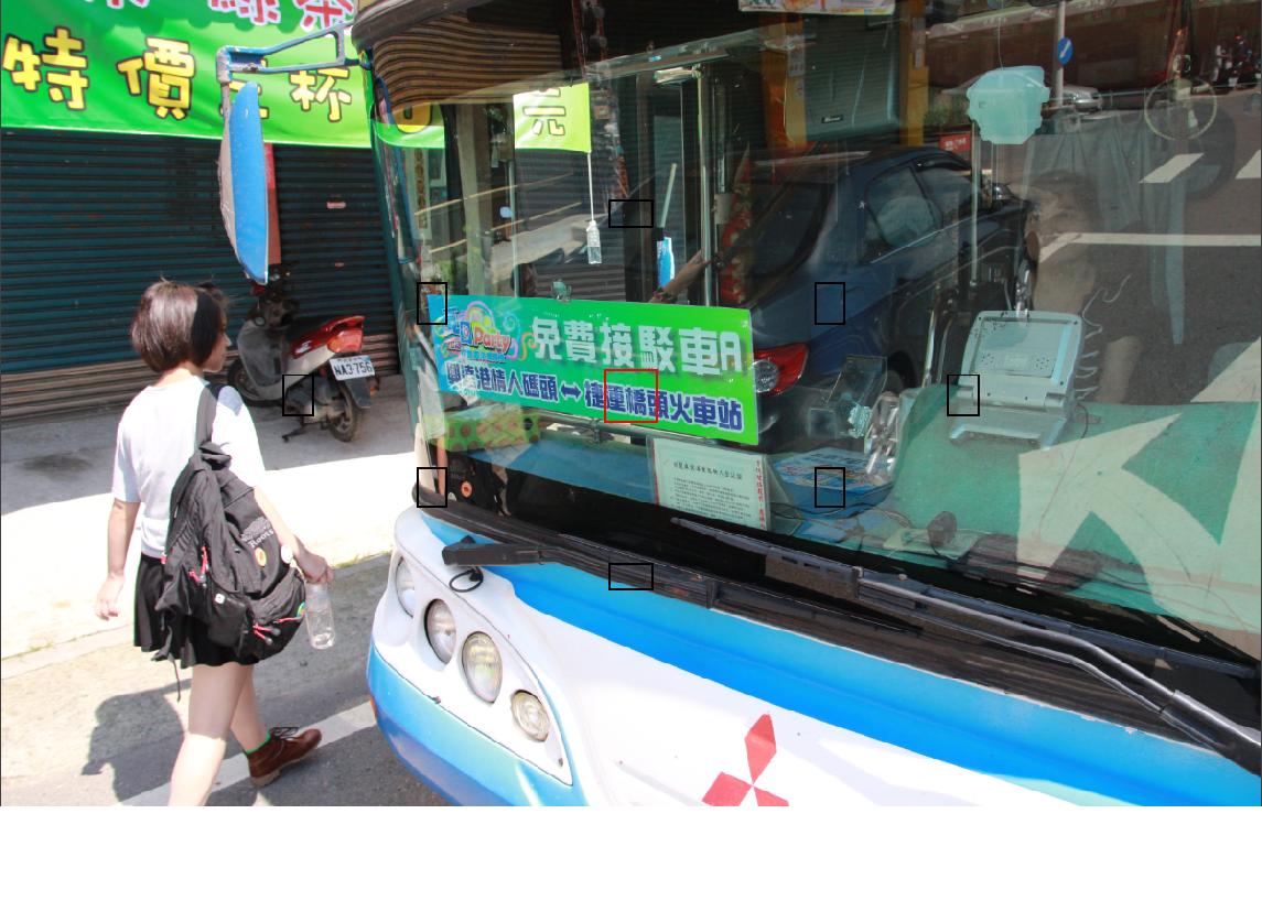

各位高手,小弟有一個疑問,我的單眼是650D+sigma17-50 f2.8 的鏡頭,然後我拍起來都有色像差的感覺(人物的線條最明顯),然後都會有點模糊,不知是不是我的錯覺~~!

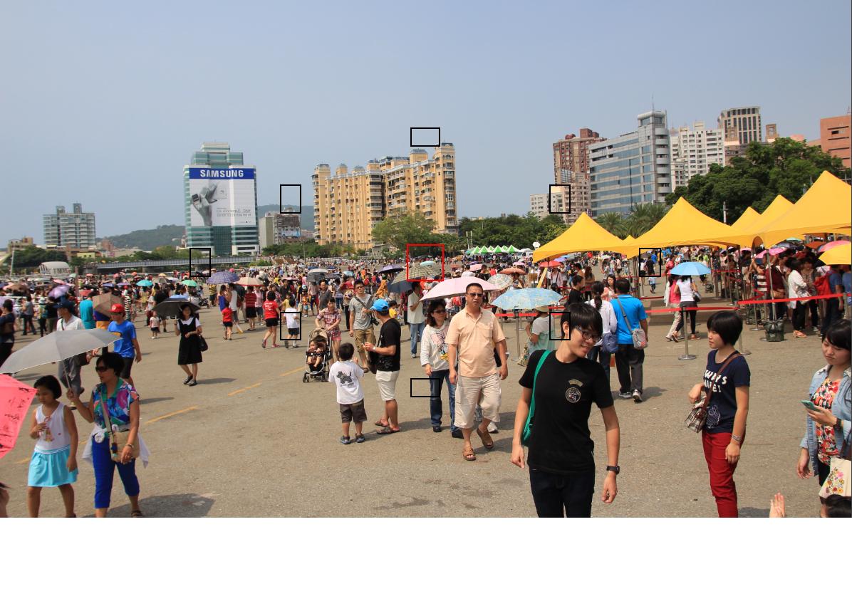

回 rogerlin 的帖子
rogerlin:
換個L鏡就解決了!!!
你說的人物線條,是指第3張的「紫邊」嗎?
沒錯,很明顯,而且人看起來也是模模糊糊的

 樓主| 發表於 2013-11-4 22:30 | 顯示全部樓層
回 samuel3s 的帖子
samuel3s:
您好,
依您的說法,有下面2個問題.
1.色像差的感覺(人物的線條最明顯).
2.然後都會有點模糊
我不知道是心理作用,還是我技術太爛的問題><~~!人像線條很明顯,有紫色的線條,人看起來就是糊糊的

我那個時候拍是順光,我確定我有對到焦~

 樓主| 發表於 2013-11-4 22:35 | 顯示全部樓層
回 rogerlin 的帖子
rogerlin:換個L鏡就解決了!!!
你說的人物線條,是指第3張的「紫邊」嗎? (2013-11-04 10:39)
沒錯,大合照旁邊的人更明顯,線條用相機螢幕看就很清楚了!
 樓主| 發表於 2013-11-4 22:38 | 顯示全部樓層
回 seawindym 的帖子
seawindym:
我猜您说的人物有点模糊,可能是出现在边角的位置上,这种标变的广角端,难免有一些Blur,画质衰减。
至于您说的色差,我不太清楚您指的是逆光时候的紫边还是跟您理想中的颜色的差别。不过看您的照片,好像没什么紫边,至于颜色么,每个镜头都有自己的风格,尤其是副厂,难免偏黄,可以DPP或者LR调WB。
很多时候出现的问题,只是我们期望太高,或者一定要放大100%的心理作用。
如果您还有疑惑,建议Flickr贴出原片,再圈出您的疑惑,相信各位大大会给您一个准确的分析。
我覺得這張女生看起來就很明顯,左偏身體線條有明顯的紫色差,右邊是綠色,人看起來有點模糊,我不知道是我相機問題,還是電腦螢幕顯示的問題~~!
