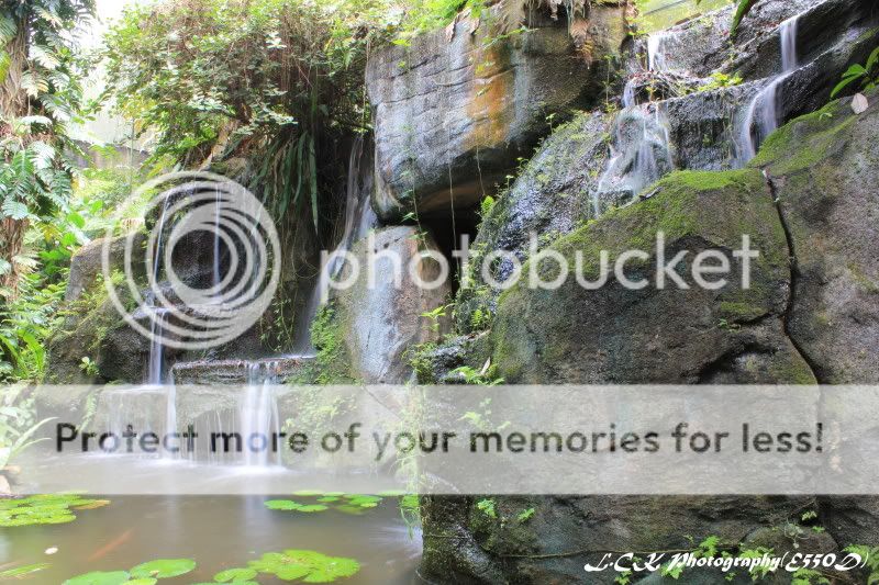

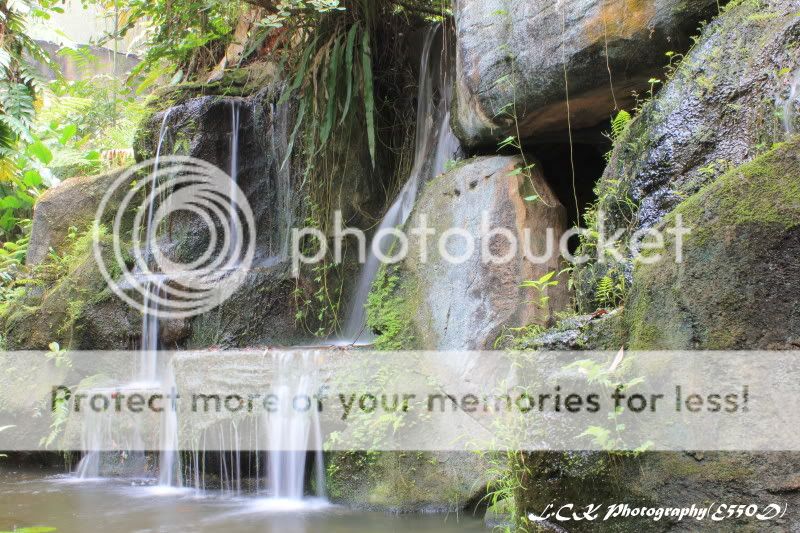

我是新手,请各位前辈多多指教。

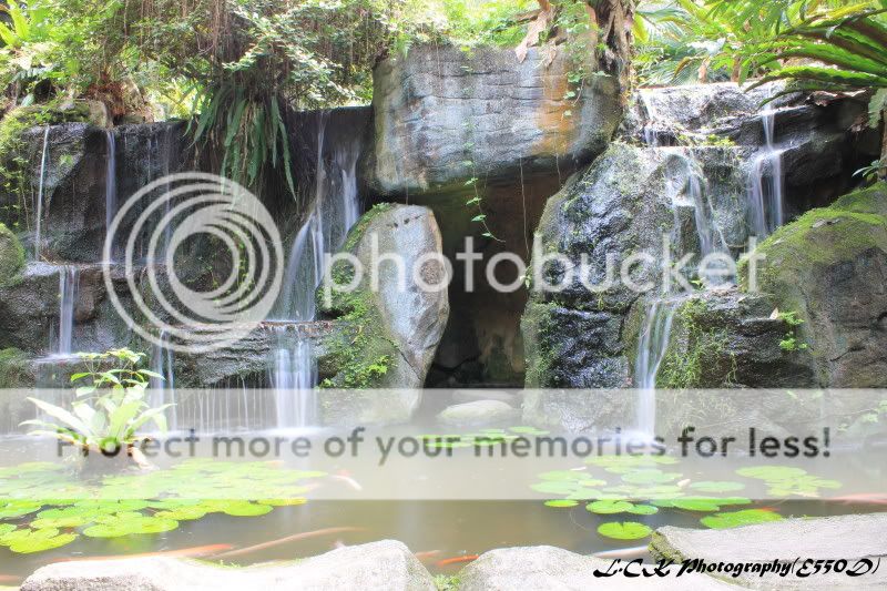

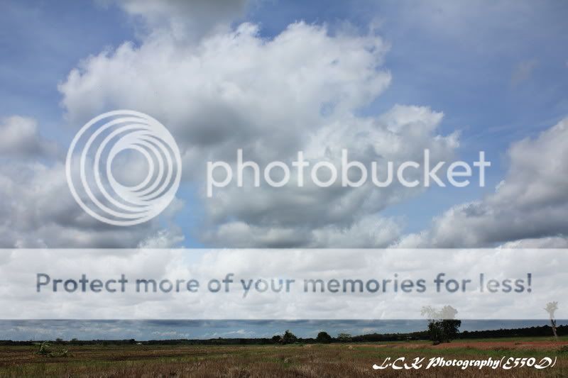

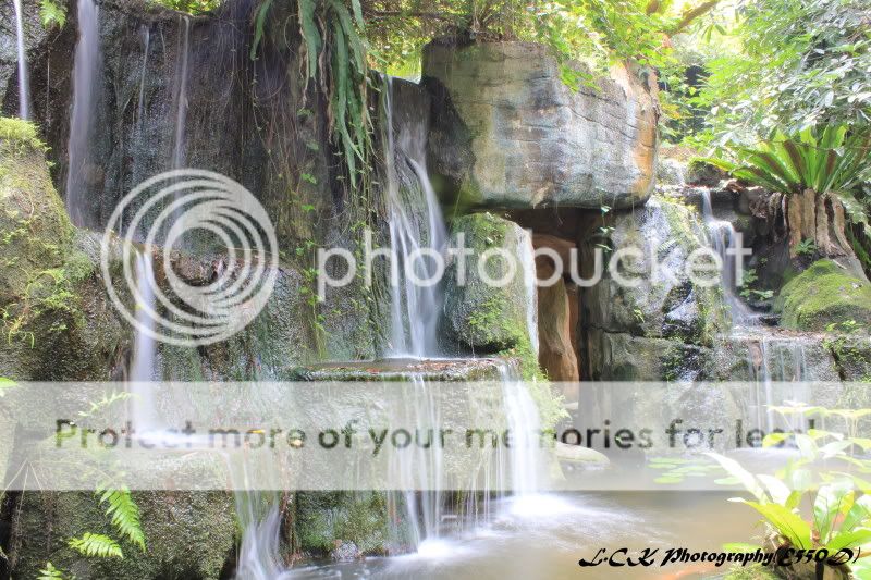

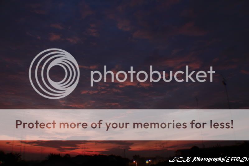

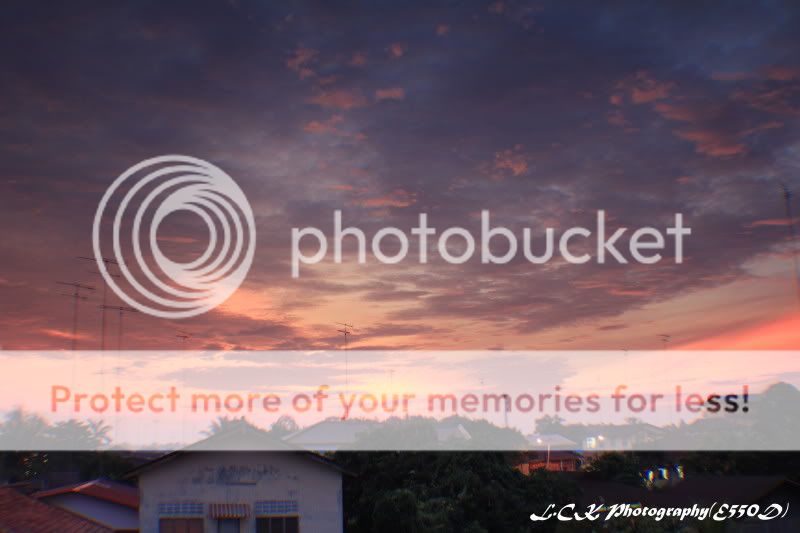

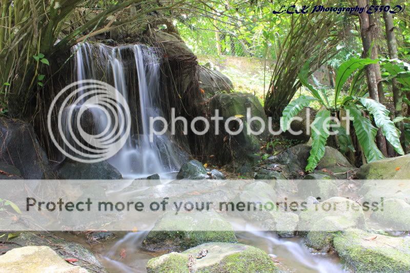

这是我第一台相机E550D,练习了五个月,可是我觉得拍出来的照片没有很sharp的感觉。
希望得到各位前辈的指导。
谢谢!
1)TV mode,20'',F22,Iso 400
2)风景mode,1/40,F5.6,Iso 800
3)不记得了
4)Tv mode,0''8,F3.5,Iso 100
5)Tv mode,1''6,F4.0,Iso 100
6)Tv mode,1''6,F11,Iso 100
7)Av mode,1/8,F6.3,Iso 100
8)Tv mode,2'',F14,Iso 100,AEB-1
9)Tv mode,1''3,F20,Iso100
10)Tv mode,1''3,F20,Iso100
11)Tv mode,1''3,F22,Iso100
12)Tv mode,1'',F18,Iso100
13)AV mode,1/400,F8.0,Iso100,白平衡(日光约5200K)

這例好像是北部白沙灣附近
發表於 2010-10-16 07:34 | 顯示全部樓層
要留意基本構圖
水平線是否平直~~~例如#1
善用黃金分割~~~~例如#6,7,13
可參考版內資料
http://forum.canonfans.biz/viewt ... &extra=page%3D2
發表於 2010-10-16 11:22 | 顯示全部樓層
拍得不錯...[s:47]
6.7可以試試直幅的看看[s:66]
 樓主| 發表於 2010-10-17 23:21 | 顯示全部樓層
回復 3# WCC540913
请问照片风格需要调整吗?
因为我都是用照片风格里的风光(锐度4,反差0,饱和度0,色调0)来拍的?
感觉拍出来的照片颜色不是很美,尤其是青色的植物和天空的颜色好像散散蒙蒙的,不够sharp?
 樓主| 發表於 2010-10-17 23:30 | 顯示全部樓層

發表於 2010-10-17 23:48 | 顯示全部樓層
本帖最後由 WCC540913 於 2010-10-17 23:50 編輯
回復  WCC540913
请问照片风格需要调整吗?
因为我都是用照片风格里的风光(锐度4,反差0,饱和度0,色 ...
kiong0213 發表於 2010-10-17 23:21
依大大的照片看,應該很喜歡拍風景的天空~~~我也是
拍風景偏光鏡是必備的,像最後一張的雲層很漂亮,
若有使用偏光鏡的話,雲會很更立體而且藍天會更藍,
我大部份都在DPP調整而已,
晴天的話~~日光+風景模式
(因使用40D,不比全幅機銳利,所以銳利度會調到7,飽和度視情況調整)
但拍攝時是使用標準模式,拍後再調整情境
如下圖
發表於 2010-10-18 00:17 | 顯示全部樓層
應該是構圖的問題
就像前面幾位大大說的
加偏光鏡會有顯著的效果
拍景可以強化對比
瀑布那幾張曝光可以減格
你用DPP調調看就知道了
不過感覺有幾張感覺有點失焦耶
或許還是我老眼昏花了
 樓主| 發表於 2010-10-18 00:37 | 顯示全部樓層
回復 8# WCC540913
DPP是什么呢?请问有没有什么网站可以清楚的解释什么是锐度,反差,饱和度和色调呢?
我有CPL filter可是拍天空的时候转来转去都没什么变化,所以我就没有拿来用。可是拍水面就看得到变化,可是图8到12我忘了拿出来试 。。。

 樓主| 發表於 2010-10-18 23:37 | 顯示全部樓層
回復 9# xyz168168
强化对比是指反差吗?
减格是指什么呢?
怎样看失焦呢?
希望前辈可以多多指教,谢谢!

發表於 2010-10-19 00:40 | 顯示全部樓層
回復 12# kiong0213
以下是個人淺見供你參考
1.YES,指反差
2.液晶螢幕右側有一個AV鍵(+/-),那就是曝光補償,可以針對你拍的畫面做曝光增減,你可以拍攝同一個畫面用不同的曝光補償試試看差異在哪裡
3.把照片一直放大,如果物體邊緣很快模糊甚至變成兩條線,那應該就失焦了
如果有錯還請其他先進糾正
 樓主| 發表於 2010-10-20 02:44 | 顯示全部樓層
回復 14# xyz168168
是在相机的荧幕上看还是电脑荧幕上看呢?
如果我没有用RAW的格式拍,那在DPP那里该得到吗?
