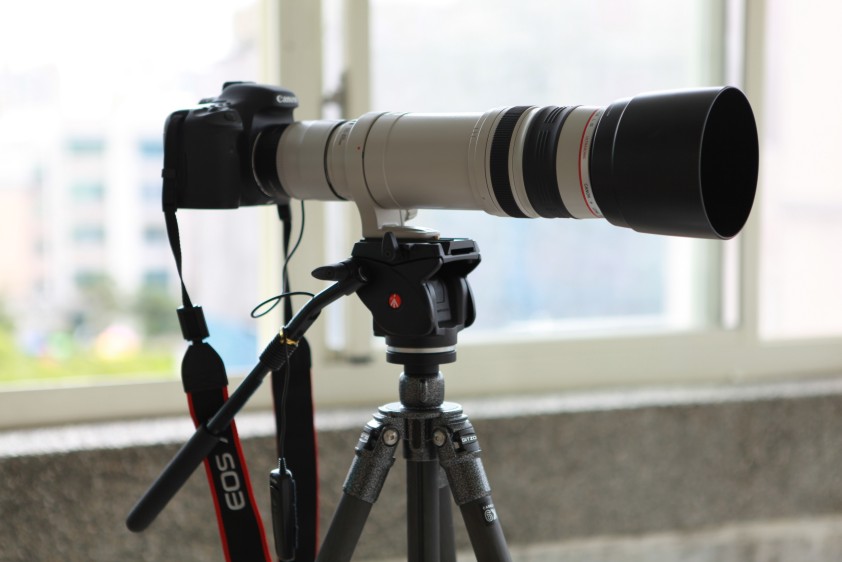

1.組合圖

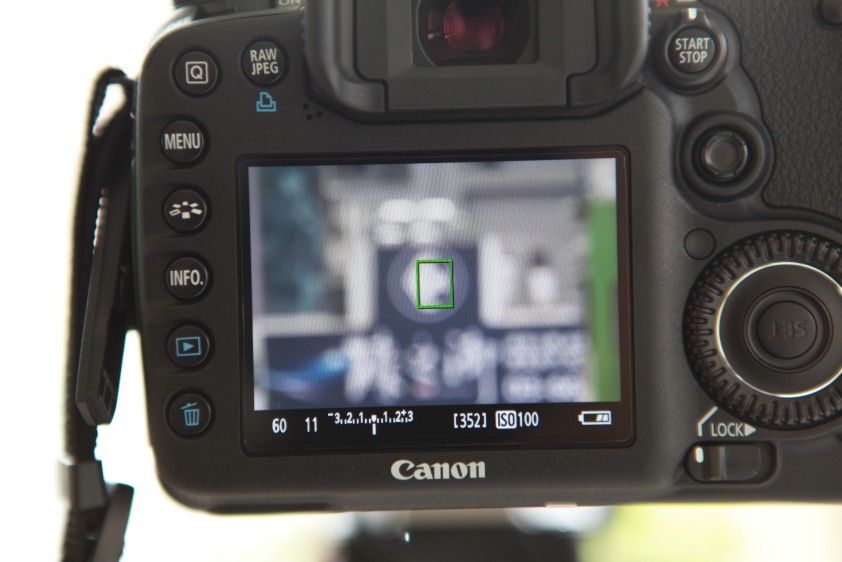

針對100-400大白+兩倍鏡後的AF問題:
結論:在5d2上都無法AF,貼膠帶也依樣不行.
        在7d上只有在live view 模式下可自動對焦,不管是單點對焦或區域對焦都ok.
        (兩倍鏡貼膠帶只有差在對焦比較快,沒貼時焦點從100米換到20米對焦時間約2~3秒,有貼約1~2秒)
        另外456+2X II 在7D推不動.
2.大白400端+2X II,live view 模式下可自動對焦

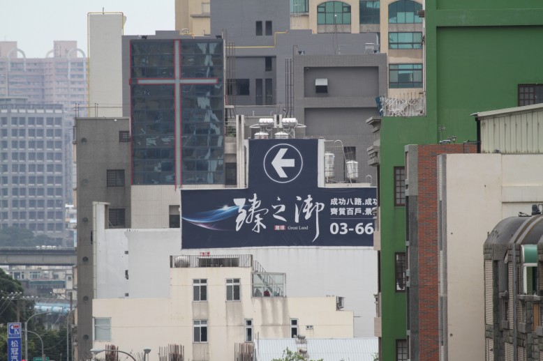

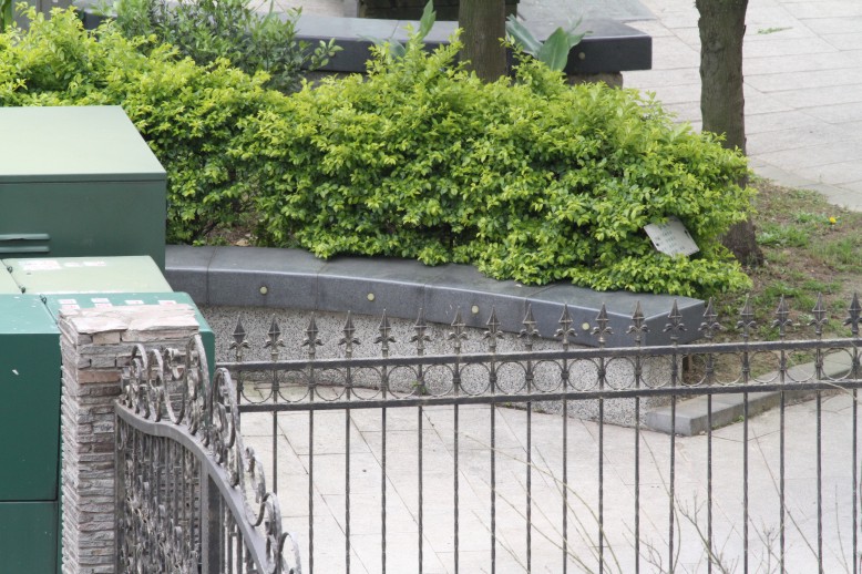

3.大白400端,7D,目標約400米遠的廣告.

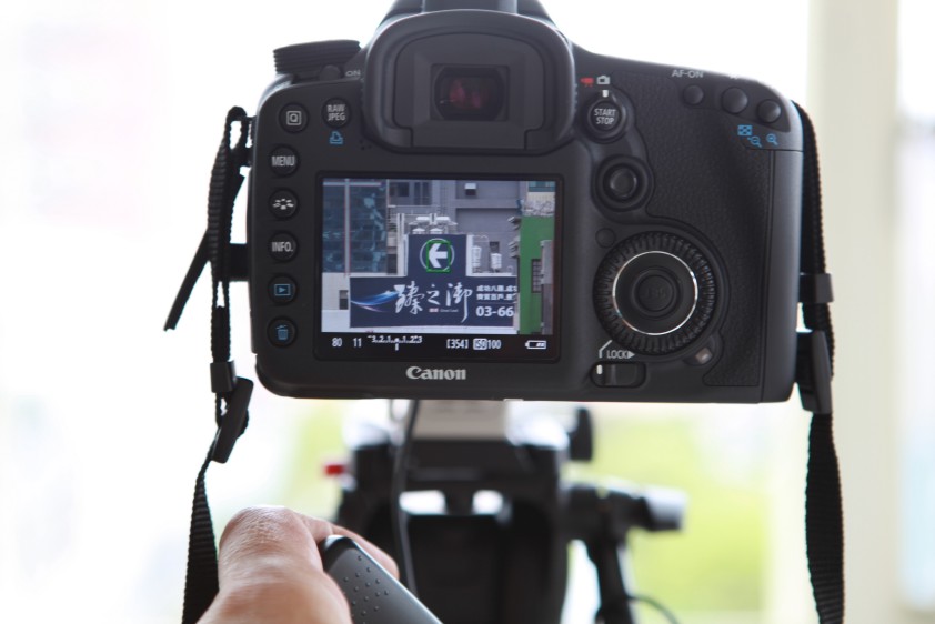

4.大白400端,7D+2XII,目標約400米遠的廣告.
針對上述組合再加上24mm寫真環測試:

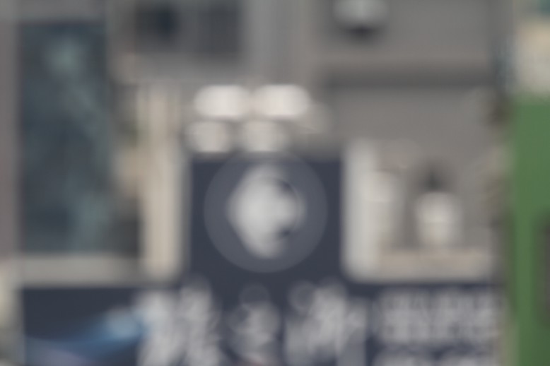

結論:在7d上一樣可AF,但遠距400米連手動對焦都不行,拉回至50米可AF,畫面也有放大效果.
    所以小弟覺得寫真環還是搭配百微用就好.

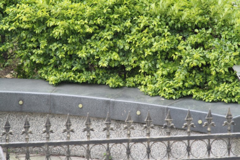

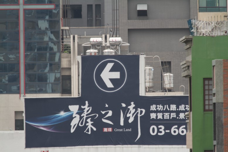

5.大白+2X II+24 III,遠距AF對到了但畫面是胡的
6.上一張實拍直出圖(MF轉到底了也是胡的)
7.大白400端,7D+2X II,目標約50米

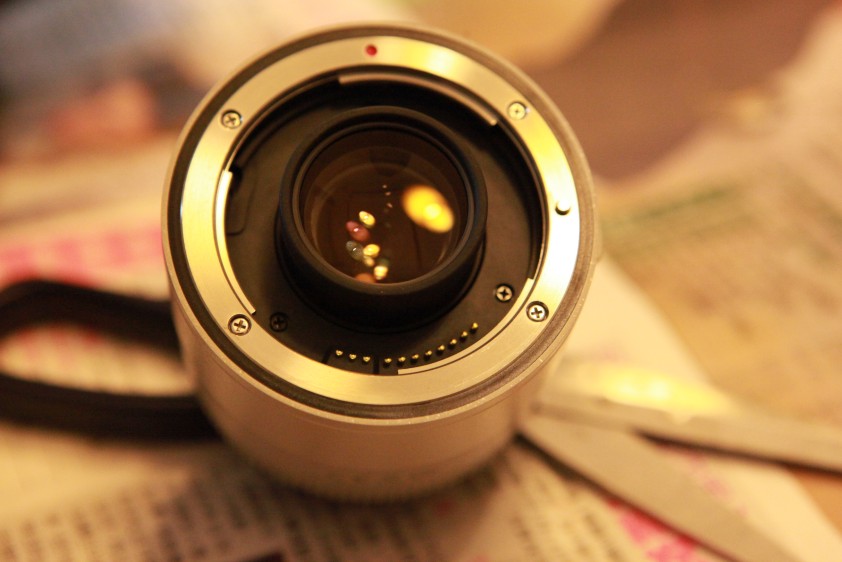

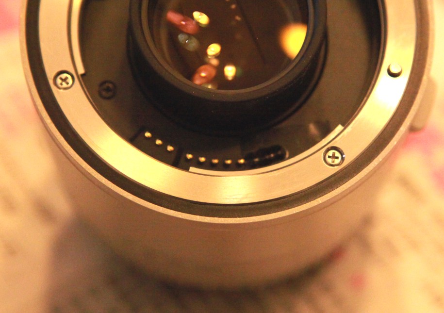

針對2x II如何貼膠帶 如圖囉:
9.兩倍鏡與鏡頭端有11個伸縮接點.
10.將最右邊的3個貼起來既可.
