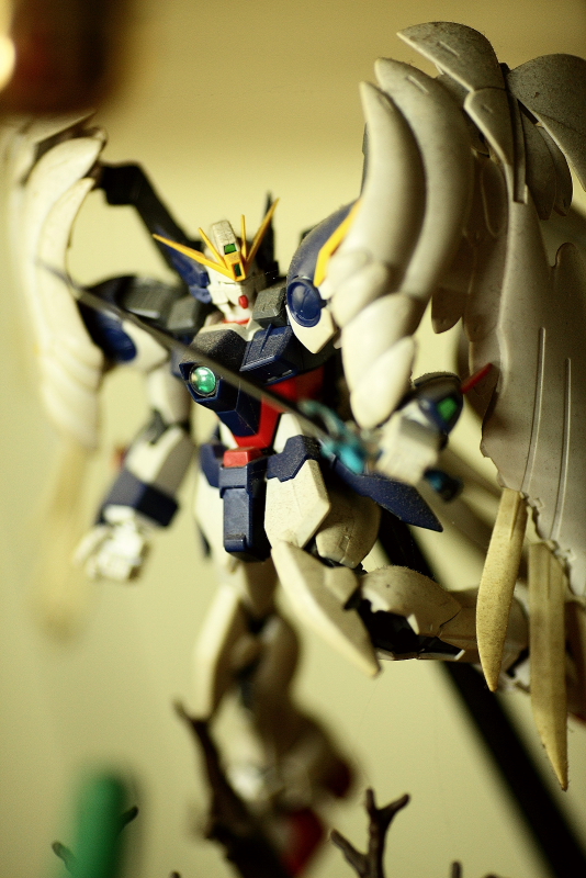

發表於 2013-5-29 23:48 | 顯示全部樓層
小的覺得,因為對焦點全開,所以合焦的地方不是在臉部
仔細看的話,身體的其他部位反而還比臉部清楚
請樓主習慣開單點對焦,對好焦後重新構圖,這樣應該就沒有問題了
我光圈全開,也沒有合不到焦
135/f2
