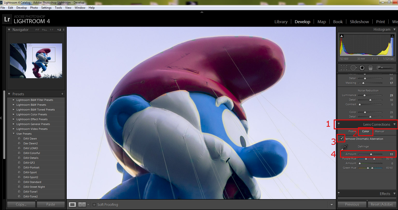

DV老師~~其實說真的我還真沒用過LR的銳利度耶...通常都使用清晰度
但我有個問題...到底 銳利度比較好還是調清晰度呢 個人感覺清晰度除了可更銳利化且可讓畫面立體化....
您的分享超棒[s:75]
發表於 2012-11-22 19:59 | 顯示全部樓層
超實用的一篇
還好有在回來看一下
再多請教一下DV大都怎麼去紫邊的
這是最近很困擾我的
我一般是勾選鏡頭那邊的亮部邊緣
或是把紫色飽和調低
不過感覺效果還好而已
不限定LR也沒關係

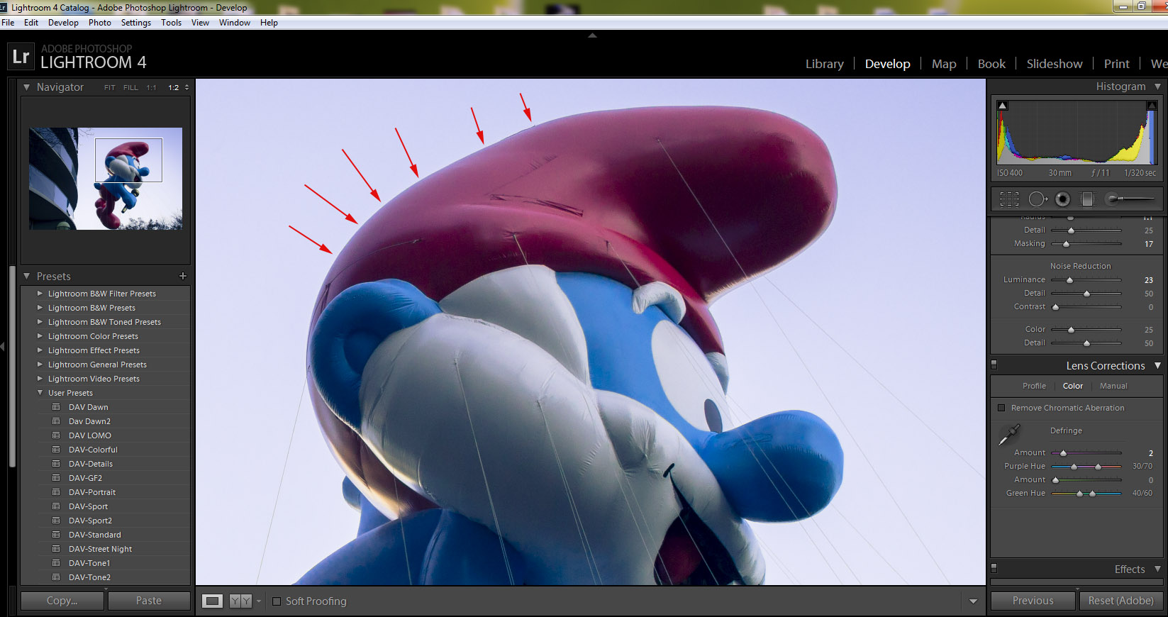

 樓主| 發表於 2012-11-23 10:53 | 顯示全部樓層
回 pilipalaman 的帖子
pilipalaman:
超實用的一篇
還好有在回來看一下
好像跟您說的一樣。。。確定一下,我也只是用這個,個人覺得不錯了!除非照片真的很喜歡才會在PS慢慢改紫邊。。。不然太花時間了:)
before:
after:
這是今天去看感恩節遊行的照片,拍不多,晚點看能不能來個16張:)
