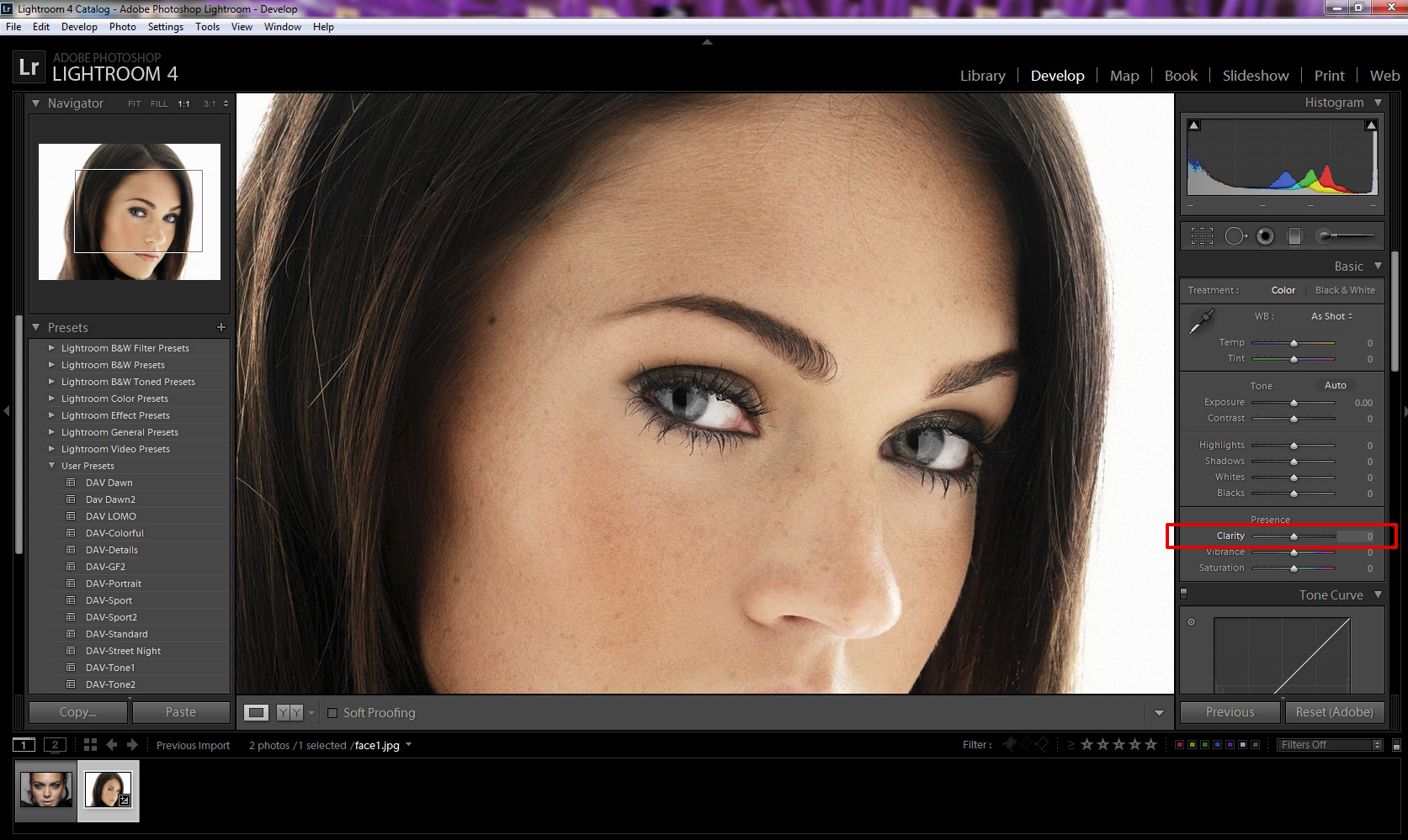

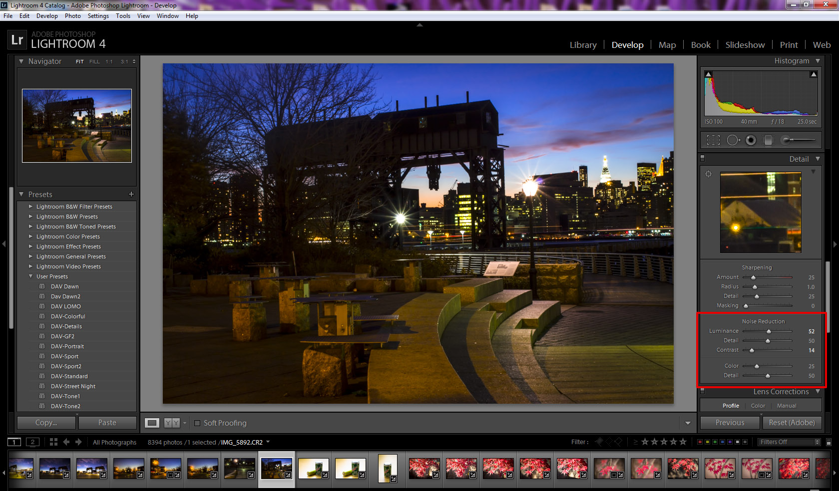

夜曝降噪: Noise Reduction 就這裡調 :)
DV美肌法,這是我想在LR最容易的方法:)

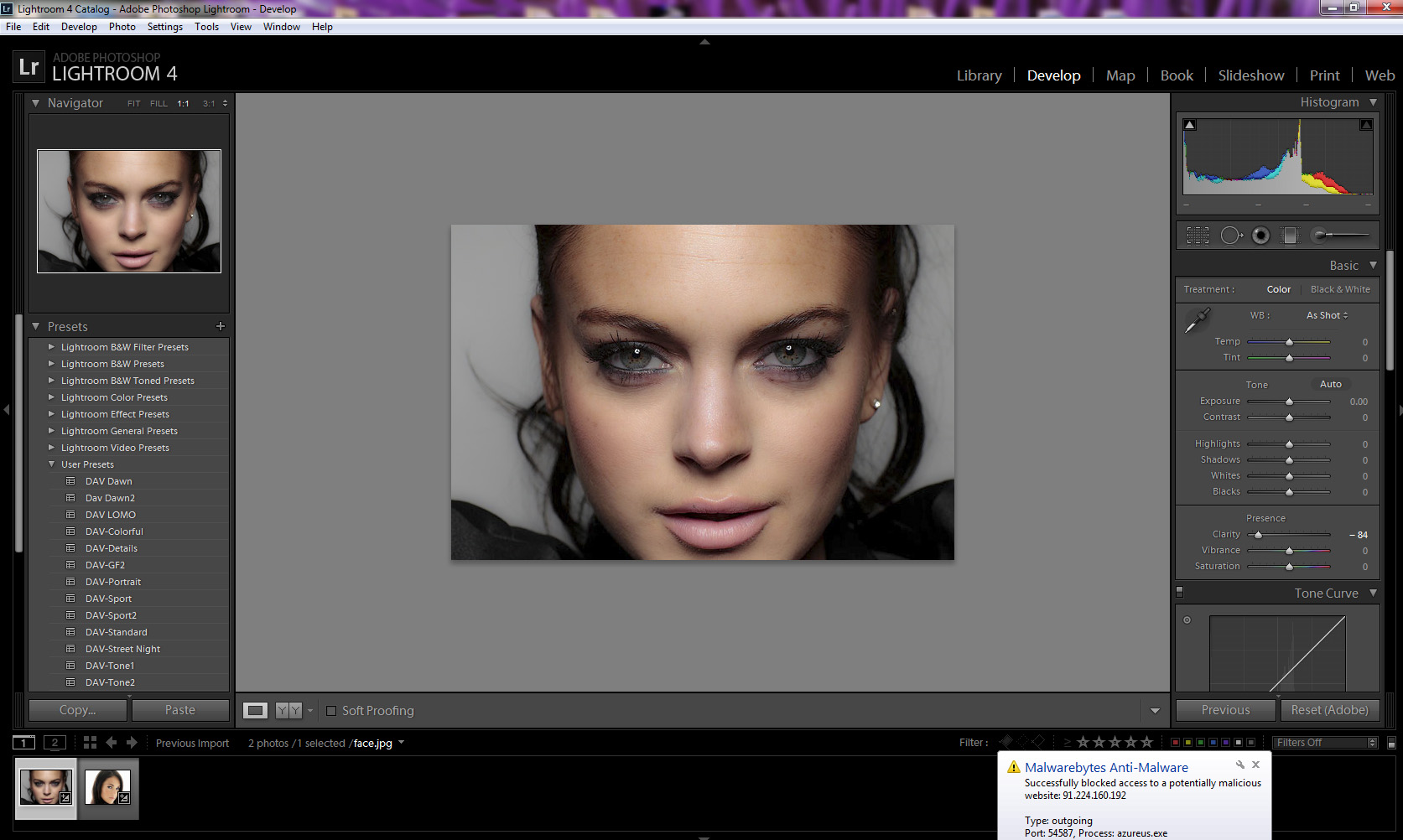

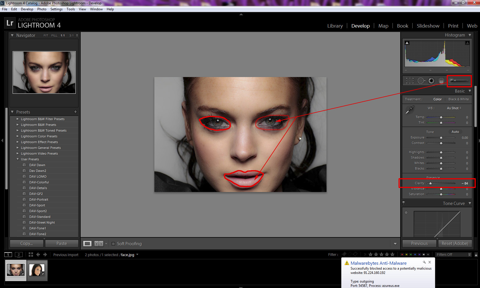

我用剛剛鄉民提到的清晰度/Clarity哪裡就可以了,不過有個缺點,那就是眼睛,嘴唇,頭髮的細節也會跟著不見。所以降低完清晰度/Clarity,之後再用brush 筆刷 (選筆刷的清晰度=>提高!!!!)
在眼睛,嘴唇,眉毛,頭髮,衣服等等的地方在刷過,讓那些地方清晰點就OK了:) 現在有很多軟體可以美肌了,不過都差不多啦~ 我想在Photoshop上面會更容易,因為只要選皮膚做調整就OK了。
沒有RAW,就上網偷了一點MD圖  :) JPEG效果比較不佳
降低清晰度/Clarity,再用brush 筆刷刷眼睛,嘴唇,眉毛,頭髮
完成:)
再一次:) 降低清晰度
刷刷刷。。。。
finish:)
