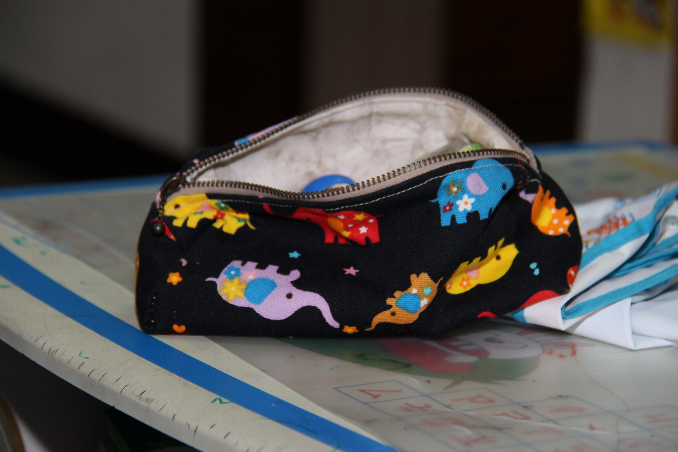

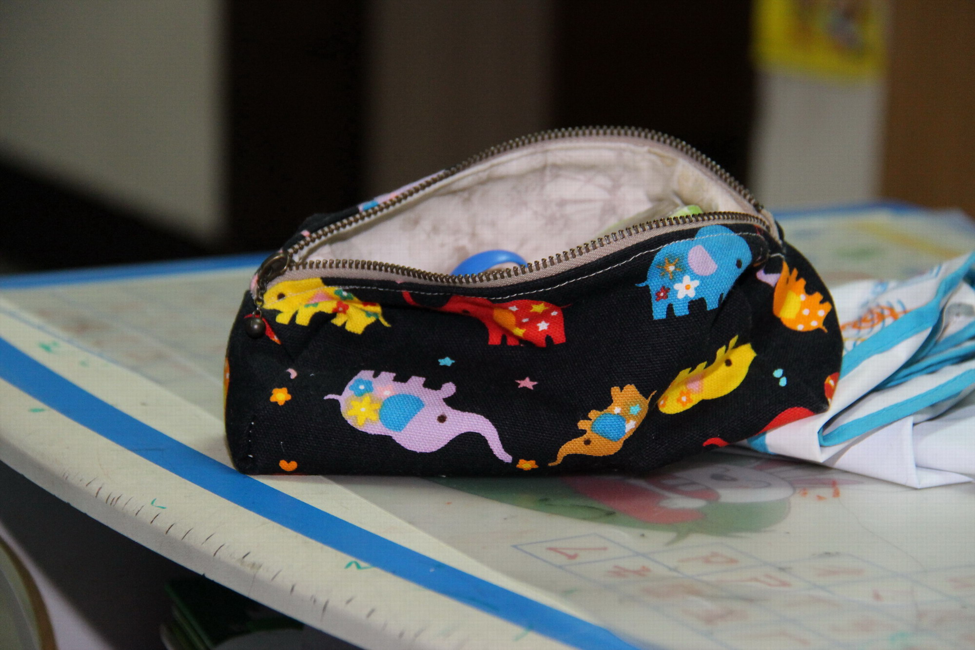

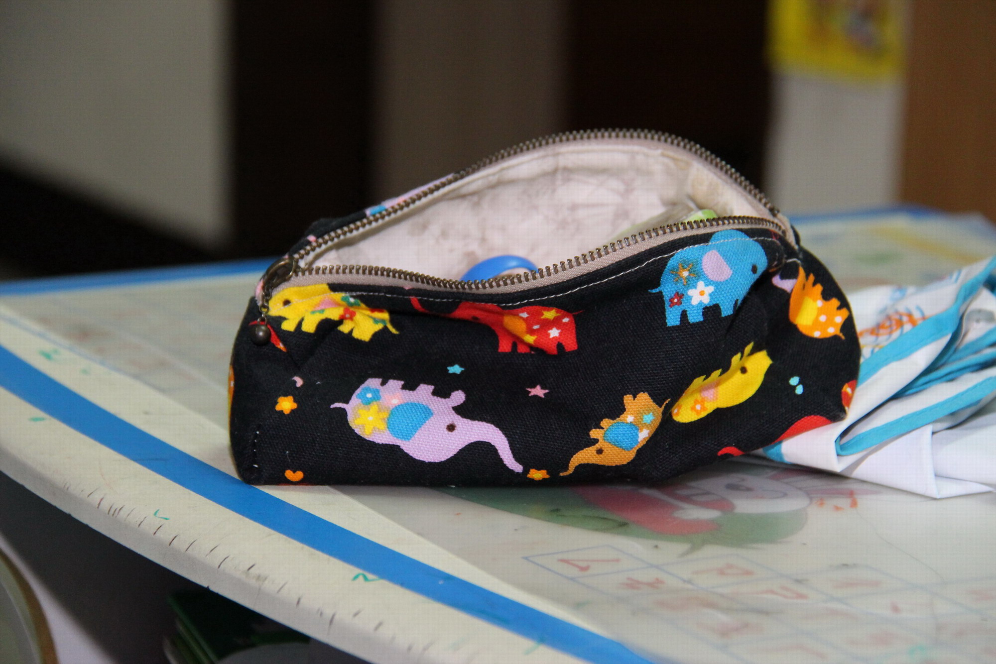

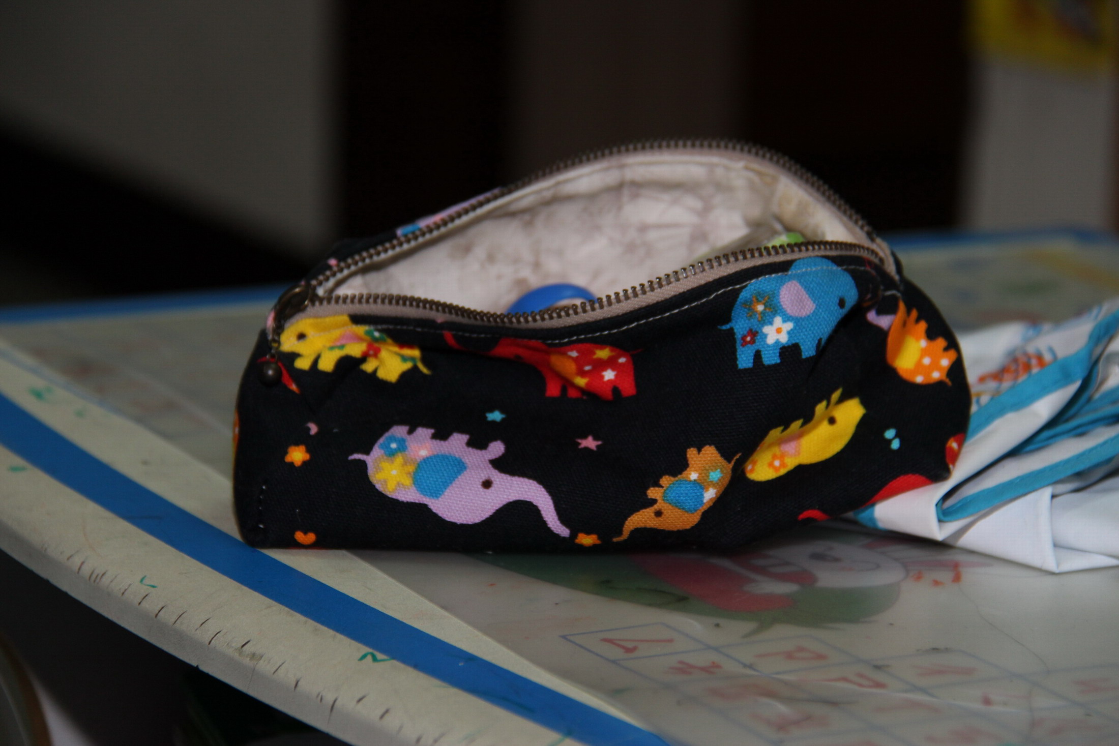

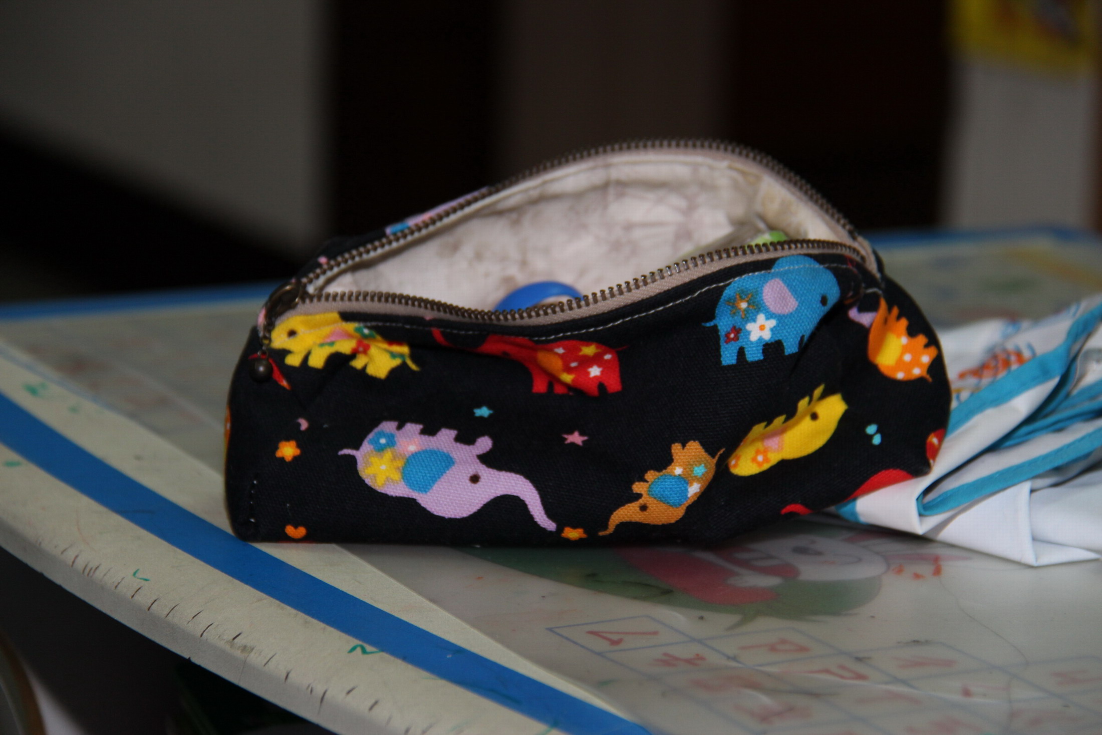

請教我使用連拍用外閃光燈,拍起來為何會第一張比較亮第2張開始就會漸漸變暗
我的裝備650d+18-200+美科MK580
閃燈設定ETTL分別用A+與P模式測試
a+模式
P模式
為何會如此  我原以為是閃燈回充速度太慢 可是我改為M模式時將出力改為1/16還是一樣
請各位幫小弟解惑
謝謝

發表於 2012-12-24 08:48 | 顯示全部樓層
如果已人物畫面都沒改變的情況下~
這算正常~ 越打回電會越慢~ 然後越不準~
這現象再副廠閃燈會很明顯~
可以的話外掛電池包~ 會比較有改善~

發表於 2012-12-24 10:08 | 顯示全部樓層
回 wen19700421 的帖子
wen19700421:原來是口袋太淺造成的[s:75][s:75] (2012-12-24 09:13)
每一支閃光燈都有他的最短回電時間.他要先蓄電再瞬間觸發.跟日光燈持續發光不同.就連原廠的也一樣.跟口袋深淺無關.就像我們潛水換氣是一樣的.

發表於 2012-12-24 12:20 | 顯示全部樓層
下面是在網上查到的MK580回電規格
回電時間  普通閃光約0.1-5秒,快速閃光約0.1-2.5秒(使用AA鹼性電池)
快速閃光指的應該是頻閃(我不太確定)
如果你是用ETTL模式 , 再以連拍的方式拍照的話
確實是會有回電太慢的問題出現
可以改用可定時的快門線設定10秒一張拍拍看
如果有一樣的情況發生
應該就是閃燈燈管或內部元件老化
另外電池電不夠也有可能造成回電較慢的狀況
所以測試前先把電池充飽吧
