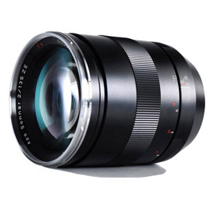

對了,,如果只考慮提升畫質散景,其他問題一概不管。
那就 菜頭 135mm ZE F2.0 包您散的哇哇叫:) [s:31] [s:31] [s:31]
報告師傅.......看到價格馬上~即刻~~~關上網頁
