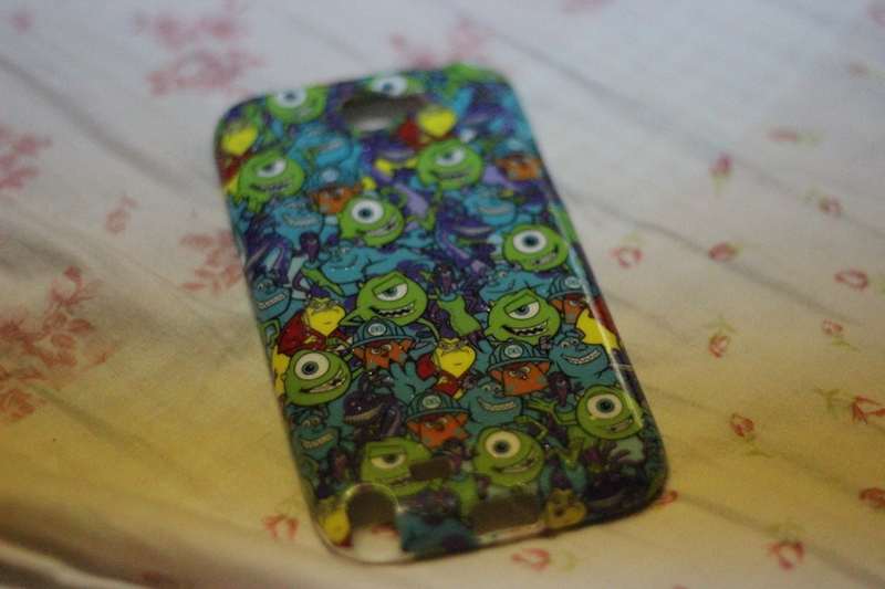

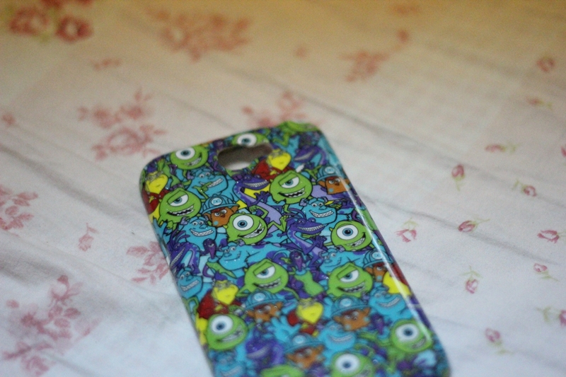

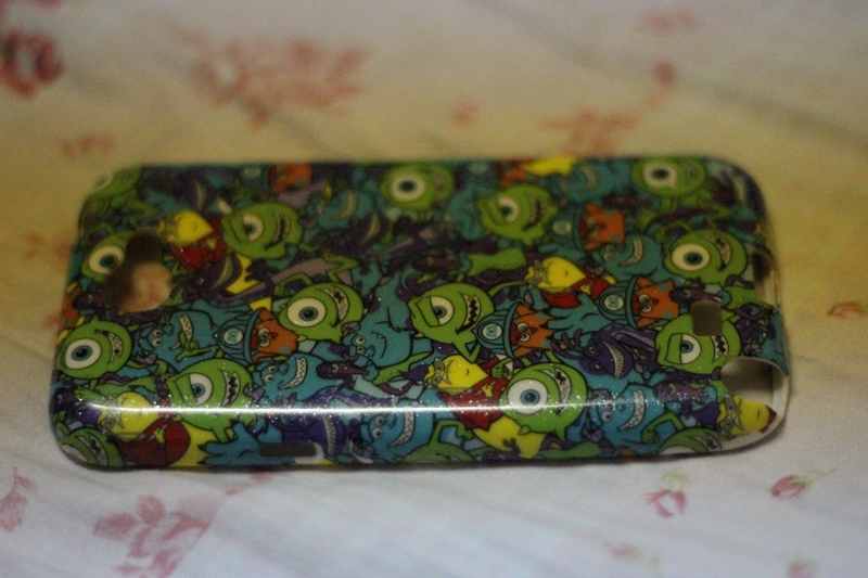

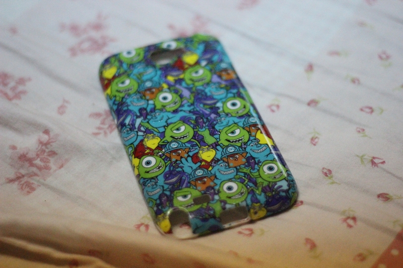

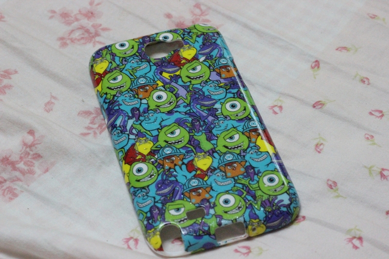

我買550D二年多了,
剛才拍照時發現會出現這樣的畫面,
中秋節使用時並沒有這種情形發生,不是每張都會出現
這張是正常無異狀
以為是鏡頭的問題所以換了一顆再拍
結果仍然一樣!
請各路高手幫我解答一下吧~謝謝

發表於 2013-9-27 21:23 | 顯示全部樓層
[s:36] [s:36] [s:36] 應該是快門太快了 , 圖1-4 是1/800 sec. 中秋節是 .1/50. sec. 吃光比較多,所以黃光就被吃掉了:)是家裡的燈光的關係:)[s:59]
 樓主| 發表於 2013-9-27 21:34 | 顯示全部樓層
原來是剛才練快門模式時把快門給調快了
我調回來之後就正常了
DV好厲害唷~我又學到一個常識了
謝謝你 (萬分感謝的謝謝你)
正解! 日光燈有波長的關係,所以快門很快時會補捉到某一波長的光線[s:47] [s:58] [s:58]

發表於 2013-9-27 21:51 | 顯示全部樓層
這是日光燈造成的..
因為日光燈不是持續光源..
快門速度設定比光波頻率快的話..
就會抓到閃爍的頻率..
就是照片中的黃色..
所以在日光燈下就要注意快門速度有沒有太快..
