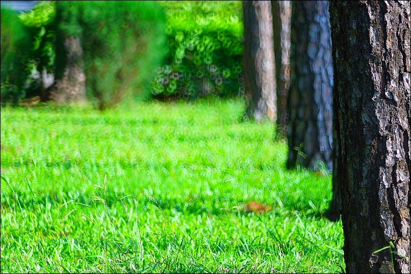

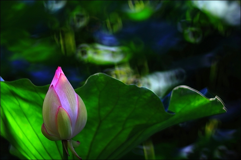

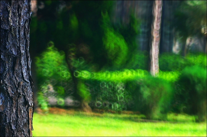

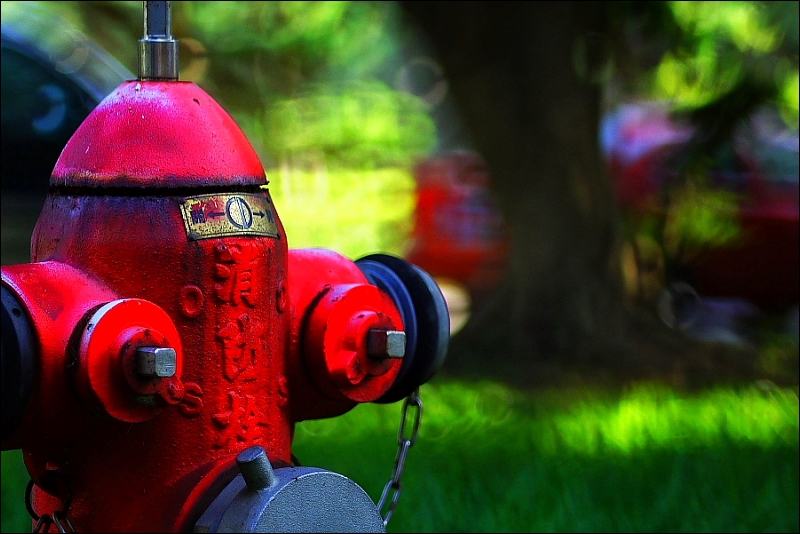

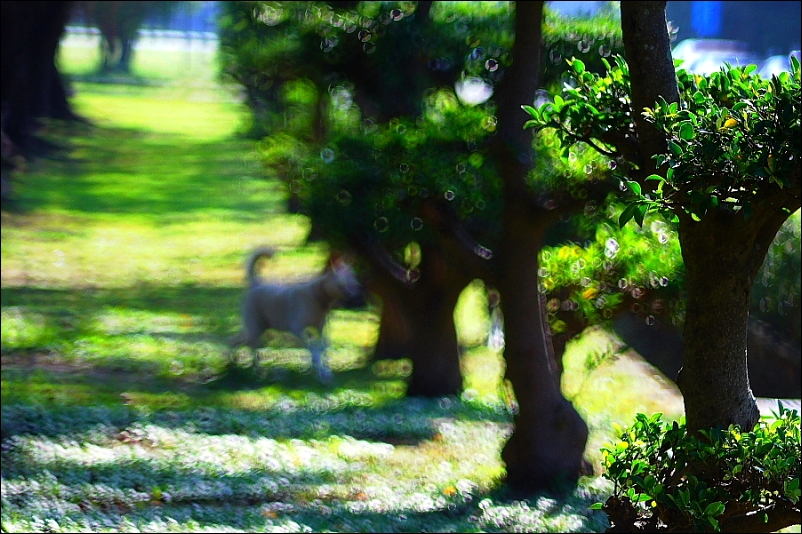

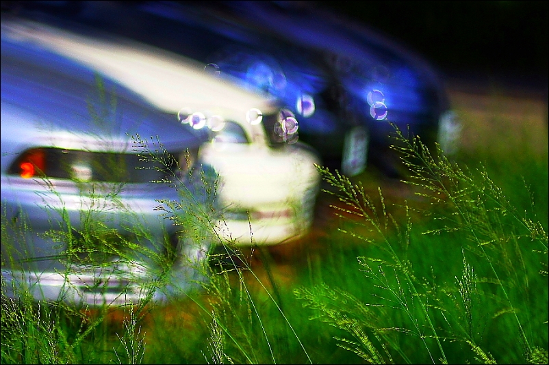

將 Carl Zeiss JENA 135mm F3.5這隻老境, 利用非破壞性鏡頭改造,
出來的散景, 變成油畫效果, 同時也多了一些小圈圈.

這有兩種做法,一種是在保護鏡,外加貼紙;
另一種則是在鏡頭內,再自行加工一組圖案.
其實早期的45相機,或是6x7及8x10相機,幾乎都會使用蛇腹來拍攝,
使用的鏡頭都是鏡間快門的鏡頭,當然光圈本身,也是在鏡頭上面;
所以在蛇腹上,可以自行加工一組圖案(直徑必須小於原本鏡頭的最大光圈),
其實這一組圖案的大小是固定無法改變的,出來的效果,可以增加散景的柔化程度,
而因為這組固定圖案的直徑,又比原本鏡頭的最大光圈小,所以如果圖案是圓形的,
就會形成圓圈圈的散景.
當然可以在這一個固定大小的圖案,自行加上一些你想要的圖案,
那麼這些圖案,就可以在散景裡出現, 這種方式跟管氏鏡的原理相同,
其實要做"非破壞性鏡頭改造", 只要找一之後徑較長又沒有鏡片阻礙的鏡頭,
先觀察鏡頭的最大光圈的大小, 然後製作一組圖案(直徑必須小於原本鏡頭的最大光圈),
放置於較長的後徑之內就完成了.
PS : 做法與管氏鏡的原理相同, 只要有後徑較長又沒有鏡片阻礙的鏡頭,
        不論焦距都可以製作
