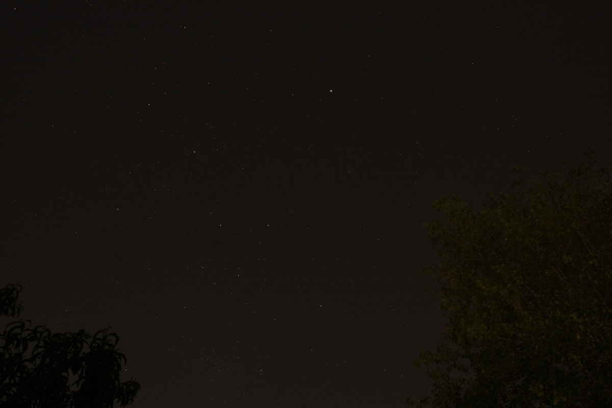

上周到日月潭附近的民宿,抬頭一看滿天星斗,一時興起了拍星星和曝星軌的念頭,但拍出來都不像大大曝得那樣乾淨與完整,
想請教拍出不晃動的星斗和曝星軌的拍法與設定,應該注意哪些方便呢?[s:11]
這是用Tamron B005拍的 Iso 100   曝光時間超過20分鐘

 樓主| 發表於 2013-2-8 23:31 | 顯示全部樓層
這一張就是拍出來很不乾脆的星斗
發表於 2013-2-8 23:34 | 顯示全部樓層
鏡頭不夠廣效果有限[s:25] [s:25] [s:25]

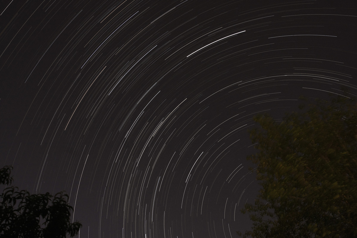

小弟通常用高ISO, 縮光圈, 短曝光拍攝, 多拍幾張.
這是在家裡後院曝的星軌
其中一張
拍攝數據:
Canon 40D + 17-85m (17mm端)
ISO: 1000; 光圈: f10; 快門: 25s; 間隔: 15s. 總張數: 165; 歷時: 約1小時25分.
1. 拍攝星軌時, 要注意電源是否足夠.
2. 夜間長曝, 要注意避免鏡面起霧, 若起霧, 趁間隔時間擦拭鏡面.
3. 最後要用同等數據(光圈, 快門, ISO值)拍一張暗幅. (將鏡頭蓋蓋上, 再曝一張.) 作為製作疊圖時的基準圖
4. 以jpeg格式拍攝,減少占用的空間.
5. 拍攝靠近地球自轉軸的星體, 星軌弧度越明顯. (北半球: 北極星附近. 南半球: 南十字星/人馬座附近.) 可用手機/ipad下載的應用程式找出自轉軸的位置. Android: Google sky map  ; Apple OS: Stellarium .
可以用Startrails疊圖製作星軌.
期待您的星軌作品.[s:36]

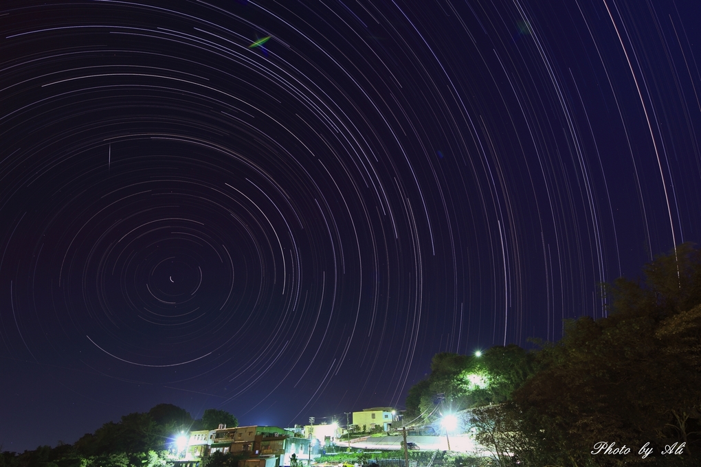

發表於 2013-2-9 10:55 | 顯示全部樓層
提供拍攝星軌幾個小訣竅作參考:
外在環境條件注意事項:
1.天空一定要夠乾淨,懸浮粒子光害最好不要,有月亮的晚上絕對不適合,容易暴曝,拍攝前上氣象局網站看衛星雲圖就知道今天天空是否乾淨
2.高山比平地都市好拍,但平地都市如果光害少其實也可以拍攝星軌,儘量找高點進行拍攝閃過都市光害
3.星軌拍攝一般都會先找北極星(位在正北方的天空,但不一定是最亮的那一顆),因為地球會對著北極星進行自轉,找到北極星後就可以拍出同心圓星軌
4.夏天星星比冬天多
機身設定注意事項:
1.電池一定要充飽,1顆星星要繞成一圈需要24小時,扣掉白天實際上可以拍攝的時間冬天不會超過12小時,夏天會更短。我拍攝星軌大概6小時起跳,如果可以最好準備2~3顆電池或手把,我就覺得LP-E6很好用。冬天寒夜或高山拍攝相機耗電量極可怕,電池一定要準備好幾顆滿檔的
2.冬天拍攝時機身與鏡頭即使用上防塵防滴的L鏡或是機身,最好還是幫他綁上一堆暖暖包與防寒設備,當鏡頭起霧時什麼都拍不到了
3.準備一條電子快門線,我都設定間隔2秒拍一張,間隔太久,星軌會變成麵條,連接上不好看
4.腳架就不用說了,沒道理拍星軌不用腳架吧?[s:63] 但是在高山上建議腳架下面最好強化加掛重物,避免一陣妖風過來,星軌沒了,相機也掛了
5.設定B快門,曝光時間其實不一定,要結合使用的光圈並看現場光線與星空亮度,多嘗試幾次,一般而言20~50秒之間。光圈上的設定不要太小,大一點的光圈有幾個好處,星軌會比較粗,進光亮也較大。
6.ISO的設定高一點可以接受,高ISO配上大光圈可以讓一些很弱的星星一併曝進來,但是以現在的DSLR為了要保持畫面的乾淨,我想ISO 400~ 1600就夠了,不要再高上去了,我的觀點裡高ISO並不是噪點的產生,而是會加快快門速度。數學計算問題很簡單,假設以ISO800一口氣拍攝600張,每張曝光30秒,總共需要5小時完成,對照ISO1600拍攝600張,每張的曝光秒數只需15秒,總共需要2.5小時完成,5個小時與2.5小時所產生的星軌效果不同,星軌拍攝時間愈久愈美(別忘記!星星繞成一圈要24小時)。這是個人觀點,當然依創作拍攝主題不同,不見得每次都要曝這麼久,曝的愈久相機愈要經得起考驗,你的心臟也要耐的起相機是否還活著的恐懼感[s:19] 此外相機拍攝時,機身降噪請關掉,不然你曝40秒,機身就給你LAG40秒,降噪部份拍RAW上電腦後製處理就好
7.拍攝總張數與拍攝總時間快門有關,以6個小時的夜晚拍攝,快門30秒一張,大約600張以內,當然快門愈快,拍攝張數也愈多,這個自己用計算機按一下就知道
8.請使用廣角鏡頭,FF使用者請服用24mm以下,APSC使用者請服用18mm以下,廣角可以拍的星軌較廣
9.使用軟體進行後製疊圖,以前在底片時代拍攝,一個晚上頂多5~6張疊在一起,甚至可以一張通殺,數位時代一張通殺...不可能!你的相機感光元件會過熱過曝!
以上一切都準備好時,你大概可以去泡茶睡覺等著收相機了。最後...在戶外拍攝要保暖,不要只幫相機鏡頭保暖卻忘了幫自己保暖,這個最重要...不然社會版新聞就會有你的出現了...
想嘗試拍攝星軌,家中頂樓光害不大就可以試試看了,未必要到高山戶外,附上一張頂樓星軌給樓主參考,相機是60D 鏡頭是SIGMA8-16mm 光圈 f/5.6 快門 40秒 拍攝張數600張疊圖,拍攝總時間8小時
