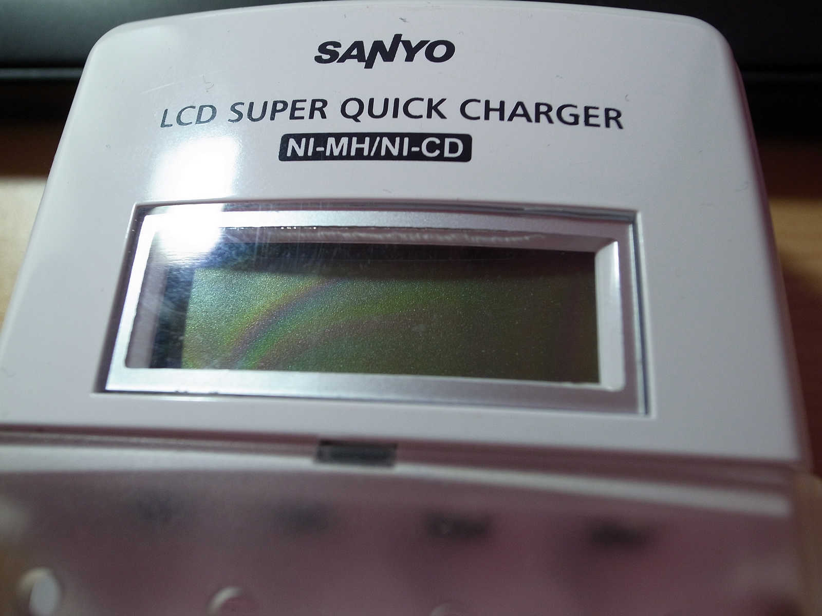

因為這兩天剛好有需要用到相機所以
在昨天晚上把閃光燈的電池拿出來充電 小弟用的是三陽低自放電池1900mAh 四顆
卻沒有想到 充電不到一個小時發現充電器上的顯示器已經一片漆黑
好像顯示器已經壞了..
檢查一下充電器本身卻發燙 拿出來的電池也很燙(那種燙是會燙人的那種)
想請問有用過這款的充電器與電池會有這樣的情形嗎?
還是我的已經壞了....

現在顯示的LCD會顯示嗎?
如果不顯示,就是燒壞了!
充電時應該注意電池異常發燙,
這種情況應該是因為你的電池原本就是在充飽狀態,
但是因為接觸點(充電器或電池)髒汙導致充電器錯誤偵測電壓變化,
以致過充,電池溫度會持續升高!
另外就是充電器內控制的微處理器已經當掉[壞或是沒工作],整個充電管理失控了!

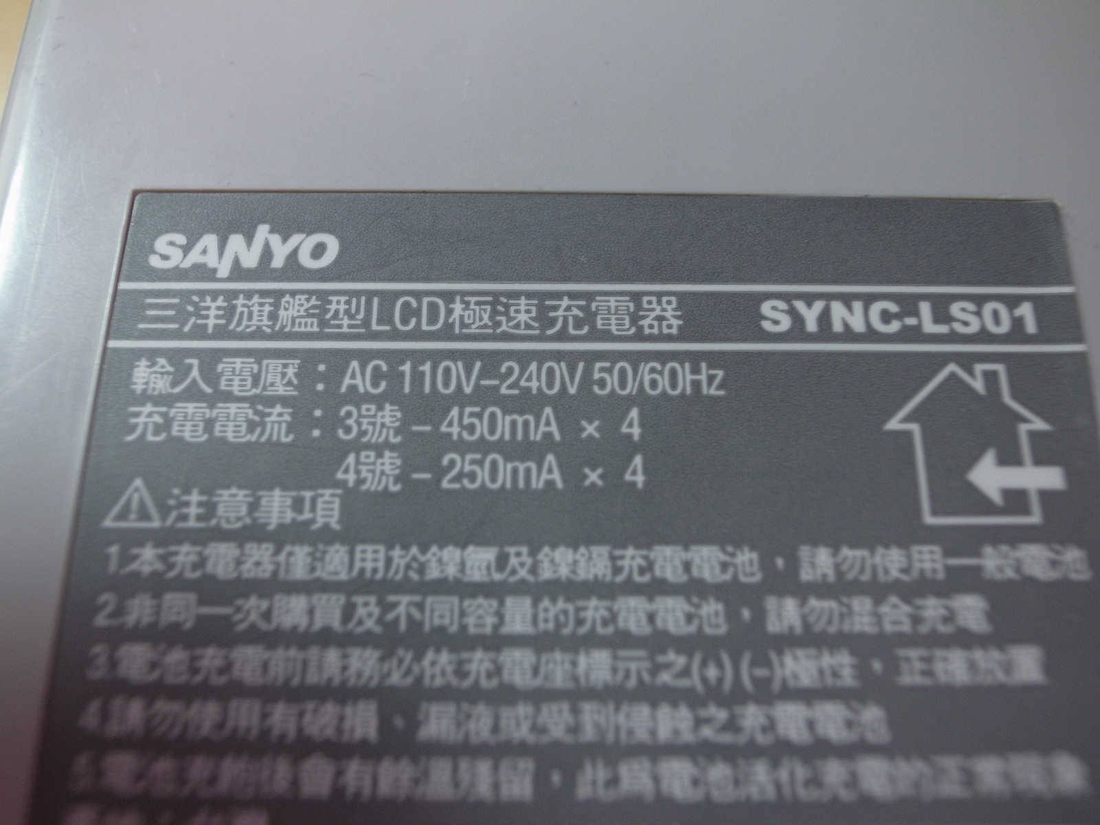

發表於 2012-9-8 19:46 | 顯示全部樓層
這台是祥業代工的,問題很多,算是地雷
發表於 2012-9-8 21:23 | 顯示全部樓層
回 moses 的帖子
moses:這台是祥業代工的,問題很多,算是地雷
 (2012-09-08 19:46)
好像有三種充電器
地雷指的是Sanyo全部  還是LCD型的?
我是用四顆LED那一型的快衝 +Eneloop lite 搭配580...
發表於 2012-9-8 21:29 | 顯示全部樓層
應該說是祥業代工的有液晶顯示系列
可以從外觀判斷,因為都長得差不多
