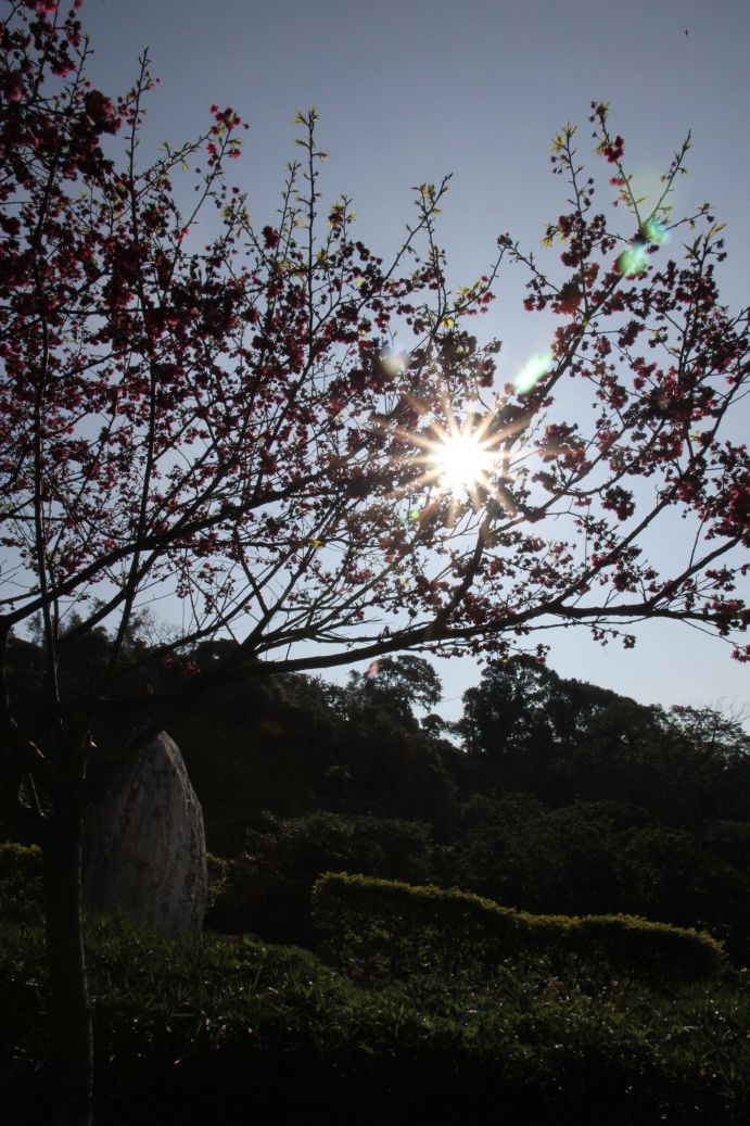

這是今早八點多拍的~~ 1/1600 F22
拍出太陽芒了~可是背景整個都暗掉了
該如何拍攝才能將背景也拉出來呢?
就像是~在山上拍日出~能拍出太陽芒~也能將山與天空拍的很清楚的那種感覺@@
麻煩各位賜教了>"<  感恩

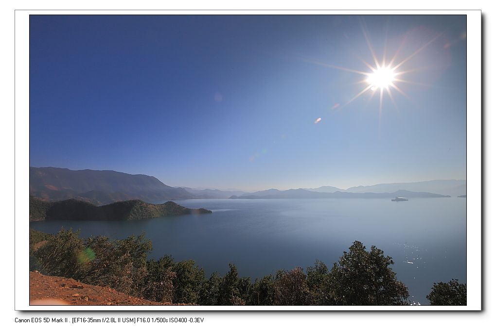

閃光打上去[s:29]
發表於 2011-2-26 11:19 | 顯示全部樓層
這距離...閃燈也補不回來吧?用探照燈吧...[s:22]
開玩笑啦...這情況應該就是要搖黑卡或是上漸層鏡
不過樹枝難免還是會有黑影產生
但至少下方可以正確曝光~

搜尋過論壇的文章~光圈用力縮就對了~
太陽芒是出來了~可是怎麼背景黑媽媽的~~
是少了哪一個步驟嗎??
上週才入手單眼~還在努力學習中呀>"<

還有一招就是HDR 這方法就解決了
發表於 2011-2-26 11:29 | 顯示全部樓層
raw檔用dpp可以修一點 最起碼亮域與暗域跟飽和修一下

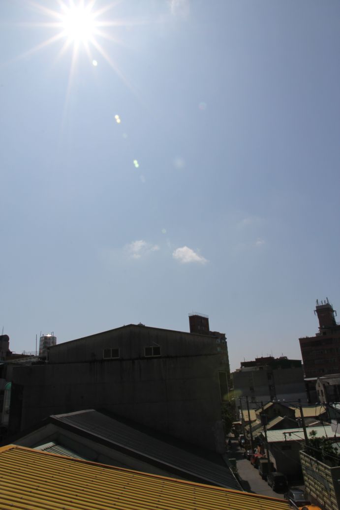

是不是跟景物也有關係?
剛去頂樓拍了一下
1/125 F22  感覺就比較亮了
發表於 2011-2-26 11:36 | 顯示全部樓層
有幾點....
1. 星芒不是要用到最小才會出來, 大約F16 就可以了, 不一定一定要用到最小
2. 用漸層減光片
3. 拍成RAW用DDP增加暗部細節
4. 初期最好有遮蔽物小小遮一下太陽

發表於 2011-2-26 12:16 | 顯示全部樓層
幫您搖一下黑卡!
您是說這樣嗎
發表於 2011-2-26 12:52 | 顯示全部樓層
搖黑卡+1
經濟實惠又好玩。  缺點  可能要花比較長的時間拍攝
發表於 2011-2-26 15:10 | 顯示全部樓層
如果用漸層減光鏡!!   肯定會比較方便~~   [s:59]
發表於 2011-2-26 16:43 | 顯示全部樓層
我是用 MD8漸層去平衡 要刷黑卡 失敗率很高
發表於 2011-2-26 17:24 | 顯示全部樓層
對著太陽照, 這樣很傷相機
可以加上減光濾鏡拍攝
如果嫌太暗, 則增加EV補償, 或用HDR.
