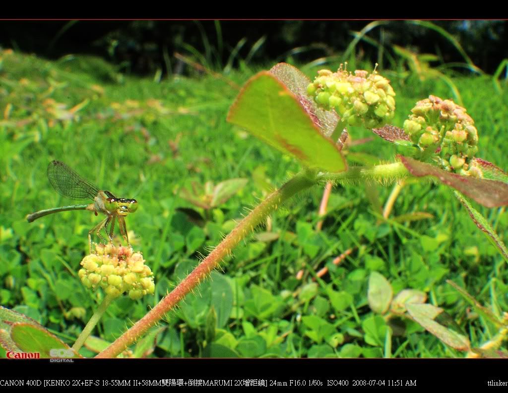

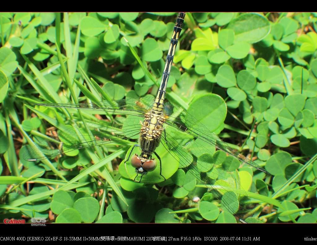

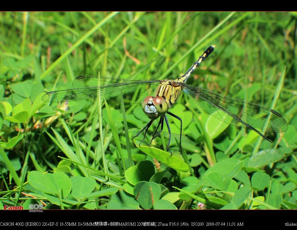

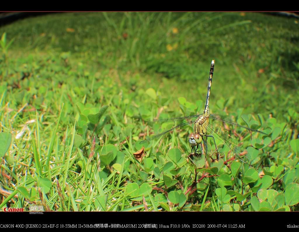

 樓主| 發表於 2008-7-4 18:40 | 顯示全部樓層
原帖由 Muyun 於 2008-7-4 16:51 發表
拍成這樣真猛~要很近呢~雙陽環是什麼啊~還有倒接~一整個猛啊~~~[s:47]
雙陽環:兩頭都是公頭的螺牙!
MARUMI  2X增距鏡(DC用的),增距鏡只要倒接就變成廣角鏡!
1.EF-S 18-55MM II+雙陽環+倒接MARUMI 2X增距鏡,這樣接會有成像圈,
只要轉至35MM焦段就變成原本的18MM端,這樣可以增加最近對焦距離!
但沒有IS防手震!
2.KENKO 2X+EF-S 18-55MM+雙陽環+倒接MARUMI 2X增距鏡,這樣接只有暗角,不會有成像圈,
但缺點進光量會大大減少!
所以剛剛想了一想,直接採用方法1會比較好!
所以再用方法1,把鏡頭換成IS鏡頭,再拿去試拍。
EF-S 18-55MM IS+雙陽環+倒接MARUMI 2X增距鏡,這樣接跟方法1是一樣的,
由於要全縮光圈把背景帶出來,多了IS防手震,如虎添翼,效果比方法2好,只有讚!
