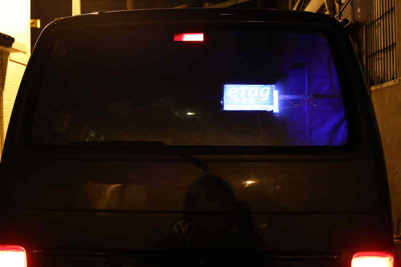

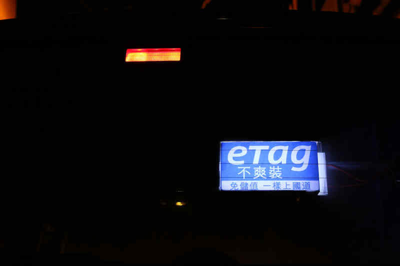

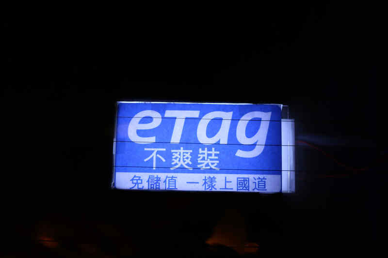

小弟想連車帶燈一起拍 可是 eTag 字樣因為太亮而糊掉了
單獨拍反而 ok
頂多就只能這樣了
車體面積再多一點的話
就會像圖一一樣糊掉了
請問小弟樣該用哪一種測光模式才有辨法表達圖一的感覺呢?

鎖定發光體的曝光值,車身用其他燈具打亮.

上腳架拍兩張去HDR,一張對最亮、一張對最暗測光。
CMOS的動態範圍就這麼多,就算HDR完美合成,也只是將兩端溢出的部份往中間色調拉。
人眼和CMOS的動態差了約10倍,看得到卻拍不起來是很正常的。

再不然把車開到路燈下來拍.當然不能在正下方.然後記的調一下色溫.(離燈的遠近也會影響效果)
ps:這已經不是測光方式的問題了(改變測光方式解決不了你的問題).應該算是補光的課題了.
