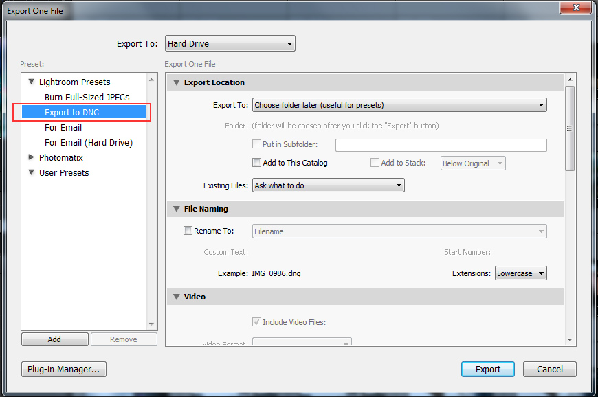

您也可以試試DNG檔。 Adobe Digital Negative Raw Image 它也可以保存您改過的RAW。
我剛剛特別試了一下。OK,沒問題。。。。改完以後,再重新用LR開,馬上就會保留所有改過的效果:)
我是用最新的Lightroom5.2。 [strike]沒辦法,只有LR5可以開6D的RAW。。。。[/strike]LR5.0很慢,還好最近改到5.2有快一點點 [s:91]
問題是。。。。您幹嘛要改RAW?每次直接用LR打開不就好了?會不會有點多此一舉呀?[s:17]

使用轉存中繼資料xmp檔 (圖庫功能之功能列:中繼資料→將中繼資料儲存至檔案
或編輯相片功能之功能列:相片→將中繼資料儲存至檔案),
觀念上要改變成raw檔(不變的原始資料如底片) 加上 改變數據的中繼資料 等於 你在lightroom看到改變成的樣子。
將raw檔 (Canon副檔名cr2) 跟中繼資料檔 (副檔名xmp檔) 存放在同一個資料夾,
下次開檔案時,選擇raw檔開啟(或把raw檔滑鼠左鍵按住不放拖進lightroom),
在lightroom裡就可以呈現上次修改的樣子。
