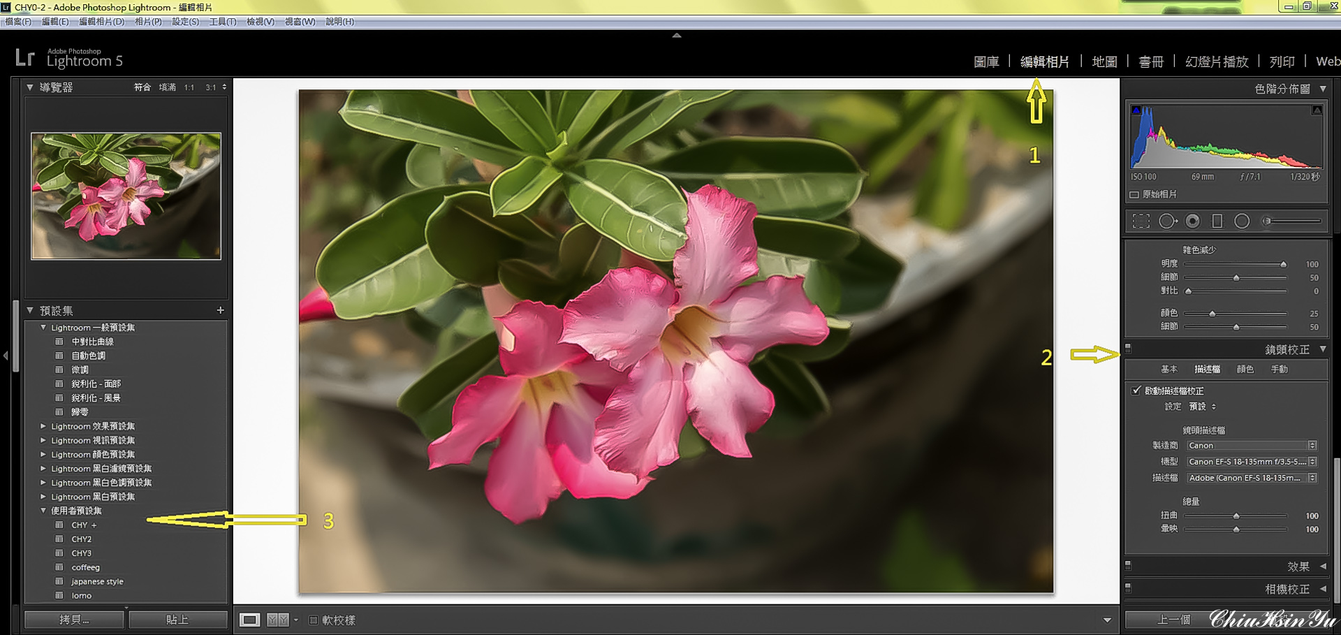

為什麼LR讀入相片會和其他軟體顏色不同
那其實是有些選項沒有打開
在圖片又上的 (1) 按下"編輯圖片"
然後在右邊的滑桿往下拉到 (2) 的"鏡頭校正" 點選 "描述檔"
把"啟動描述檔校正"勾選,到這還沒有結束。
在左邊的 "預設集" 裡面的 "使用者預設集"
在 "使用者預設集"上按右鍵 點選"新增檔案夾"然後命名你所想要的名稱
然後在你新增的檔案夾 上按右鍵 點選 "讀入時套用"
這樣子所載入的就會跟你相機所附的軟體顏色相同
使用版本為 Lightroom5
如有錯誤請更正

 樓主| 發表於 2013-8-14 22:13 | 顯示全部樓層
但是就不會差很多新版的有改善一些
內容來自[短消息]
發表於 2013-8-14 22:33 | 顯示全部樓層
鏡頭校正是在做變型校正
在往下有相機校正
那邊的描述檔去做調整才會趨近 Canon的Camera風格檔
發表於 2013-8-14 23:33 | 顯示全部樓層
剛剛試了一下,感覺只有調整亮度和變形@@
建立新的預設集應該才能點右鍵讀入時套用,新增檔案夾好像不行[s:59]
發表於 2013-8-14 23:52 | 顯示全部樓層
應該是不太一樣 您說的是鏡頭的特性問題 如扭曲 變形之類
顏色部分應該是10樓大說的
因為讀入後LR的有自己的描述檔 即使用standard模式
canon standard 和camera standard兩種顏色會是不一樣的
有錯請指正  [s:26]

發表於 2013-8-15 13:07 | 顯示全部樓層
LR是自己的編碼
不管在相機做什麼設定
進LR就會回到最原始的狀態
例如你用黑白拍,或是5D3的B2M1
進去就是通通打回原形
鏡頭校正主要是解決邊角失光和變形問題
實際上還是得一個個調整白平衡和其他色彩
LR和DPP比起來
DPP解圖還是會比較銳利
LR則是記得在最後轉圖的時候,要增加銳利度,不然會感覺怎麼圖一點都不精緻
