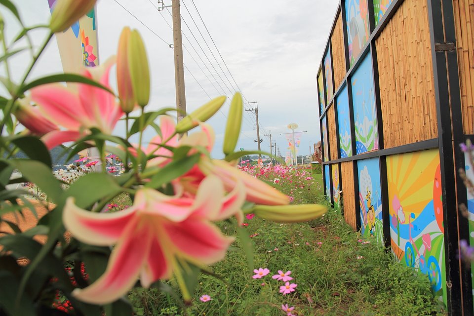

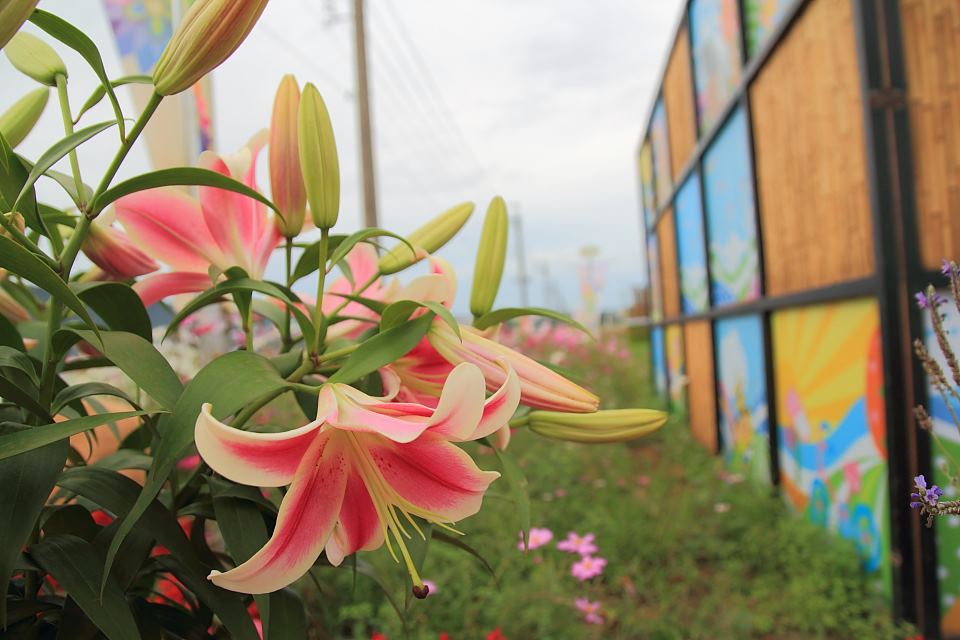

發表於 2012-11-13 22:08 | 顯示全部樓層
同一個鏡頭~B005拍攝
被攝物離鏡頭越近~景深越淺~
反之焦點在後方~前方則變為散景
光圈&鏡頭焦點&距離都有影響與關聯性~
[s:58][s:58][s:58]

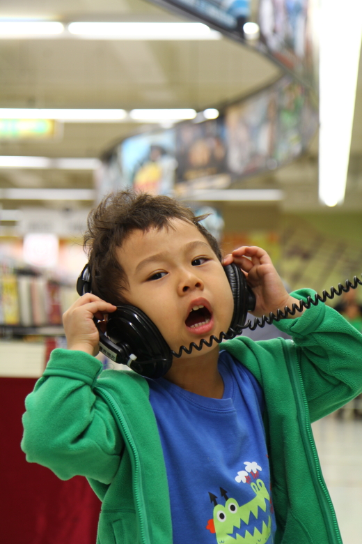

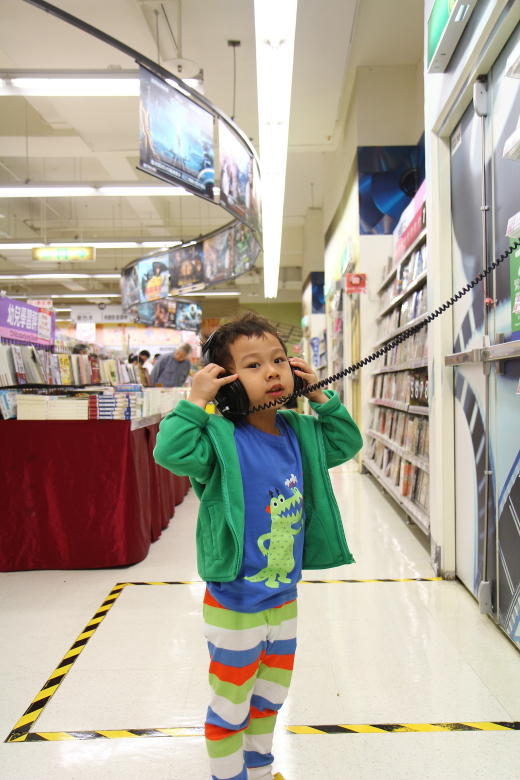

發表於 2012-11-13 22:32 | 顯示全部樓層
拿我兒子的照片來說(17-55mm拍攝)
1.當主體離背景遠,但離鏡頭近時(可以看出景深)
2.當主體離鏡頭遠時
這樣應該看的出來了吧[s:19]
 樓主| 發表於 2012-11-13 22:39 | 顯示全部樓層
蛋拔
我若鏡頭全部要把MD都塞進去的話!
會變成你拍你兒子 第二張一樣!
