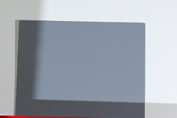

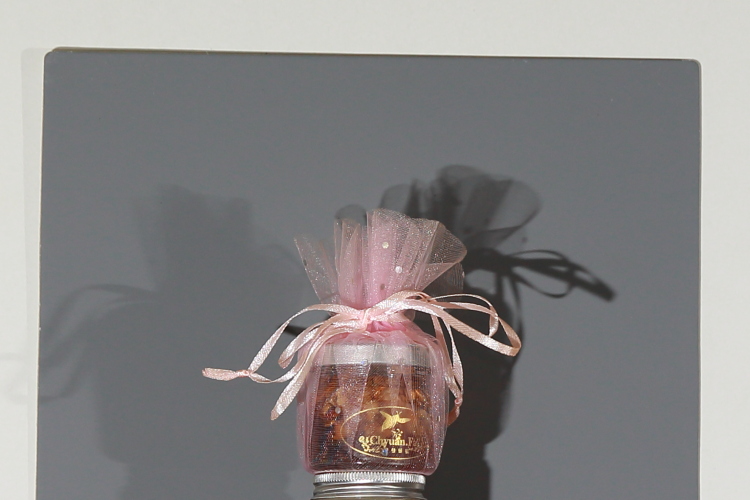

今天本想拍攝個小閃燈,於是架起了白板,乾脆也把柯達灰卡拿出來,
校準一下白平衡,柯達灰卡校正方式有二,
1,直接拍攝預定光源照射的灰卡佔據畫面中央約25%~50%大小,
   將相機攝定
   白平衡 置於>口<符號 (最後一定要設定為此狀態,自訂白平衡才會生效)
   自訂白平衡 選取剛才拍攝的那張灰卡照片,按下SET即完成設定(可在任何白平衡攝定中拍下此照,也可在任何白平衡之下來設定這個動作)
2,在DPP中的白平衡選取滴管符號,然後來點選這張灰卡照片中灰卡正確曝光區的一點,即生效! 可將參數存於剪貼簿,應用在其它同時拍攝的照片!
然後都要增加亮度0.5EV(可自由心證)
看一下圖
A拍灰卡,正確曝光區要在中央佔據最少25%
B我家牆壁錯誤的顏色
C校正後的顏色,偏點粉紅是正確的,柯達灰卡本來也會較成偏紅一點點!
D   CAMERA!!試拍一張,粉紅包裝會更正確 灰卡有正確顏色,偏暗,因為我沒加亮0.5EV
第一課結束!

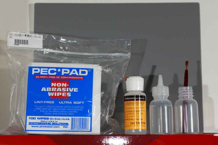

接下來教各位清潔保護鏡或鏡頭最外一片外層!

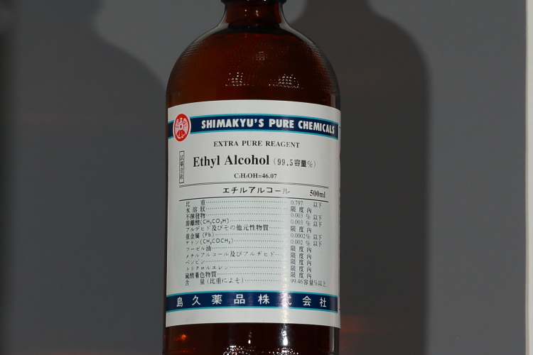

請先準備以下物品,
E 由左至右,無塵紙,柯達鏡頭清潔液,無水酒精(試藥級99.5%),一支新的唇筆刷
有兩個影子,我利用90EX光傳輸控制580EX和600EX-RT兩閃燈拍攝!
清潔方式:
一定要先判定是哪一種鍍膜塗層,否則會事敗功盡,損傷鍍膜!!!!!!!!!
~~~~~~~~請仔細看內文~~~~~~~~~~~

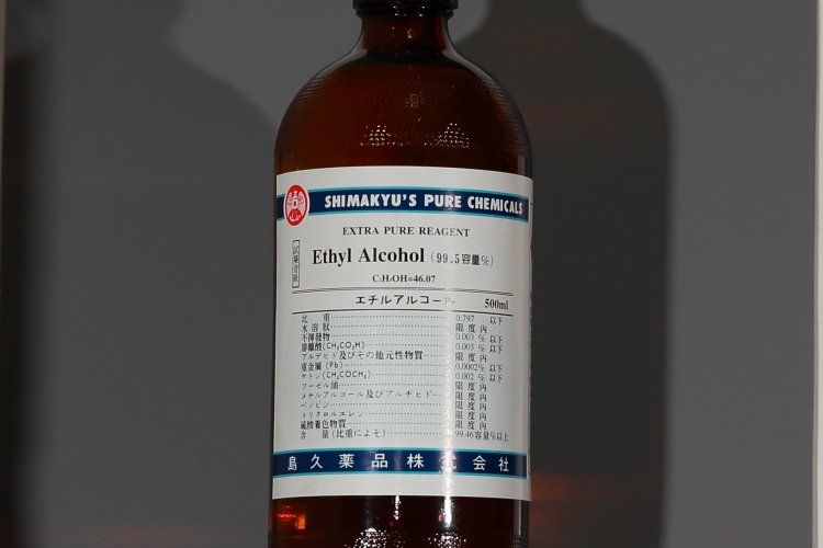

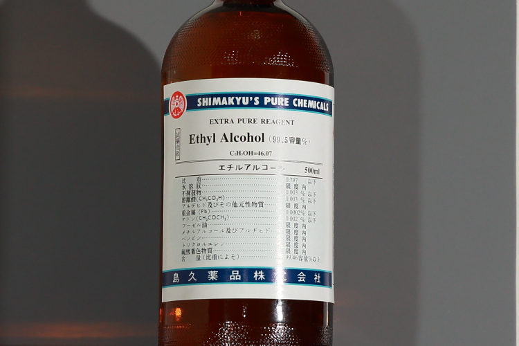

最好是要用無水酒精,
要去化工原料行買!
一罐150,順便買幾個30cc小滴膠瓶,
先分裝出來在小膠瓶中,
還要買一支進口脣筆刷,大約0.5公分寬的刷頭,
回來溫水泡開,清水沖個十分鐘,
因為有上漿固定刷毛,這一定要洗很乾淨,
甩乾,再吹風吹乾到完全乾燥,
刷毛從頭到此不可手碰觸,
另外還要楔石賣的最貴那種無塵紙450一包,
這是要清理兩種鍍膜的,
1.防油防滴的鍍膜:
刷筆+滴無水酒精於鏡面三四滴,然後以刷帶著酒精滴由中向外打小轉圈,
到邊緣時小心不要將酒精流入邊縫中,萬一流入,趕緊拿面紙吸除,
重複數次,每次以毛刷吸除甩掉酒精,檢視鏡面不可有小滴殘存,
這樣便可!
2.舊式鍍膜,這不防滴防油:
先檢視手印或油汙或水痕處,最好是也買柯達的拭鏡液,
先以拭鏡液滴於摺好的無塵紙上,在拭鏡液乾掉之前輕輕擦除髒污部位,
萬一乾了,一定要再以一片(剪成條狀)摺好,再滴兩三滴柯達拭鏡液於紙上擦除鏡片乾掉部位,
輕輕擦除以免殘留,
之後,換新無塵紙滴三五滴酒精於紙上,慢且輕輕由鏡一側劃過到對面側,
平行慢慢移動,才不會有水痕產生,重複一整面一次就要換一小片紙條,
不要反覆擦,也不要劃圓擦拭,一定是平行橫過鏡面由中間一行,旁邊跟著一行,
不可用力壓鏡面,到邊緣處輕輕提起.反覆數次無水痕殘存便可!!

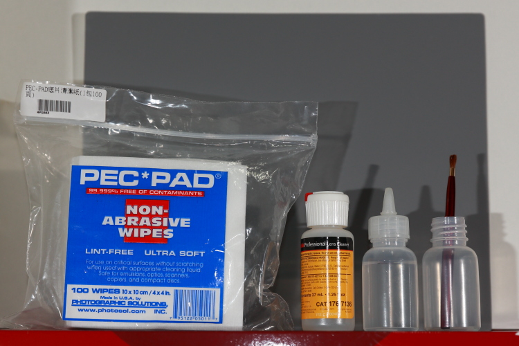

F 再來看一次要準備的東西,拜託各位,專心一點! 這是我精心研究,唯一不傷鏡片塗層的方法!

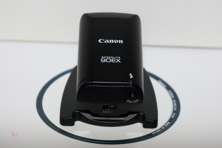

G 無水酒精,90EX觸發兩閃燈,閃燈比例是可以調整的(5D3機頂裝90EX)
H,不同強度比例,看影子左右側是有亮暗分別的!
I. 兩側比例約1:1了

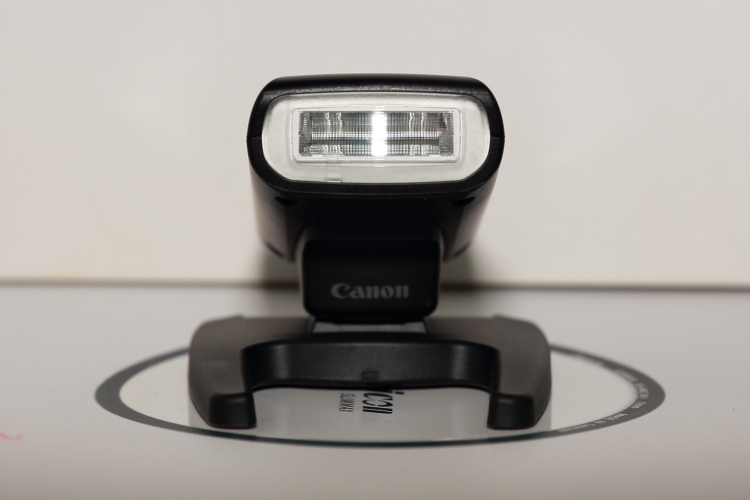

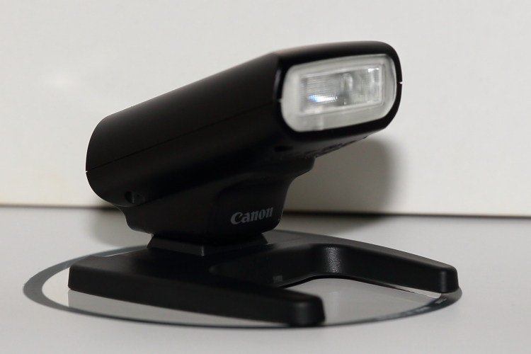

J,這是今天主控閃燈,小ET原本是EOS-M的配件,這一個是盒裝單賣品,我硬是買下來,先亮相給各位觀賞一下!
K,底盤是沒有的,我拿600EX-RT借它用,小ET是沒有被動觸發功能,只有去買副廠傳輸器才可離機閃,
    這樣拍,別誤會!
L,側邊看90EX,是不是更像ET了!!

~無水酒精~去那買的呢?
我都跟某店買乙謎混合液來洗!

這95酒精_只能算是藥用酒精。
無水酒精_濃度要98才算是。
