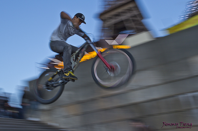

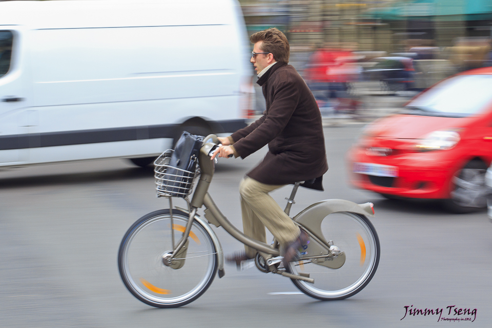

發表於 2012-10-29 16:38 | 顯示全部樓層
IS 要關掉~
對焦模式切換到 人工智慧自動對焦
一開始學拍追焦可以切到 TV 模式 設定你要的快門速度~
通常1/20秒~1/40秒~看背景要糊到啥程度~
ISO 看天氣鎖定在800以內~
只要有同等速率跟到通常都不會太醜~
1/15秒失敗率很高~一開始學拍1/40秒應該差不多~
只是建議搂~
