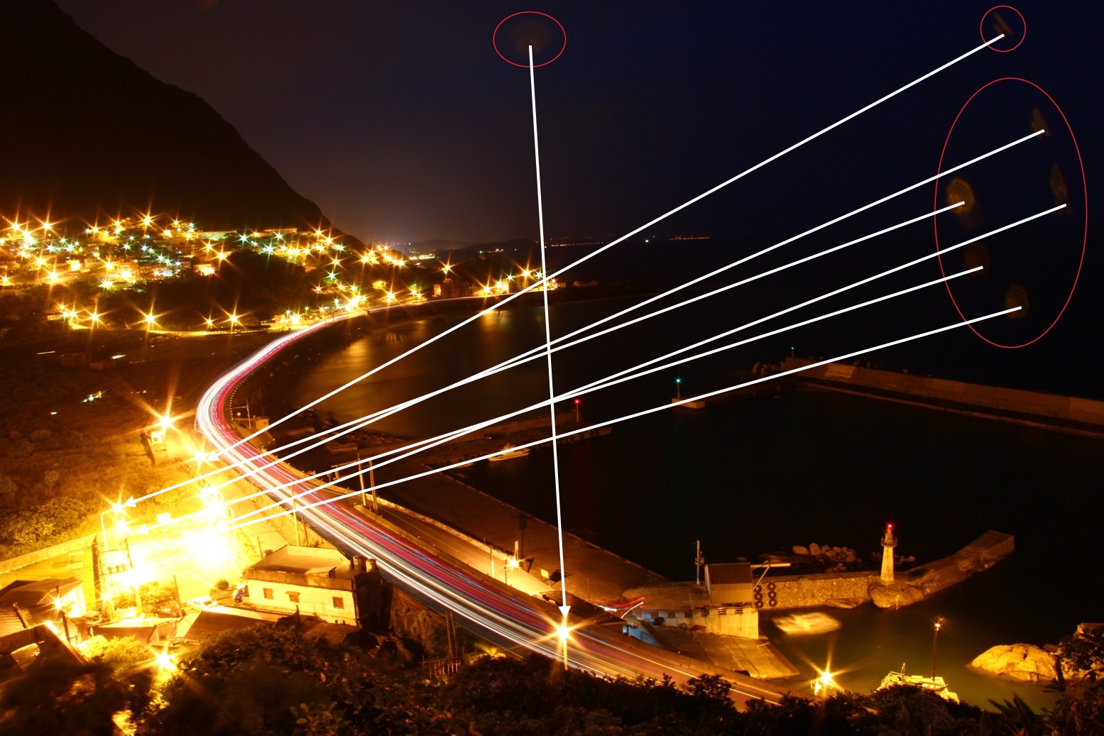

想請教有經驗的大大們~
日前我去夜拍長曝時,發現照片上有許多亮點(紅圈處),是否可請各位告訴我原因為何呢?(我大約曝三分鐘以上就會很明顯)

發表於 2012-9-28 23:44 | 顯示全部樓層
要取下保護鏡唷
^^[s:29]

發表於 2012-9-29 00:08 | 顯示全部樓層
看起來是炫光吧!
發表於 2012-9-29 01:09 | 顯示全部樓層
看樓主拍攝資訊,
Long exposure noise reduction    2:On
High ISO speed noise reduction    0:Standard
這2個除噪都已經打開了。
換個場景也會嗎?[s:44]
都在同一個位置嗎?[s:44]
樓上說的有道理,炫光…[s:68]
發表於 2012-9-29 01:38 | 顯示全部樓層
回 seanyeh 的帖子
seanyeh:看樓主拍攝資訊,
這2個除燥都已經打開了。
....... (2012-09-29 01:09)
好像不是全部眩光!!
我也在追查是為何?
有跡象顯示是長時拍除噪後更嚴重的問題!!
發表於 2012-9-29 03:44 | 顯示全部樓層
不知道是否為光斑,換個角度拍看看,不然就加遮光罩看看
發表於 2012-9-29 08:29 | 顯示全部樓層
就這張來說,感覺是有東西飛過的軌跡....

發表於 2012-9-29 12:46 | 顯示全部樓層
我的看法是這樣,如大家講的不管是眩光,躍光大概就是這樣的原因
來自鏡頭特性,圖上的六角形就是光圈葉片開度,也從你光圈設f22可驗證
你的曝光時間正確來說是426秒七分多鐘,廣角端17mm
如下面我得示意圖解釋,躍光對應於下面這幾個燈光(我認為啦!!)
或許同樣角度,不要開廣角端這個問題就沒有.
以整個畫面來講,左下角光線較強其他較弱,我的看法是這支鏡頭的特性.
或者應該這樣說,您要表現的是車軌還是星芒,如果是車軌,這樣的環境有點不利
要試拍幾張並找出較好的角度.
這是小弟的看法,不正確或有更好的拍攝方式,要請站上神人來釋疑.

發表於 2012-9-29 20:24 | 顯示全部樓層
回 newstar 的帖子
newstar:我的看法是這樣,如大家講的不管是眩光,躍光大概就是這樣的原因
如下面我 .. (2012-09-29 12:46)
同意10樓 說法
 樓主| 發表於 2012-10-5 20:06 | 顯示全部樓層
感謝各位大大的協助解惑~
特別感謝10樓大大的告知,感謝感謝!!
