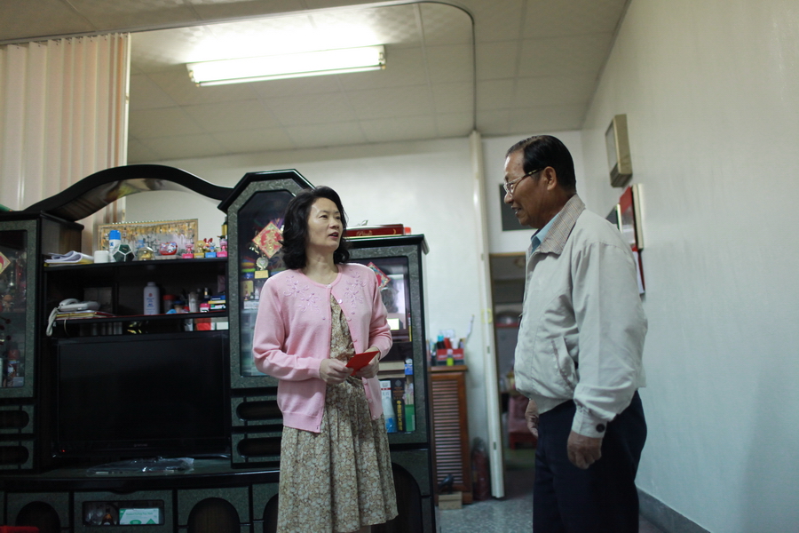

圖1
現場是日光燈管,相機色溫AWB自動、ISO1600
為什麼從兩位人物的頭部開始往上都會色偏? 尤其是日光燈管,整個變成篇綠色的燈管了...

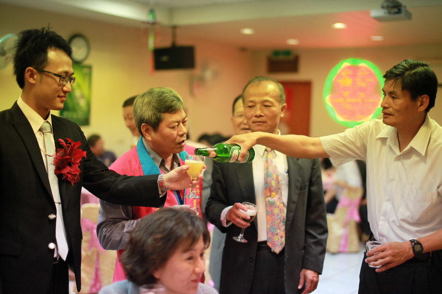

圖2
和圖1一樣同一個室內空間,只是轉個身拍,變成照片左下角暗角+色偏
照片左下角的地方並無擺放任何物品導致反光的問題
還蠻常遇到這種情況的,真的是非常納悶

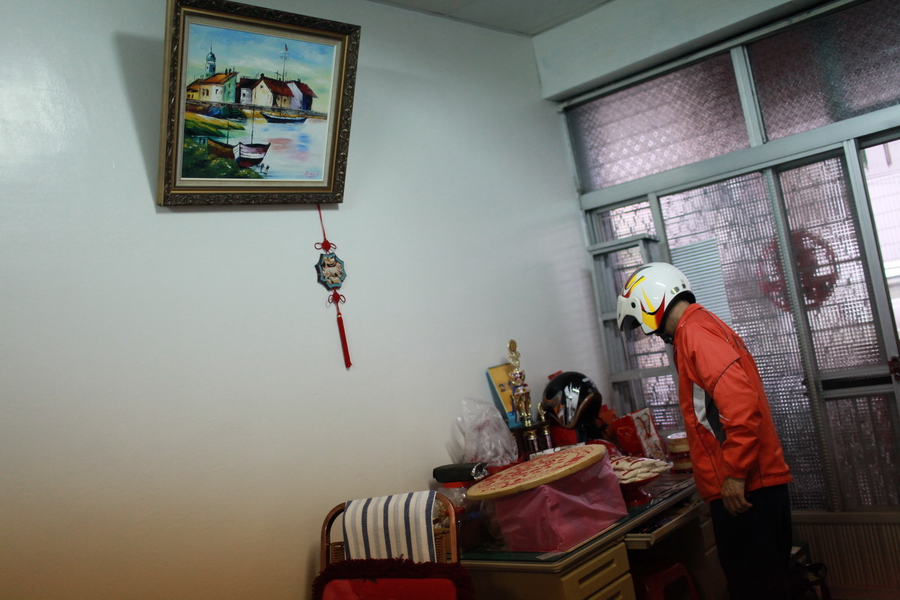

圖3
現場是輕鋼架日光燈,奇妙的是餐廳業者竟然是把兩條白+兩條綠色燈管並排混搭成一個光源,相機色溫AWB自動、ISO2000
色偏超級明顯,還呈現光譜狀漸層下去.....
奇怪的是就算是混合性光源,應該也是以縱向的多層漸層才對
怎麼會變成照片的上下半部漸層,是不是我相機出了問題?
請高手及有此經驗的人分享解惑一下,感激不盡 >_<

日光燈是60Hz的頻率高速閃爍,當快門高於1/60以上就有機會拍出這種照片,快門越高越容易發生唷.

這真的是日光燈的問題
不管你用哪一顆鏡頭哪一台相機
快門只要快過日光燈的頻率就會這樣
(每種照明燈具都有他的頻率)
所以不要懷疑這不是你家阿山哥的問題
問題就是出在你的日光燈
不然你把快門再放慢一點試試看

感謝上述高手的解惑,應該就是快門快過日光燈的頻閃造成的
圖1是1/250s、圖2是1/400s、圖三是1/800s
這些色偏照片應該都是剛好補捉到頻閃時的光差
