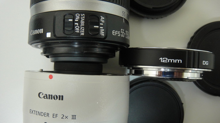

#1 我先介紹今天主角....都是規格不能連接的....
[s:29]

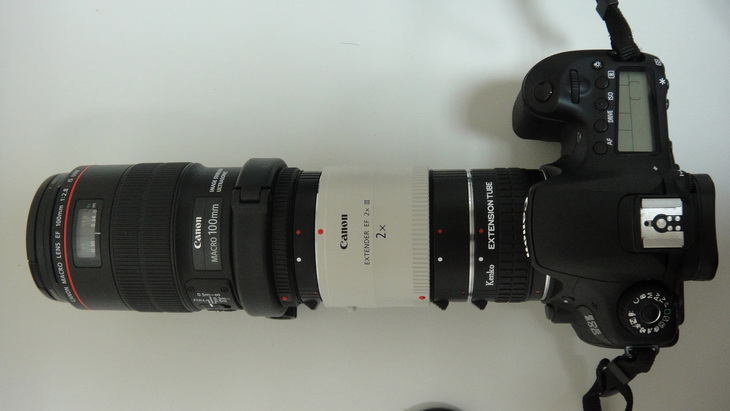

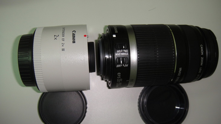

#2....   2xIII &amp; 寫接環&lt;12mm/20mm/36mm&gt;[s:28]

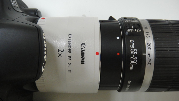

#3 EF-S鏡頭不能連接的原因.....&lt;&lt;都是公的...凸&gt;&gt;[s:40]

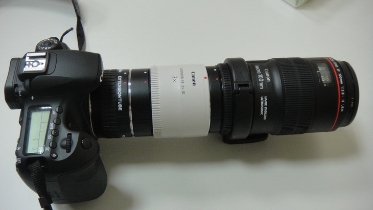

#4連接環出動...ㄟ...12mm...還是不夠高...要20的....[s:75]

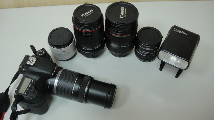

#5 用20mm....哈[s:36]接起來了!誰說不能接?&lt;自動對焦怪怪的...手動吧....&gt;

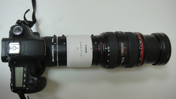

#6 24-70mm...用10mm的就可以了....
    剩下的20mm/36mm接在最後面.....&lt;&lt;變微距鏡&gt;&gt;

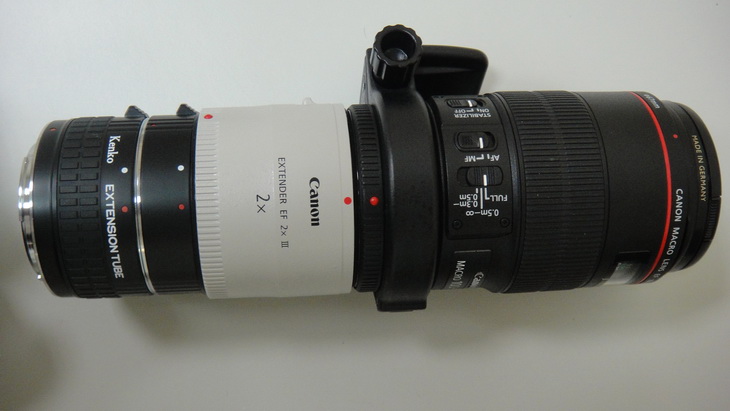

#7  主角....新百微.....沒有靠接寫環....一樣可以紅點對紅點....
(如果您想轉他讓他到定位的話.....會壞掉[s:13])
#8 直接攻極限....通通接上.....[s:68]
#9 有沒有給他屌爆?[s:19]
這樣的接法.....有沒有人實驗ㄚ,也沒看過實拍照片.....
有人很想知道最近的對焦距離...85mm(8.5cm)...!!!!
