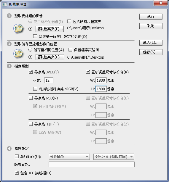

請問一下各位前輩 假設你是要做批次縮圖~
但是一堆相片裡面有  直幅也有橫幅...可以一次處理完嗎?

回 樓主(awtycke) 的帖子
可以一次處理..
檔案 -> 指令碼 -> 影像處理器
1.選擇你要轉的檔案夾。
2.選擇轉完後你要儲存的地方。
3.不論橫直幅照片,假設以1800像素為例,就將H&W都設在1800像素,然後執行即可。
PS※第四項偏好設定部分可以忽略不用理他...
這樣一來,不管橫幅(寬)或直幅(長)的照片,都會被等比縮至1800像素。[s:58]
補了一下圖,修改了一下內文...這樣應該就能比較清楚囉!!

發表於 2011-4-5 21:33 | 顯示全部樓層
Re:回 樓主(awtycke) 的帖子
引用第2樓鄉野於2011-04-05 20:56發表的 回 樓主(awtycke) 的帖子 :
可以一次處理..
檔案 -> 指令碼 -> 影像處理器
在這裡是以"像素"為單位,
假設不管橫直幅都想設1800像素為例,
就將 H&W都設為1800像素即可,
幫您補充一下
就是長寬各在1800範圍內
如此一來  就不用分兩次作業
橫幅 直幅 一次完成 ^__<
發表於 2011-4-5 22:24 | 顯示全部樓層
回 3樓(老賴大218) 的帖子
小弟剛好手邊有PS CS3 &CS5,都沒有發生您所說的狀況...
時常都一次轉數十張或上百張照片也都OK喔!![s:66]
而這影像處理器的功用是,
將圖檔最長端自動等比縮圖至您所設定的像素大小,
即使是轉正方形的照片也沒有問題!![s:66]

回 7樓(老賴大218) 的帖子
1800像素只是舉例說明,
只要設自己所需的像素即可,
沒有一定的像素限制!!

Re:回 7樓(老賴大218) 的帖子
引用第8樓鄉野於2011-04-05 22:43發表的 回 7樓(老賴大218) 的帖子 :
1800像素只是舉例說明,
只要設自己所需的像素即可,
沒有一定的像素限制!!
是的  沒錯
通常大家可能都1024X683吧
或者 其他尺寸等等..
以此類推  長寬限制都設定在1024
就會自動縮成1024X683囉  呵呵
不只PS  一些類似的軟體都是這樣玩  ^_^
