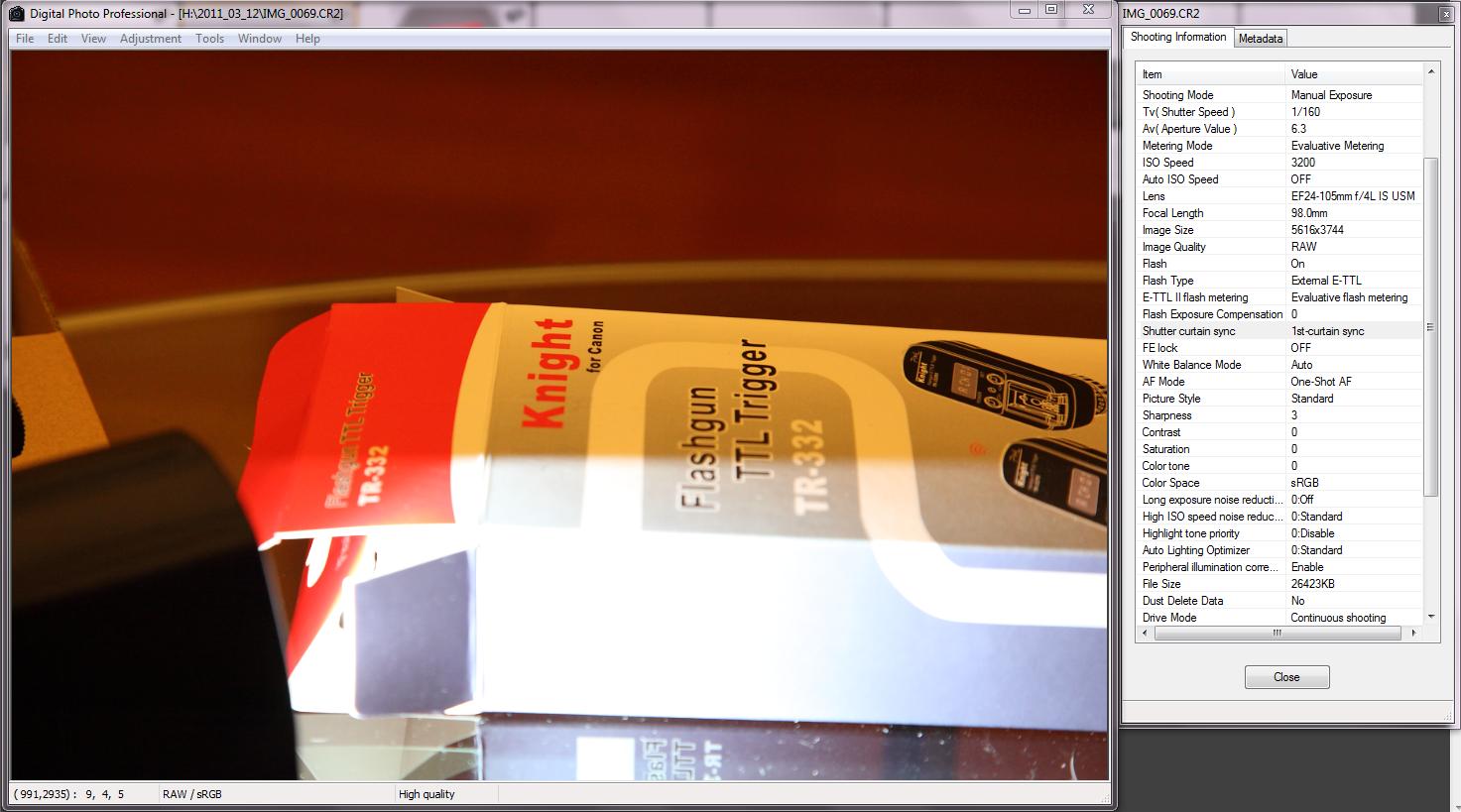

尤其是5D2使用者, 因為5D2又要將TR-332設置為5D ON模式才能用
小弟昨天購買了TR-332並測試功能 (5D2+580EX II+TR-332)
發現品質良莠不齊(通常是接收器TR-332RX的問題)
會造成閃燈與快門不同步的現象
小弟的狀況是高速同步都沒問題, 但快門小於等於1/200s時就會發生不同步的現象
回去跟店家交叉測試後發現是接收器的問題, 換了個接收器就好了
聽老闆說這不是第一次了
所以如果版上有朋友近期也要購買的話, 建議一定要當場測機
TV<1/200s 的前簾同步, 跟TV>1/200s~1/8000s的高速快門都要測試
以免花了錢又一肚子氣
1. 高速同步測試OK
2. 前簾同步測試NG

 樓主| 發表於 2011-3-15 08:39 | 顯示全部樓層
前天拿出去外拍試用
4百多次快門中, 只有約5次未觸發, 感覺上還蠻穩定的, 並沒有發現什麼大問題
另外有一點要注意的是換鏡頭時如果沒有關相機的電源的話
離閃就不會觸發
而閃燈上會一直維持上一顆鏡頭的焦段資料
