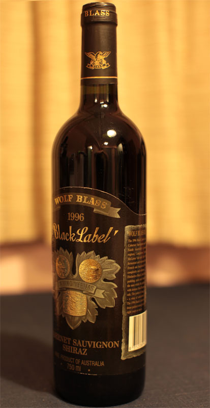

剛敗的 EF 50mm 1.2L 與10多年前敗的EF 50mm 1.8來一次比劃
主要都是試在大光圈分別,設定風格檔都是中性,快門及光圈都是一樣
原圖 (1)
以下把中間標纖放大

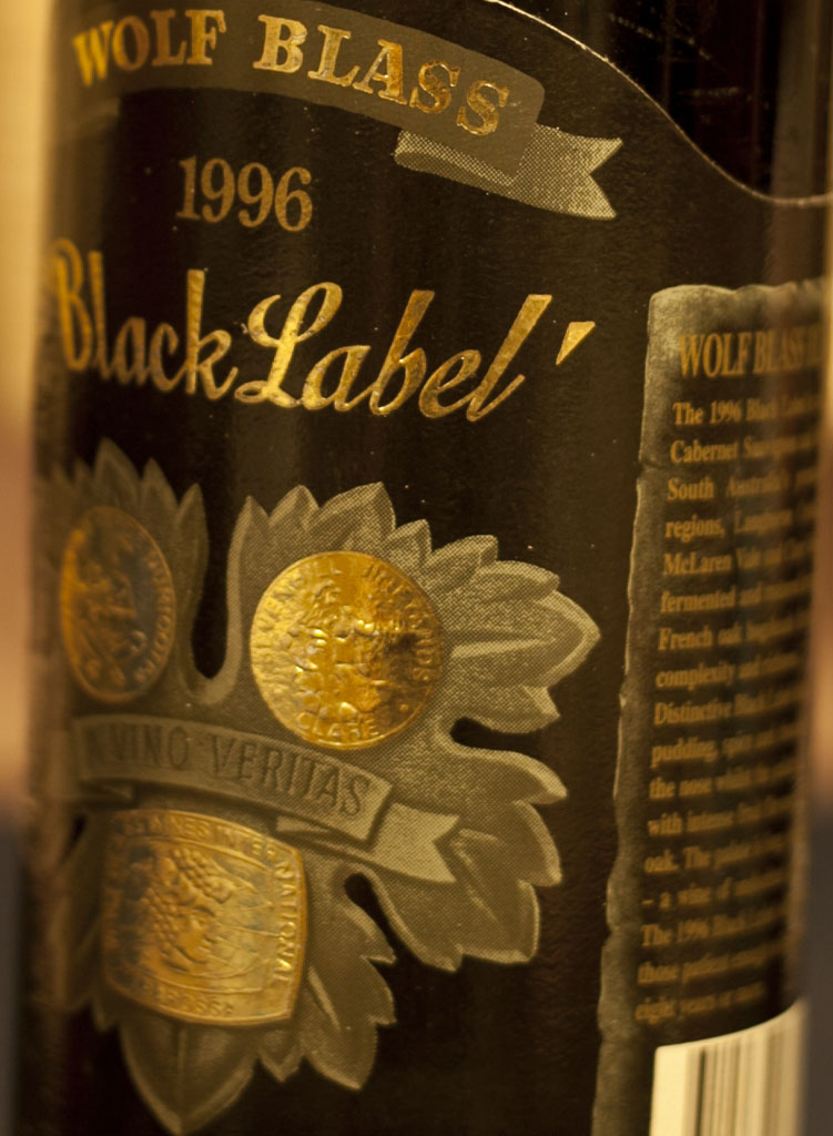

EF 50 mmL f1.8光圈

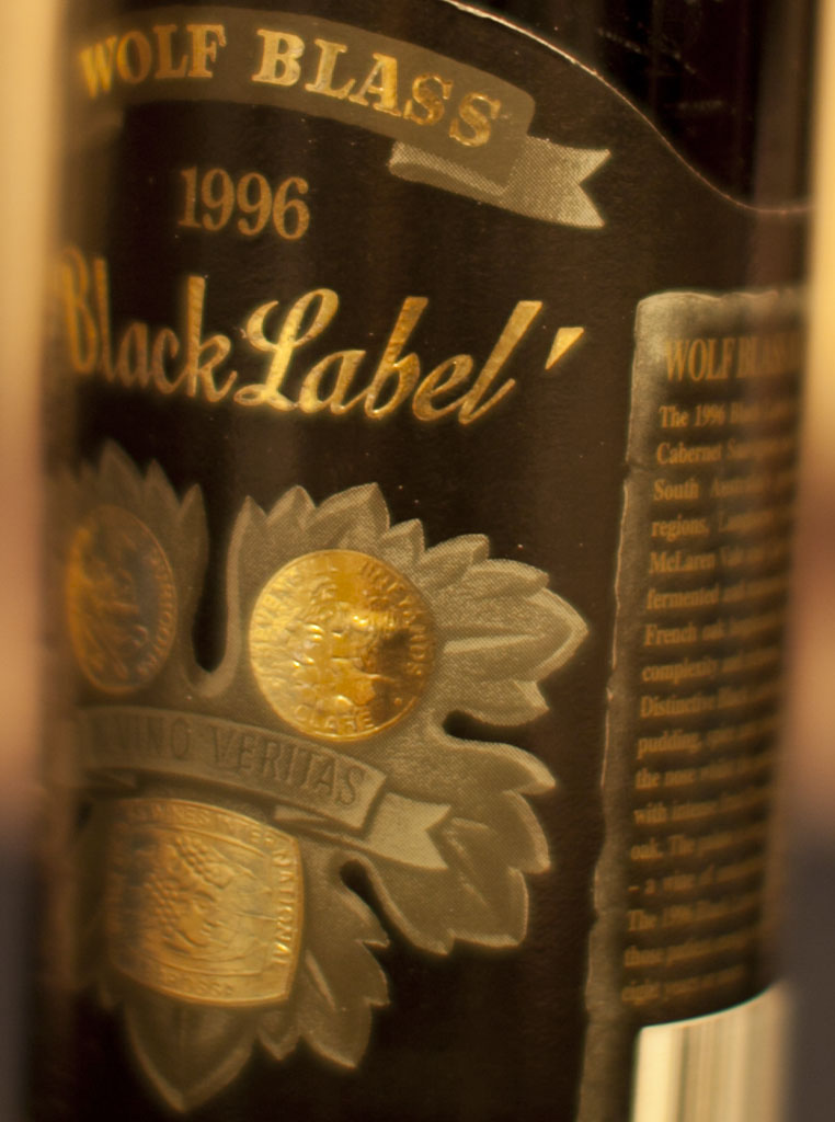

EF 50 mm (非L) f1.8光圈

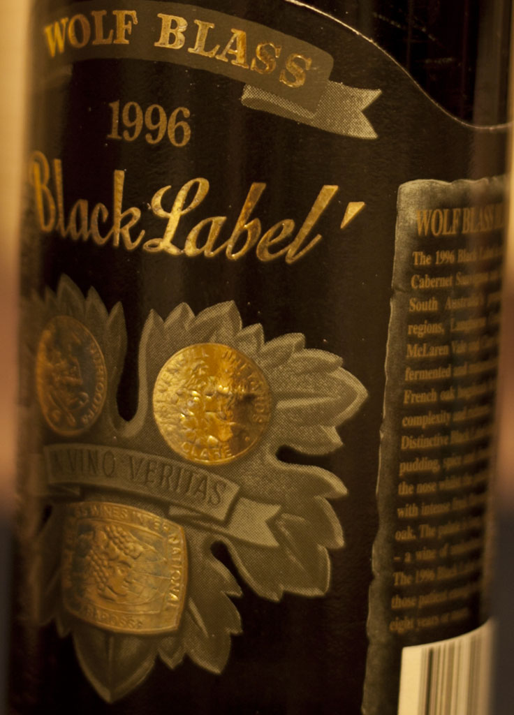

EF 50 mmL f2.8光圈

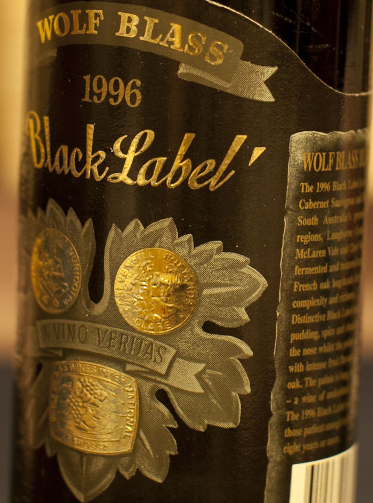

EF 50 mm (非L) f2.8光圈
補EF 50 mmL f1.2光圈
50mmL f/1.2光圈下,成像很散,並不是可用光圈,相信弱光下才用,但縮f/2.8,成像很銳利。
50mm f1.8,顏色偏向暖色,沒有L鏡鮮艷,但成像已很不錯,況且價格相差這麼遠,所以50mm f1.8真的是很不錯的定焦鏡。
小小個人意見,謝謝各位支持。

50Lf1.2縮至f2.8雖然銳利,但版大有測焦看看?  跑焦嚴不嚴重?
通常f1.2很準,縮至f2.0~f2.8~會越跑越誇張[s:91]

EF 50 1.2L 的廠家廣告照片 還有外國的測試照 最大光圈的看起來沒有像你拍出的那樣子情況ㄟ! 或許 你是在低光度拍的關係 建議你試試亮一點的情況拍攝看看!
這張是我的老FD 50 1.2L 配上 NEX-5 於光圈1.2 在最短對焦距離拍的 我感覺這個銳利度要比 EF 50 1.8 II 的在光圈1.8時的成像還好說.
照說CANON 應該不致於將EF 50 1.2L 造得比 EF 50 1.8更糟糕才對!
如果 EF 50 1.2L 真的如你拍出的情況 那真會讓我覺得.....不值得花這麼多錢!
但是 就我目前看國外的攝影網站所貼出的評比&照片 .... 沒有這麼糟呀!
