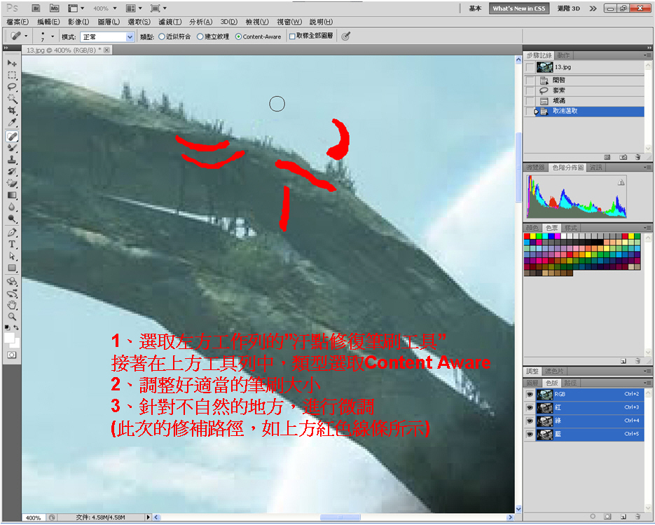

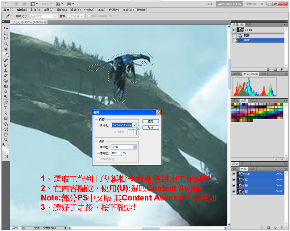

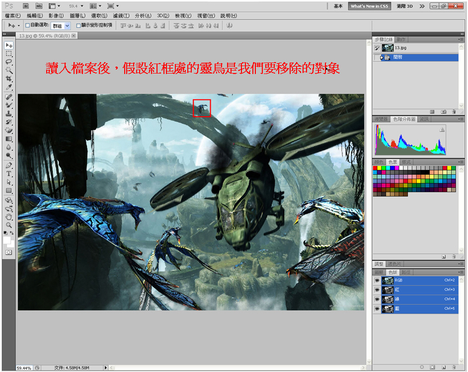

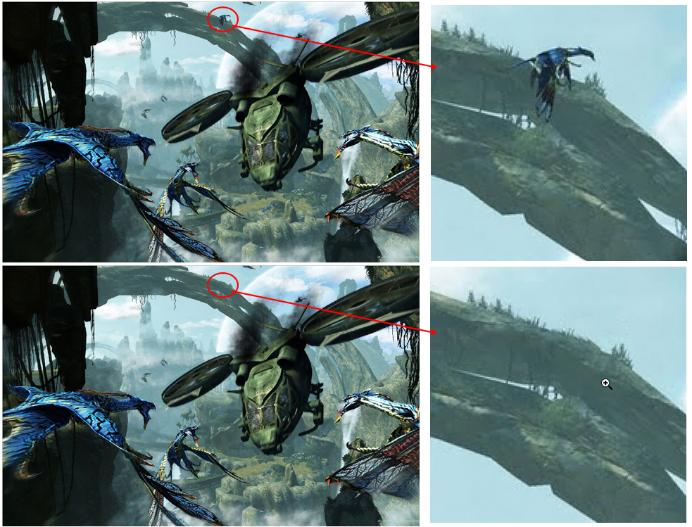

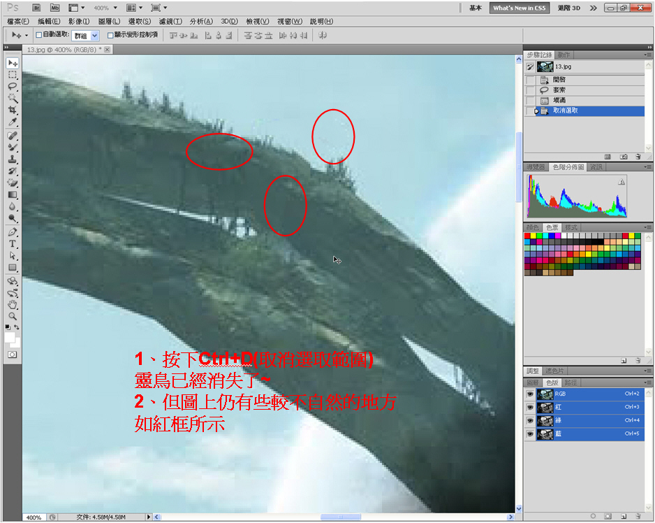

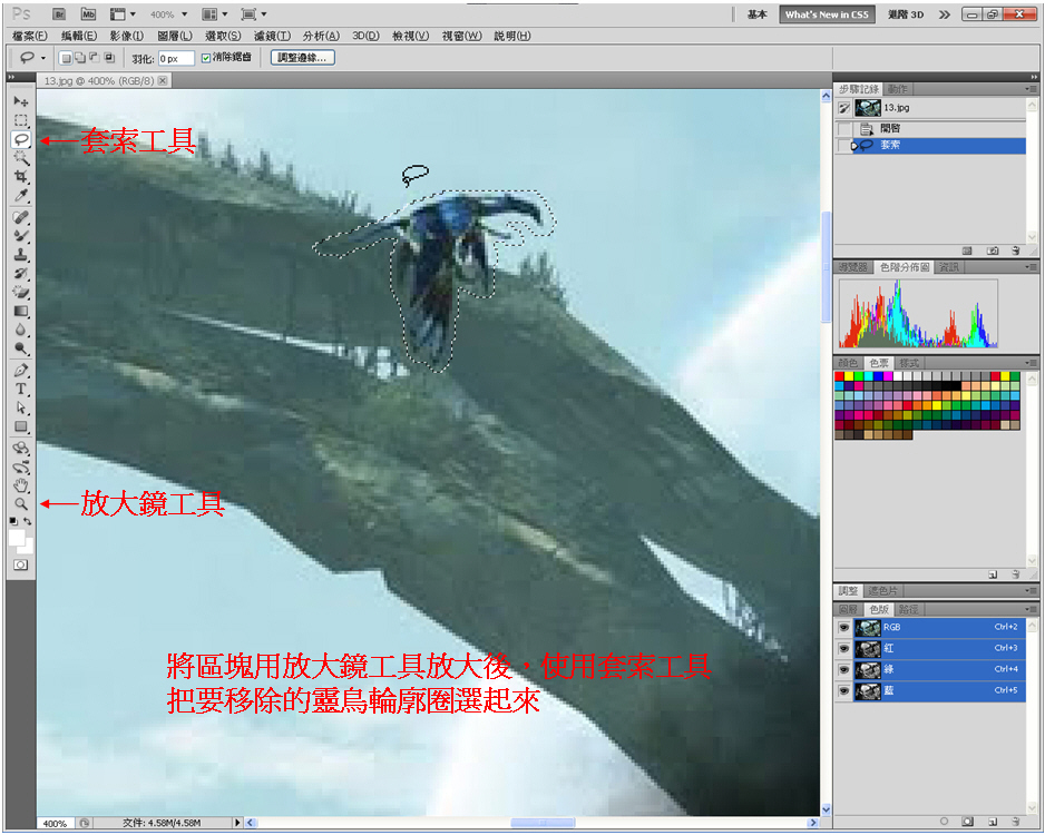

在Photoshop CS5中,有個新增的功能叫做[內容感知],也就是Content Aware,這功能就是專門來處理這樣的狀況!
話不多說,請看JIRO自製的範例說明吧~
Step1:使用的圖片是阿凡達中的戰鬥場面!
Step2:
Step3:
Step4:
Step5:
Step6:
Step7:
