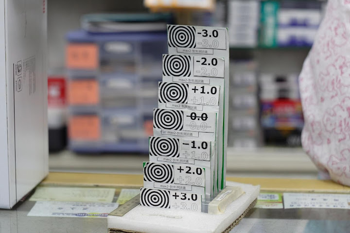

終於作好了(測焦板)

這種對焦版,小弟覺得還不錯 [s:47]
製作上可能比較簡單 [s:25]
WMW兄可以參考看看 [s:29]

來張側面照,還有圖案喔!

在這裡回覆:阿恆~風 兄
這個圓靶子對焦板是博愛區某店家提供的
之前買鏡頭時,都是跟店家借用這個對焦版來測試的,還不錯用
其實,就是六塊板子,中間各間隔一公分地平行排列
不像面紙盒對焦版,製作時,中間的對焦版要立起來,這是個困難點
另外,我覺得它這種對焦板,上面的圓靶子圖案比較大,比較好對
使用上,很簡單,就瞄準0的那片板子對焦
如果有後移的話,就會發現,+1或+2的地方是清楚的,0的地方反而是模糊的
