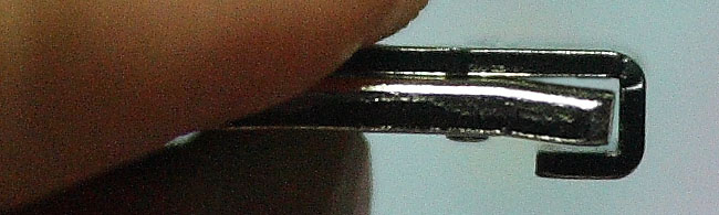

讓你的580EXII 不再亂閃 (轉載前請先通知)

覺得若是有這類『阿縮密』問題,覺得不要用焊的,找鐵工把鐵片兩邊小折一下,應該較簡單。且接點會較密合。
只是我的想法,未測試過...
借樓主的圖改下表達我的想法。

發表於 2011-10-6 01:59 | 顯示全部樓層
焊錫是軟性金屬 會有變形的問題 有刮到也會容易掉落
錫是無法焊接在鋼片材質上的
如果有需要的朋友 在路上可以看看招牌 亞焊就解決這問題
前提是閃燈那塊鋼片要先拆下來 不然防塵膠套會被高溫溶化 要不有冷焊加工但是價格不低
有阿索米問題要兩邊點焊 不能點單邊會有接觸點偏移的問題
小弟從事機械生產業
以上愚見 有誤請指教

發表於 2012-5-2 23:01 | 顯示全部樓層
我的580ex ii之前也有發生閃燈不會閃的問題,直拍時更為嚴重,
曾經看過有網友的文章,把閃燈下方的四棵螺絲拆下來,
把閃燈底座的四顆螺絲鎖緊(如下圖所示),
即可以解決閃燈失控的問題了,
以上是我試過後的心得,請各位網有試試看吧!
如果可以,請回報,讓小弟知道真的有用,謝謝!
