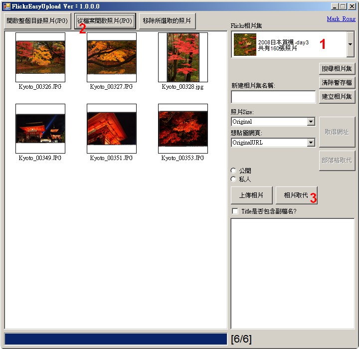

Re:[2個程式分享含原始程式碼]-簡易Flickr照片上傳貼圖網址
最近又加了兩個小功能
一個就是相片取代的功能,另一個是痞客邦文章照片取代的功能

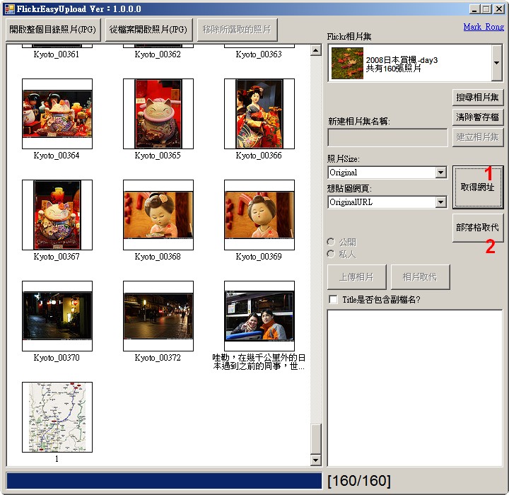

1‧相片取代功能:就是取代原本Flickr上相片集裡同檔名的照片,像小弟我幾年前出國玩的照片縮圖時的畫素都比較低,後來一直想把較大畫素的照片重新上傳,可是想到如果是刪掉再全部重新上傳所有Photo ID都會不一樣,這樣相片就要一張一張重新連結,所以就寫個直接取代舊相片的功能好了
第一步:首先就是選擇要取代的相片集
第二步:選則本機要上傳取代的照片

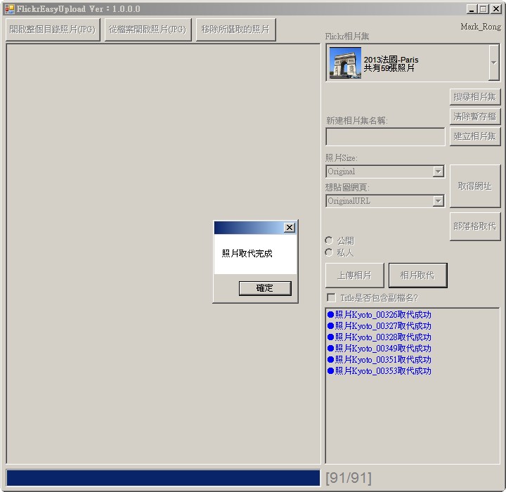

第二步:點選相片取代後就會開始取代Flickr相片集裡同檔名的照片了(只會取代同名的照片,所以檔名要一樣才會取代,不用擔心取代到別的照片)
↓右下角會顯示相片是否取代成功,如果Flickr相片集裡沒有同檔名的照片就不會被取代,所以本機多選照片也沒差,只會找到相同檔名的照片去取代

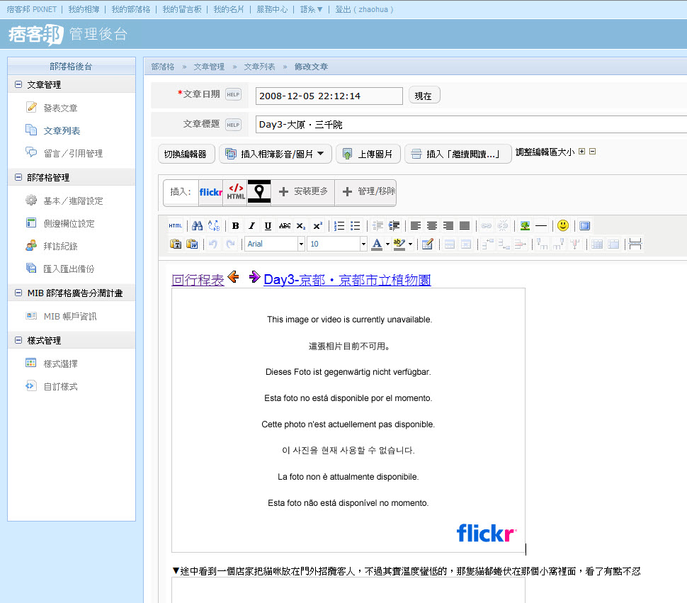

2‧痞客邦文章照片取代:因為Flickr即使你是用取代同一張照片的方式,那張照片所有外連的URL也會被重新計算,所以這樣取代相片後,所有之前用照片外連的URL都會不一樣,所以像我在Blog上的文章照片都會消失找不到,可是我又不想再一張一張重新連結,所以就又寫了這個功能,這樣按一鍵就可以將Blog文章裡的照片URL重新連結囉(我太懶了)
第一步:經過第一個功能將相片集裡的照片全部取代完後,要先點搜尋相片集(因為不管是新上傳的相片或是舊相片用取代的方式,Flickr都會重新計算一組相片的URL)重新讓程式下載新的相片URL
第二步:搜尋完相片集後點選取得網址,這時會將相片ID(Photo ID)和URL放到程式中暫存(Flickr其實是用流水號去記錄相片的,所以同張照片可以一直傳,即使檔名一樣,但因為流水號會不一樣)

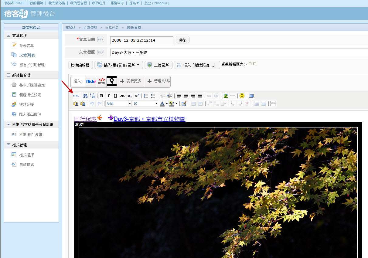

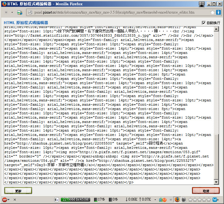

↓第三步:到部落格文章編輯裡的HTML功能

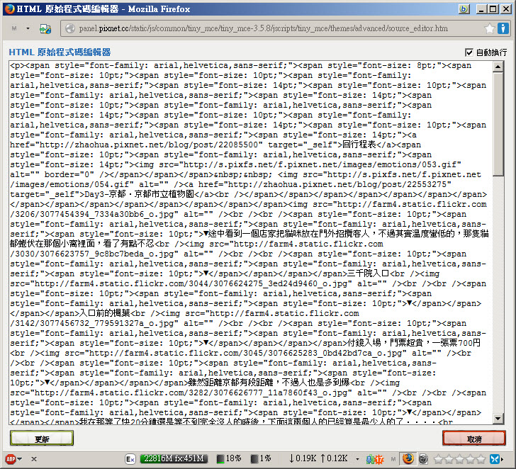

↓就會得到純文字的部落格內容,然後全選後複制到剪貼簿

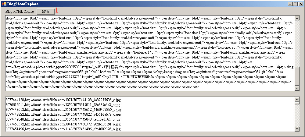

↓第四步:點選部落格替換

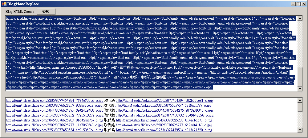

↓出現下面視窗,然後將剛剛複製的純存字部落格文張貼在上面Blog HTML Source裡,按下替代
↓程式就會利用photo id去找舊的相片URL,然後用新的相片URL直接取代掉,不會去動到文章其它內容,成功取代的URL會秀在下面那個text box裡,顯示原本舊的URL取代成新的URL
↓然後就把替代好後的純文字文章全選複製起來
↓回到否客邦的頁面把它全選後貼上,然後按下左下角的更新後,就會把文章更新的,就可以看到相片回來啦,而且是更新過後大張的照片囉
↓用相片取代後,Blog的文章就會找不到照片,所以只好寫這個功能來重新連結所有新的URL囉
