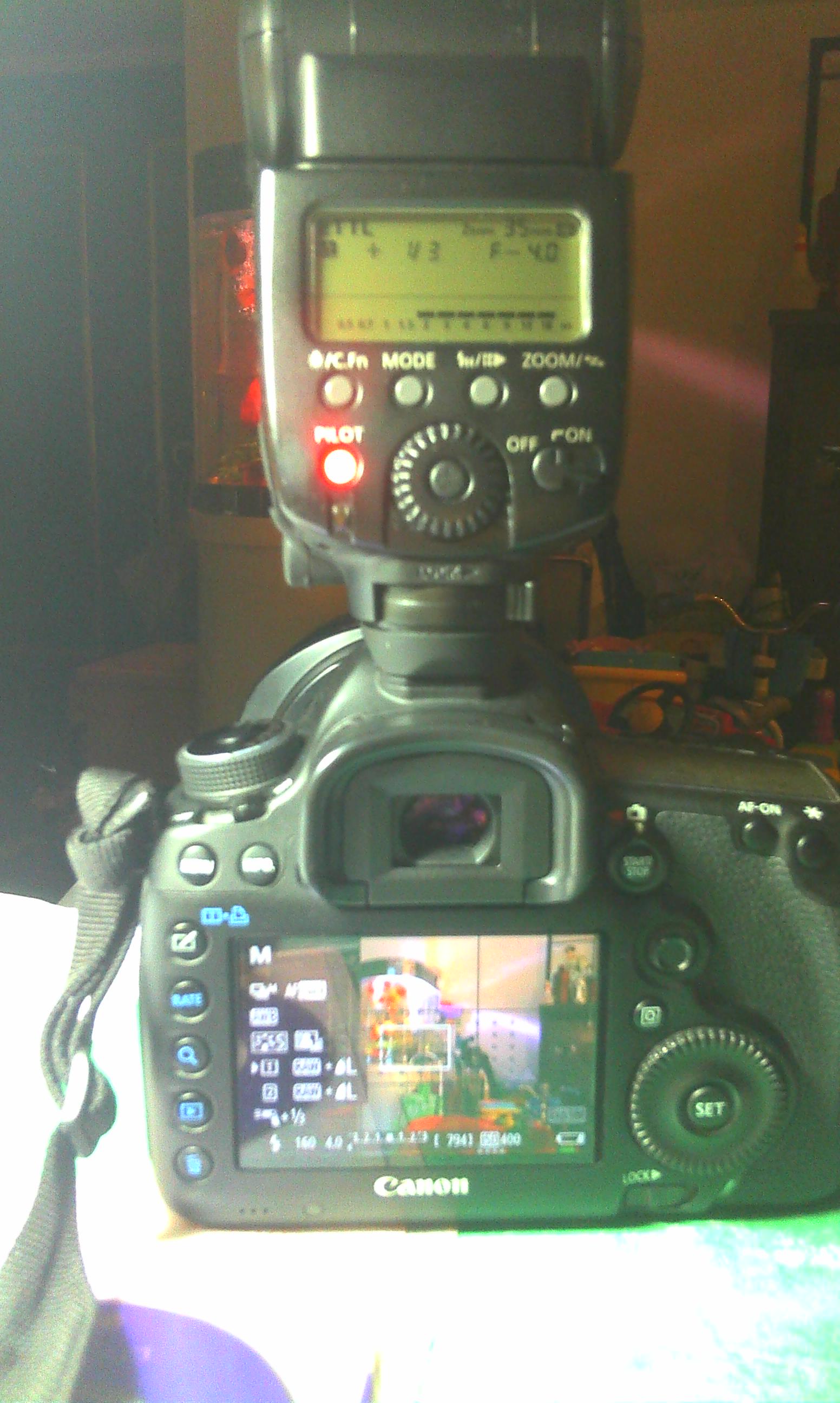

 樓主| 發表於 2013-4-29 22:04 | 顯示全部樓層
回 hongqy 的帖子
hongqy:
補個圖看看,大家比較好判斷原因

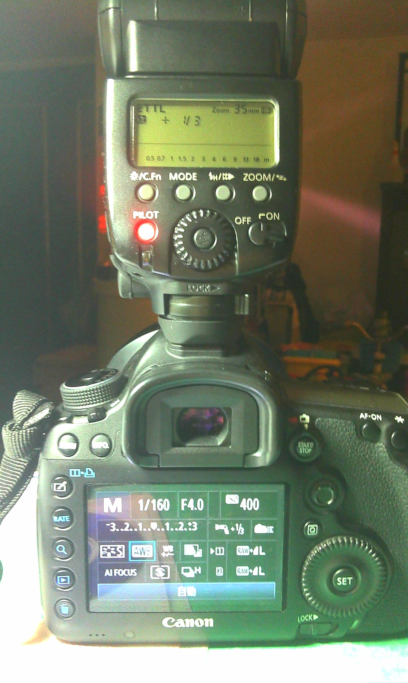

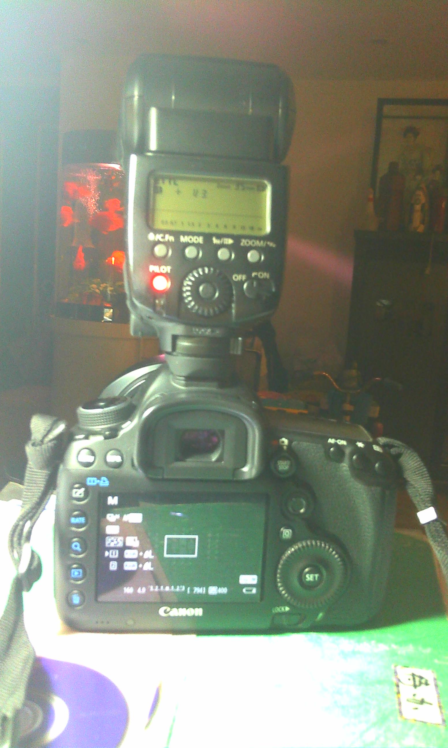

1
580 EXII + 17-40L +5d3 40mm
半按快門 螢幕預覽亮度正常
3 全按快門閃燈擊發照相 結果閃燈有亮但嚴重補光不足一片漆黑

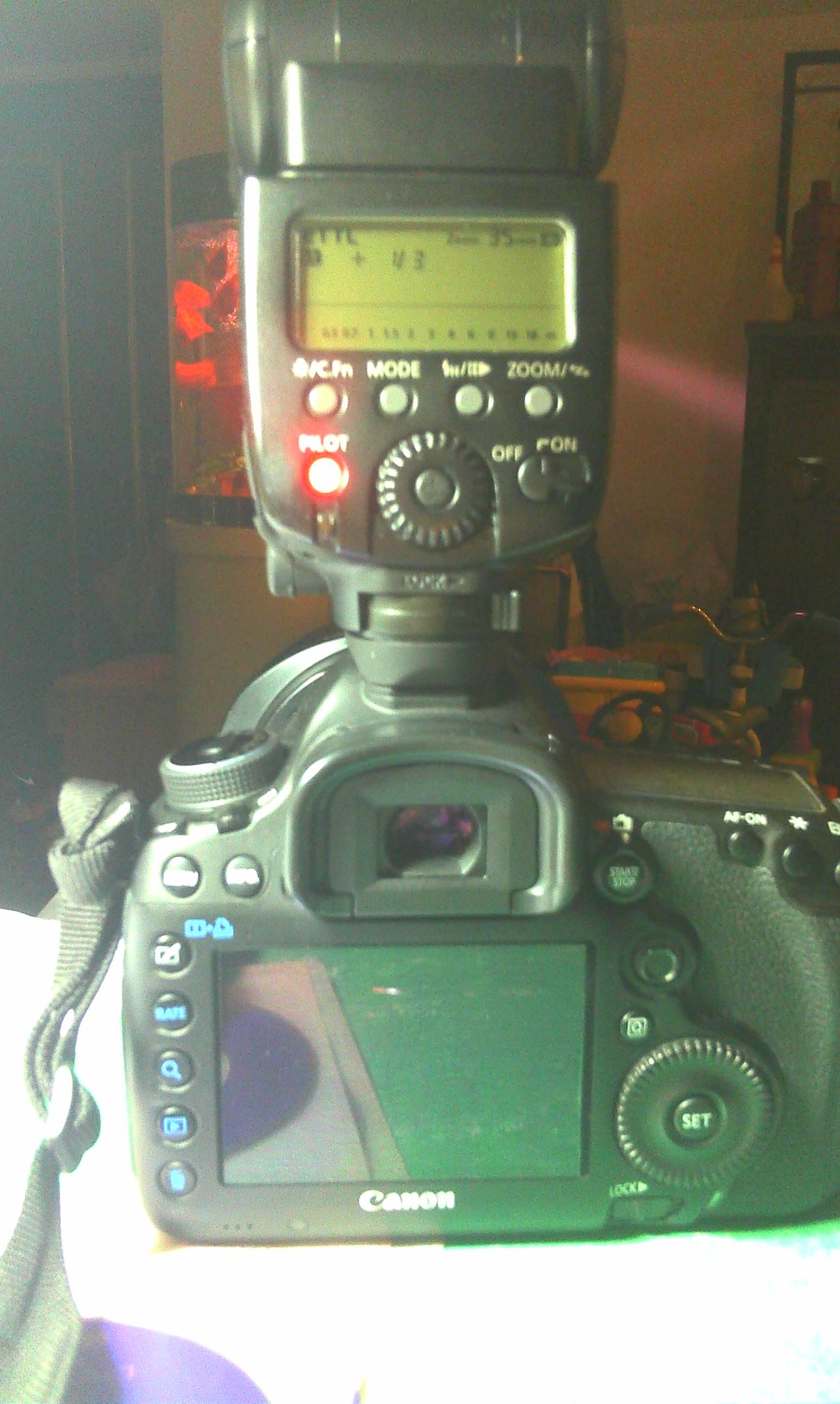

4 參數顯示
5 實際補光不足的照片

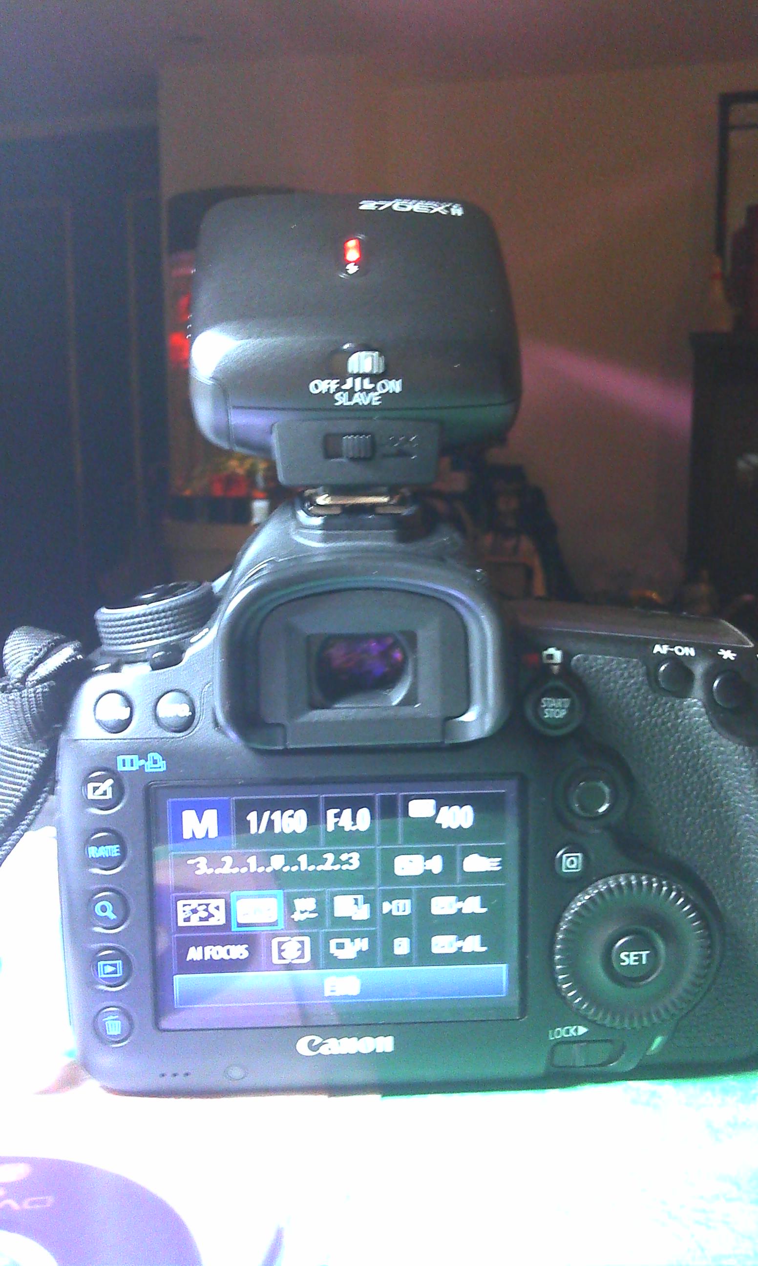

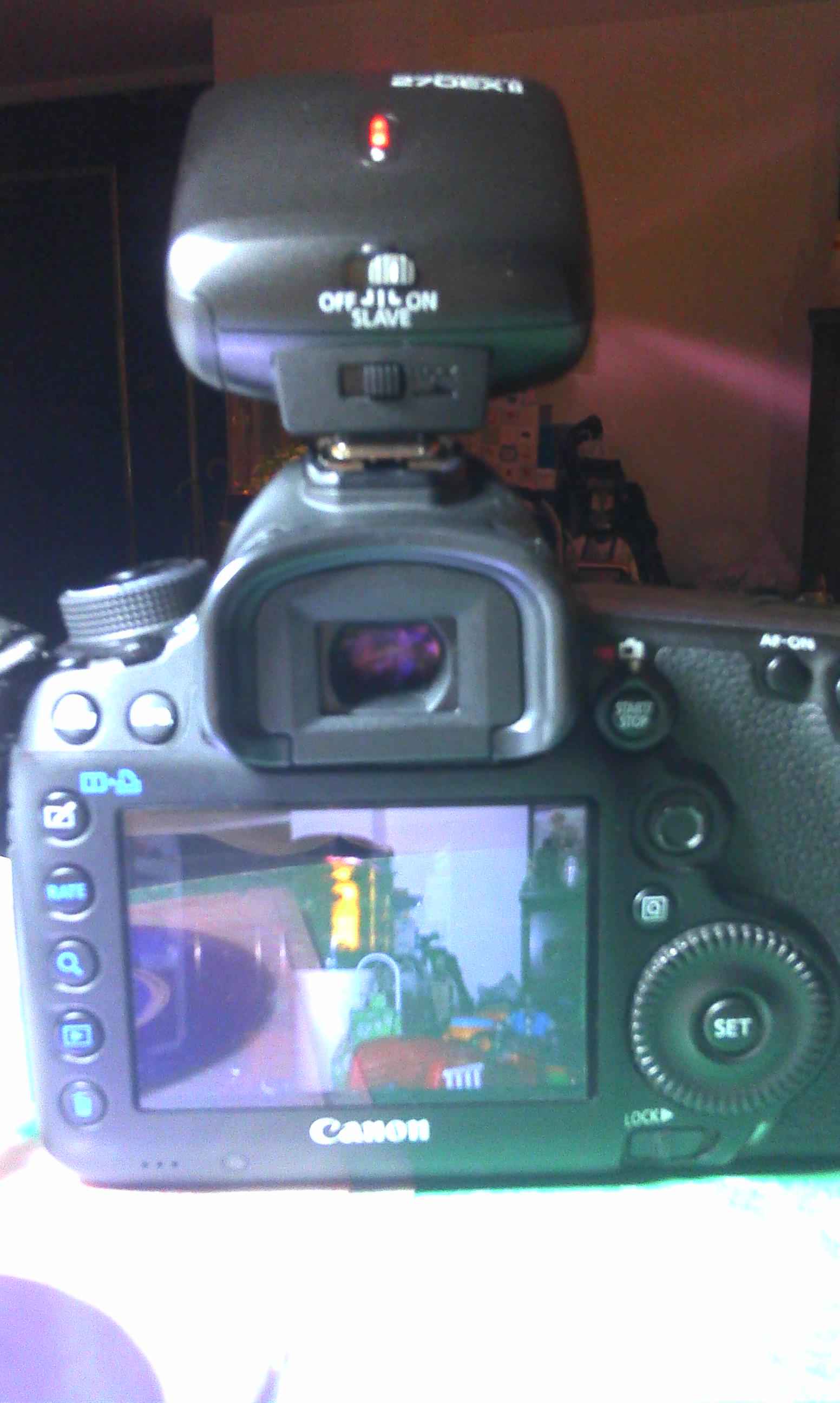

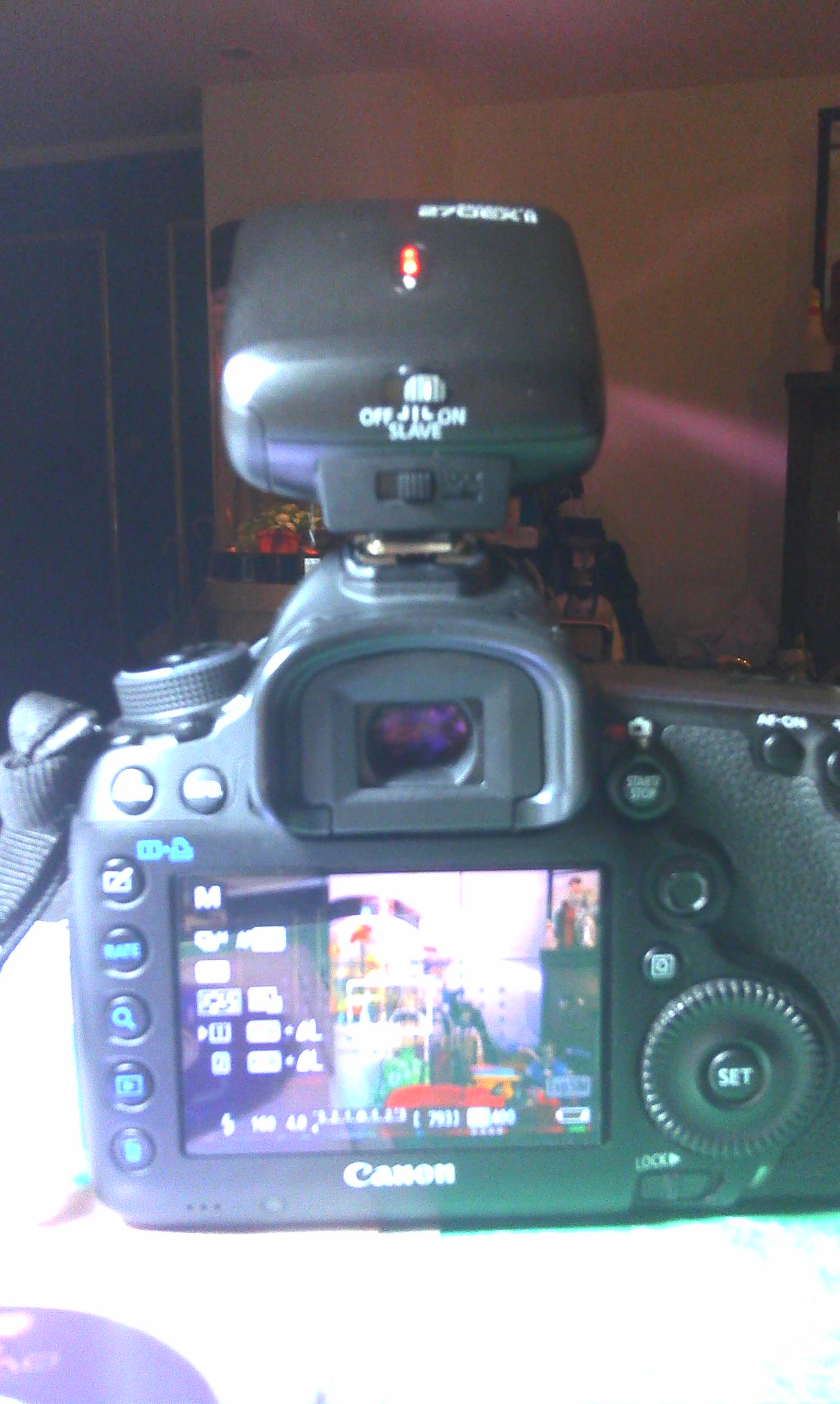

6
同樣參數相機鏡頭但用270EXII
7半按快門 螢幕預覽亮度正常
8 快門全按閃燈擊發 一切正常
9 270 EXII 照片
改用270 EXII 就一切正常

發表於 2013-4-29 22:42 | 顯示全部樓層
試試看,先將ETTL設成 Multi 拍一張
然後設回ETTL,這時你會發現光圈F x.x跑出來了
這時候應該會正常了
現在應該是光圈誤判階段

 樓主| 發表於 2013-4-30 11:21 | 顯示全部樓層
回 turnroll 的帖子
turnroll:試試看,先將ETTL設成 Multi 拍一張
這時候應該會正常了
現在應該是光圈誤判階段 (2013-04-29 22:42)
晚上試試
謝謝
可是閃燈有顯示光圈F4 呀?
[s:44][s:44][s:6][s:6]
發表於 2013-4-30 11:40 | 顯示全部樓層
應該是閃燈EV補償有沒歸零[s:63] [s:63] [s:63]
發表於 2013-4-30 12:05 | 顯示全部樓層
不要對著魚缸閃,魚缸鏡面反光,預閃判斷錯誤,以致ETTL提早關閃燈!
 樓主| 發表於 2013-4-30 12:54 | 顯示全部樓層
回 curtiswang77 的帖子
curtiswang77:不要對著魚缸閃,魚缸鏡面反光,預閃判斷錯誤,以致ETTL提早關閃燈! (2013-04-30 12:05)
原來是這個原因讓我的對照組270 EXII +1/3 出力 補出的光也偏低呀!
但580 EXII 幾乎全黑  應該還有其他問題
又上了一課
謝謝啦
