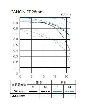

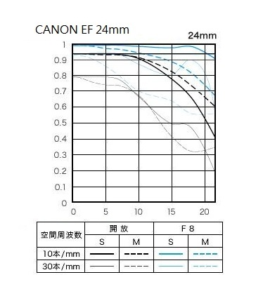

再來我們來比較
24mm 、 28mm 與 24-70 f2.8 這三隻的 mtf 圖比一比,
24-70 f2.8 也把 24mm 與 28mm 給比下去!(輸得蠻慘)
我覺得 24mm 已經超利的(在7,0.97位置急降至0.4,23),結果還是給比下去!
24mm 在 f8 最佳 (S、M線也是快速下跌),但也比不上 24-70 f2.8 光圈全開的佳績。
看24-70 f2.8 的S粗黑(粗藍),都在 1 的附近或緊貼。(越貼近 1 越犀利)
24mm 光圈全開時在0.9起始約X軸8時往下跌,快速掉到 0.4 (銳利度越往圖邊越差)。
24-70 真的有那麼好嗎?!
註:實線S指的是放射方向(對角線)、 虛線M指的是同心圓方向
