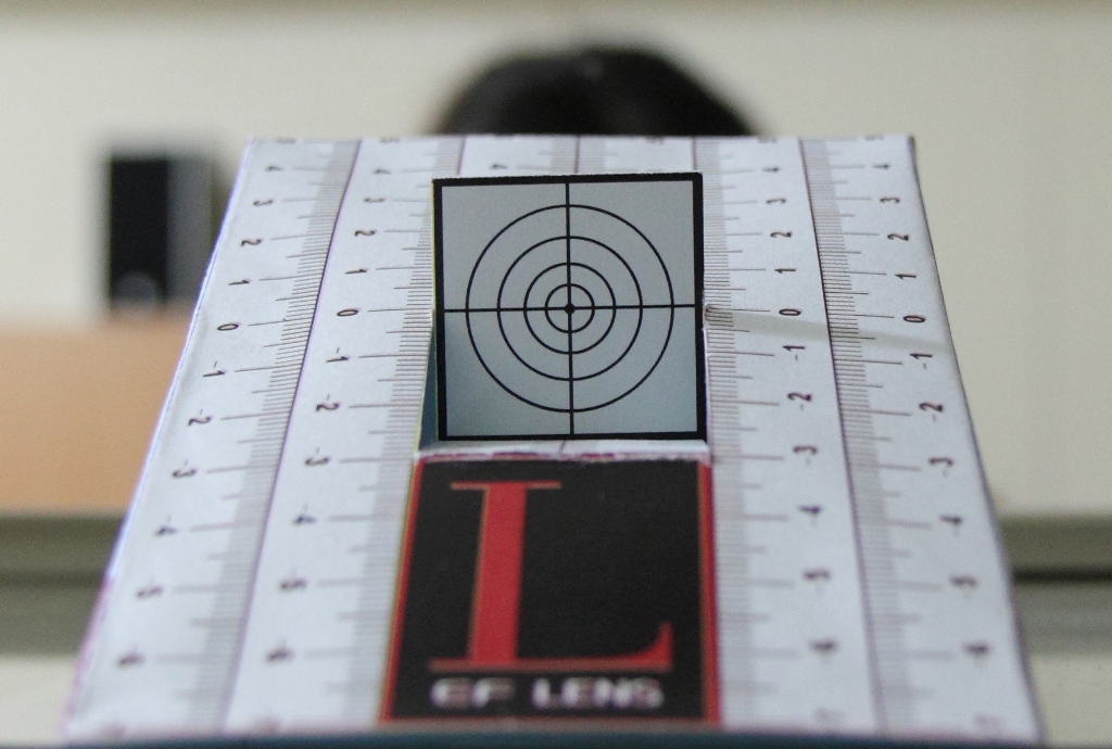

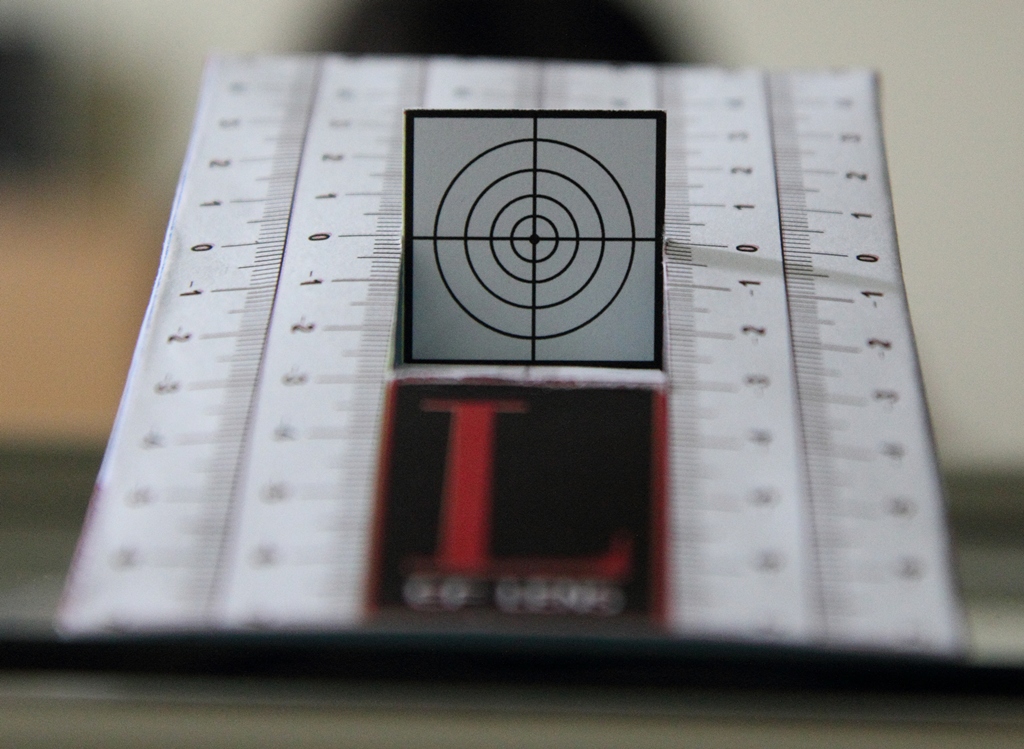

 樓主| 發表於 2012-7-12 21:20 | 顯示全部樓層
回 seanyeh 的帖子
seanyeh:
有用對焦版確認過鏡頭有沒有移焦?[s:40]
確認後,這樣才知道是移焦的問題或拍攝的問題。[s:33]
大大您好:
     小弟剛剛利用測膠版,測試了一下
     可否麻煩大大幫小弟看一下,這樣是否有準焦,謝謝!!
     17端:
      55端:
    RAW 下載(請按我)
發表於 2013-12-24 13:53 | 顯示全部樓層
juarewei 發表於 2012-7-12 21:20
大大您好:
     小弟剛剛利用測膠版,測試了一下
你最後這篇沒人回應,我來跟你說,就照片來看還算準焦,但你是不是手持拍攝? 測焦要放在三角架上面,全開光圈,與對焦板平行拍攝才準喔!! 我覺得你很好學,問了許多問題(可惜新版暫時沒有加分功能了),攝影其實不難,相信假以時日必有進步,加油!! [s:47]
 樓主| 發表於 2013-12-24 14:20 | 顯示全部樓層
ccchen888 發表於 2013-12-24 13:53
你最後這篇沒人回應,我來跟你說,就照片來看還算準焦,但你是不是手持拍攝? 測焦要放在三角架上面,全開 ...
謝謝大大! [s:26]
小弟測焦是用三腳架拍攝的,只有拍人才手持,但還是拍出很多晃動的照片
