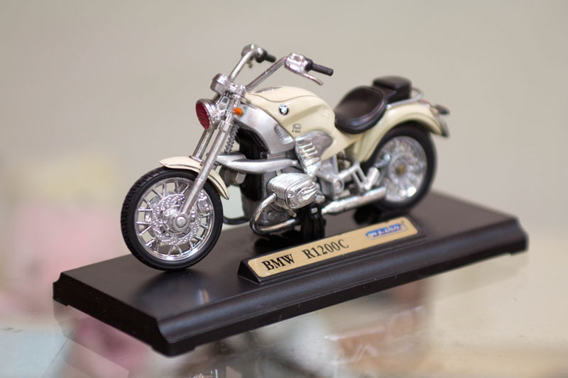

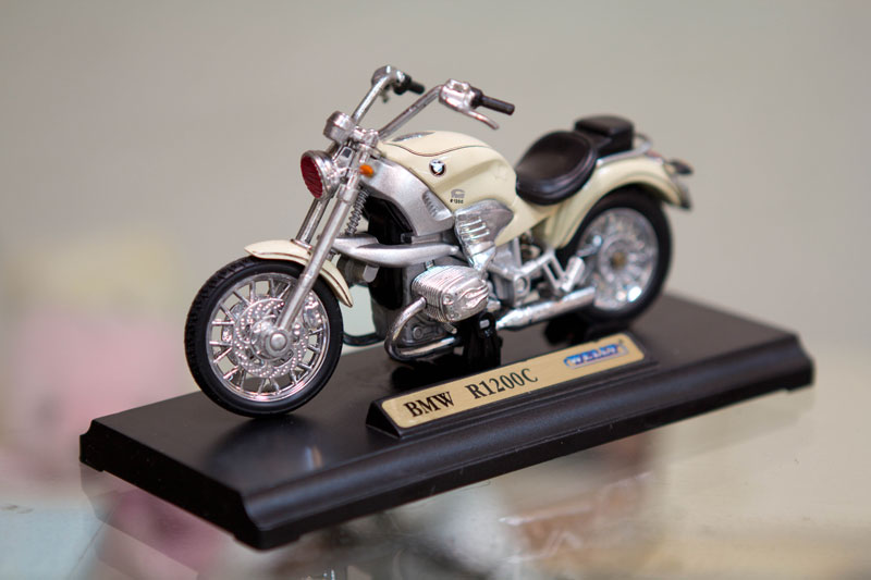

首先兩顆鏡頭設定都是再70端F2.8 均為 1/10秒 上腳架測試  紅外線遙控快門
1. Sigma 24-70  顏色較為明亮偏紅 但是感覺上較為鬆散 比較平面化
2. Canon EF 24-70L  顏色稍稍暗沉 但是感覺上整體較為扎實 有立體感

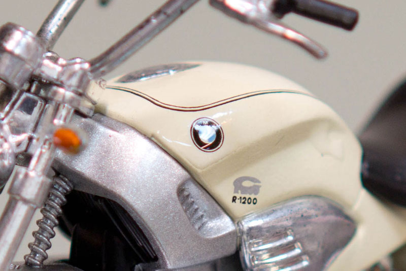

3. Sigma 24-70  局部放大......馬上打槍啦...模糊掉了 (上個月還有回去調過焦喔)

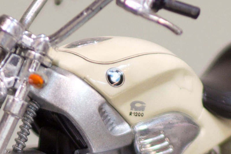

4. Canon EF 24-70L  局部放大  能說什麼...放這麼大 線條還是清楚 logo不會整個糊掉

你sigma這張照片
焦點略前移
如果要評比可能用LV會較恰當
看下面木頭的地方就可以看出來合焦位置有一點點差異

所以說才失望啊...
有調焦過了...她還是這樣..ㄏㄏ

代表沒調準=V=
用LV的方式再拍一次看看或許有不一樣的結果XD~
