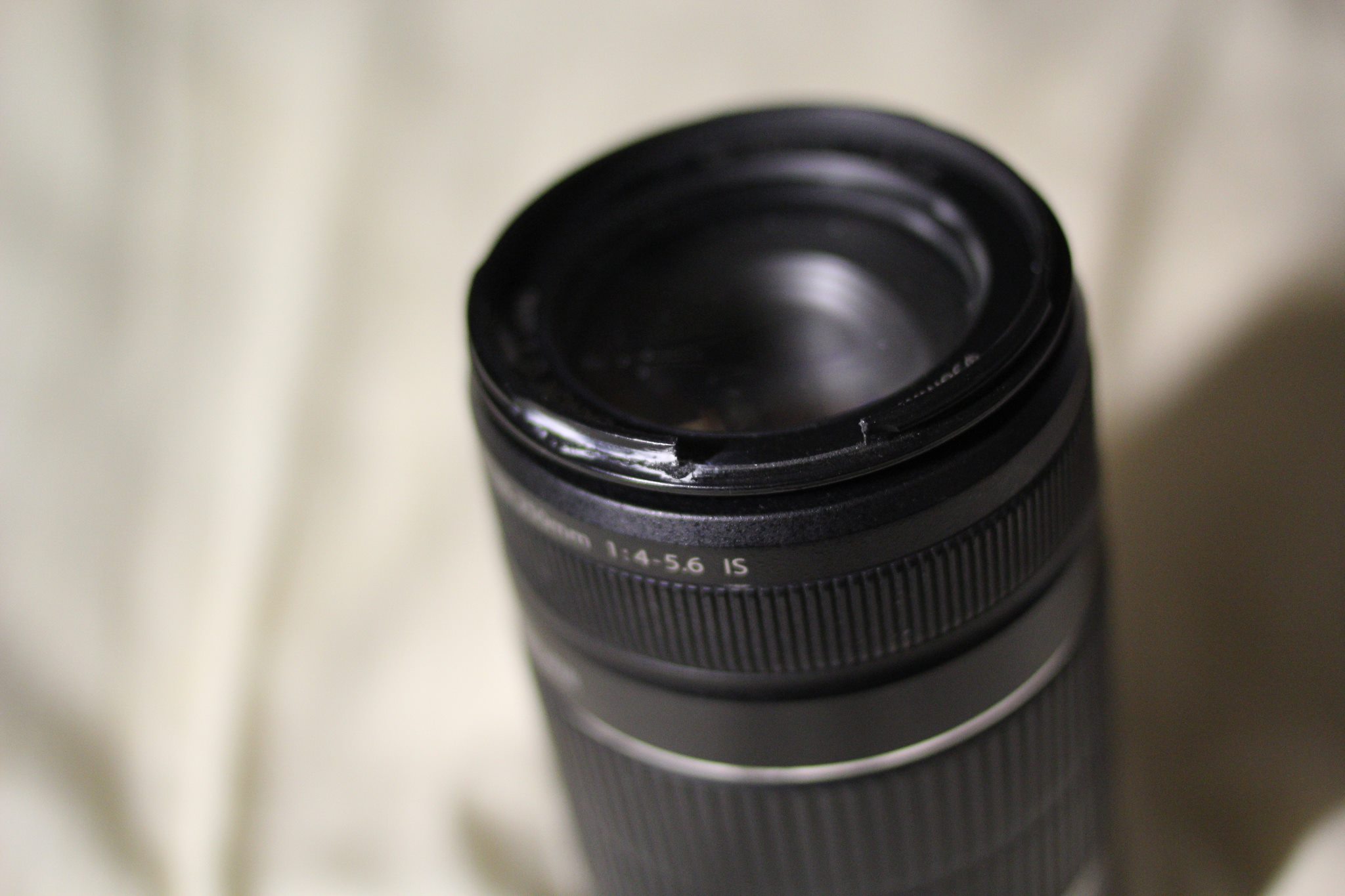

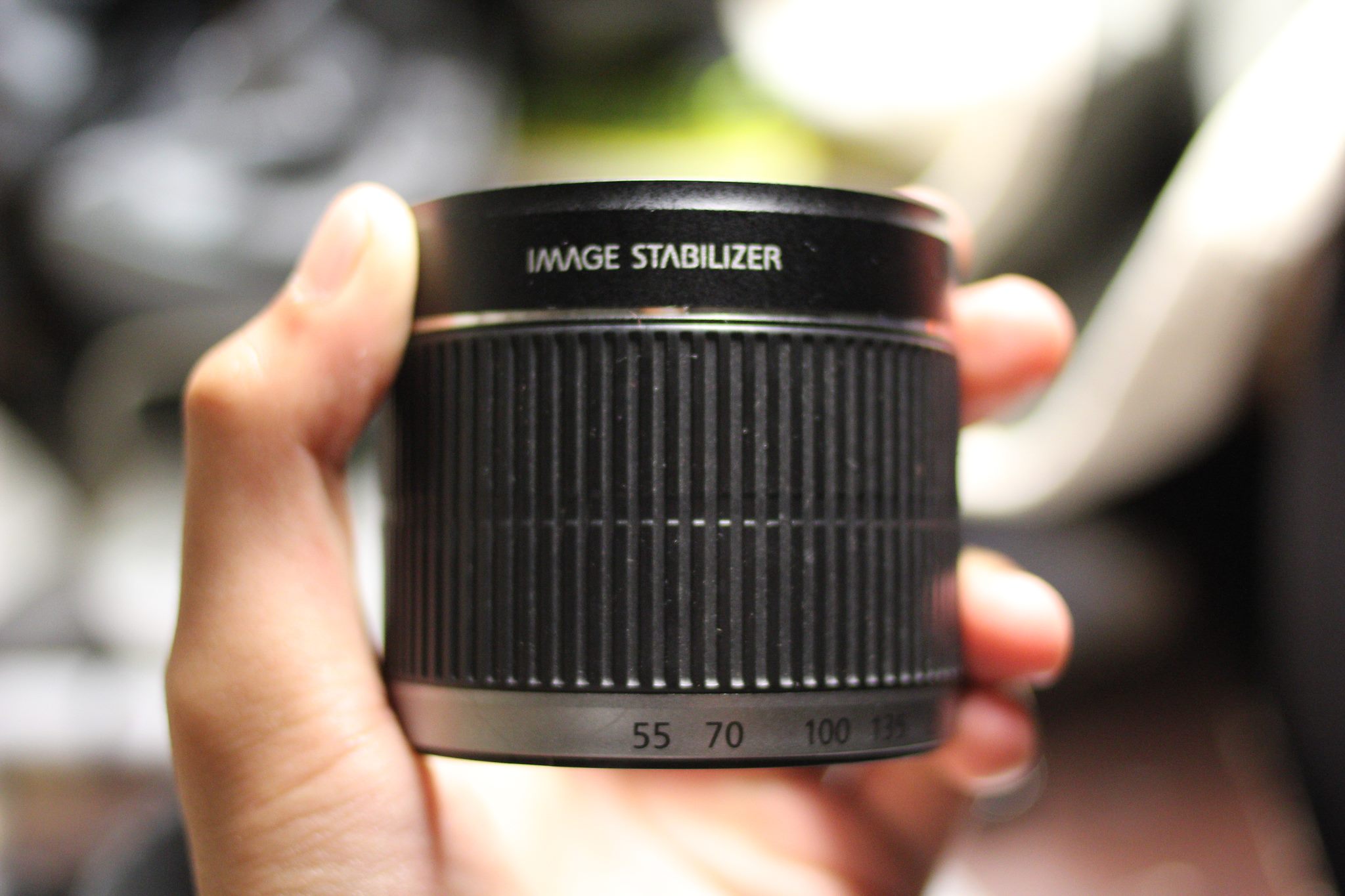

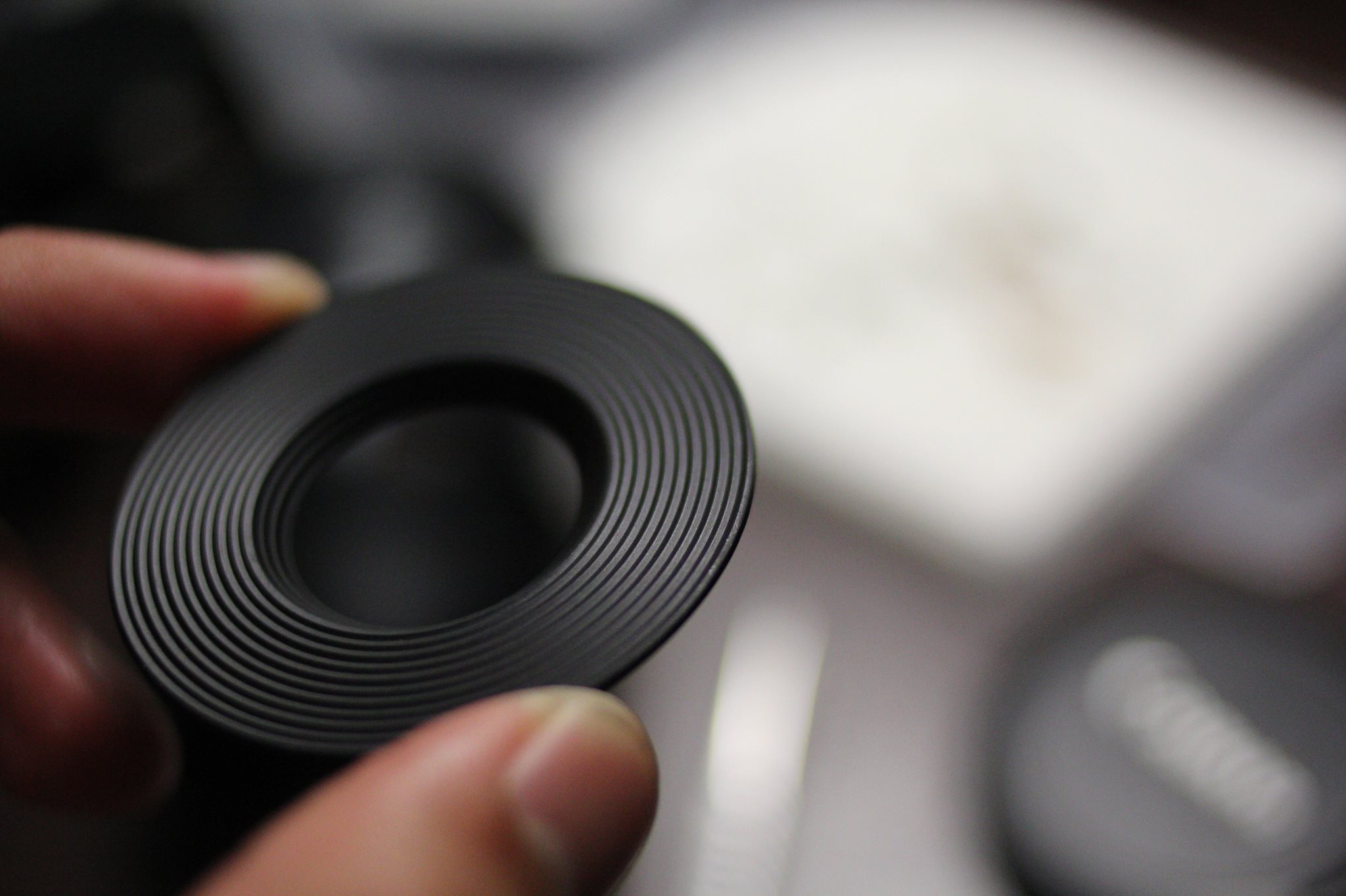

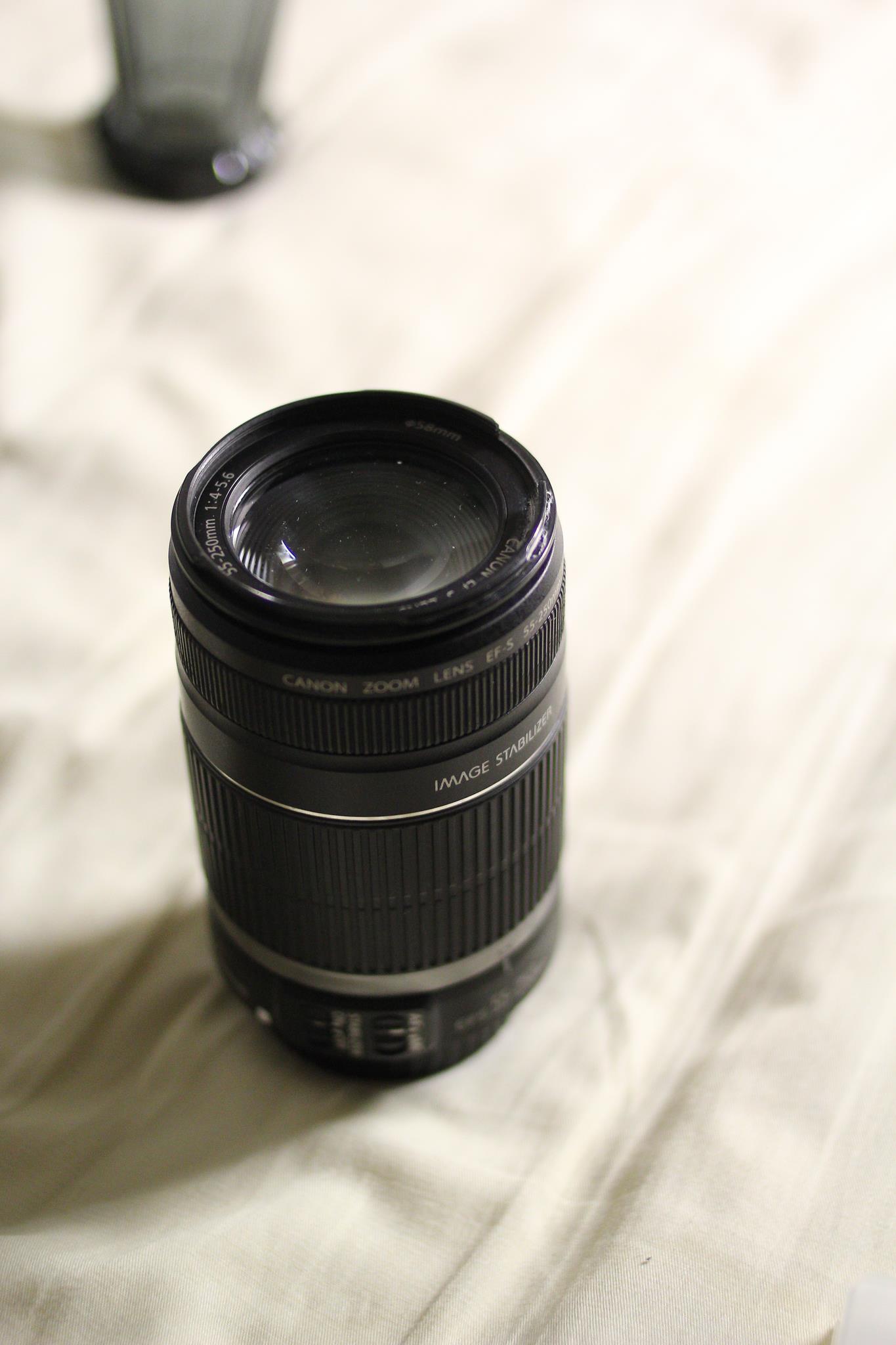

也是曾經跟我一起爭戰四方、上山下海的老夥伴55-250ㄧ代鏡也因為意外壽終正寢了[s:48][s:48]
之前拆過他的兄弟18-55之後,完全拆上癮了,一聽到他的為修報價高於售價其實我還挺高興的,因為又有鏡頭可拆啦~[s:28][s:28]
這次準備比較齊全,所以要挑戰不破壞任何組件的把他拆開!
1.本角在此
2.他的濾鏡卡口斷掉了~

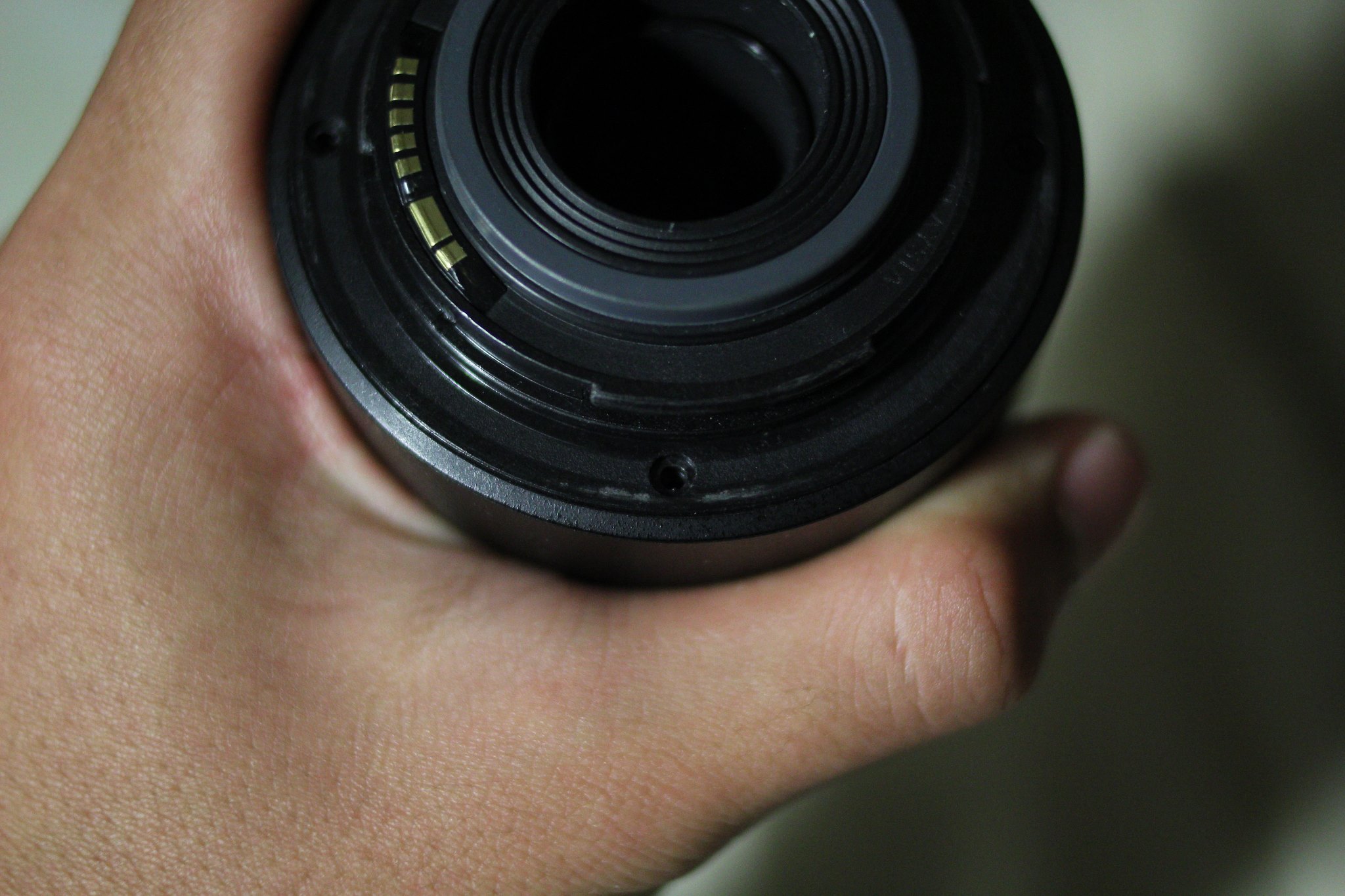

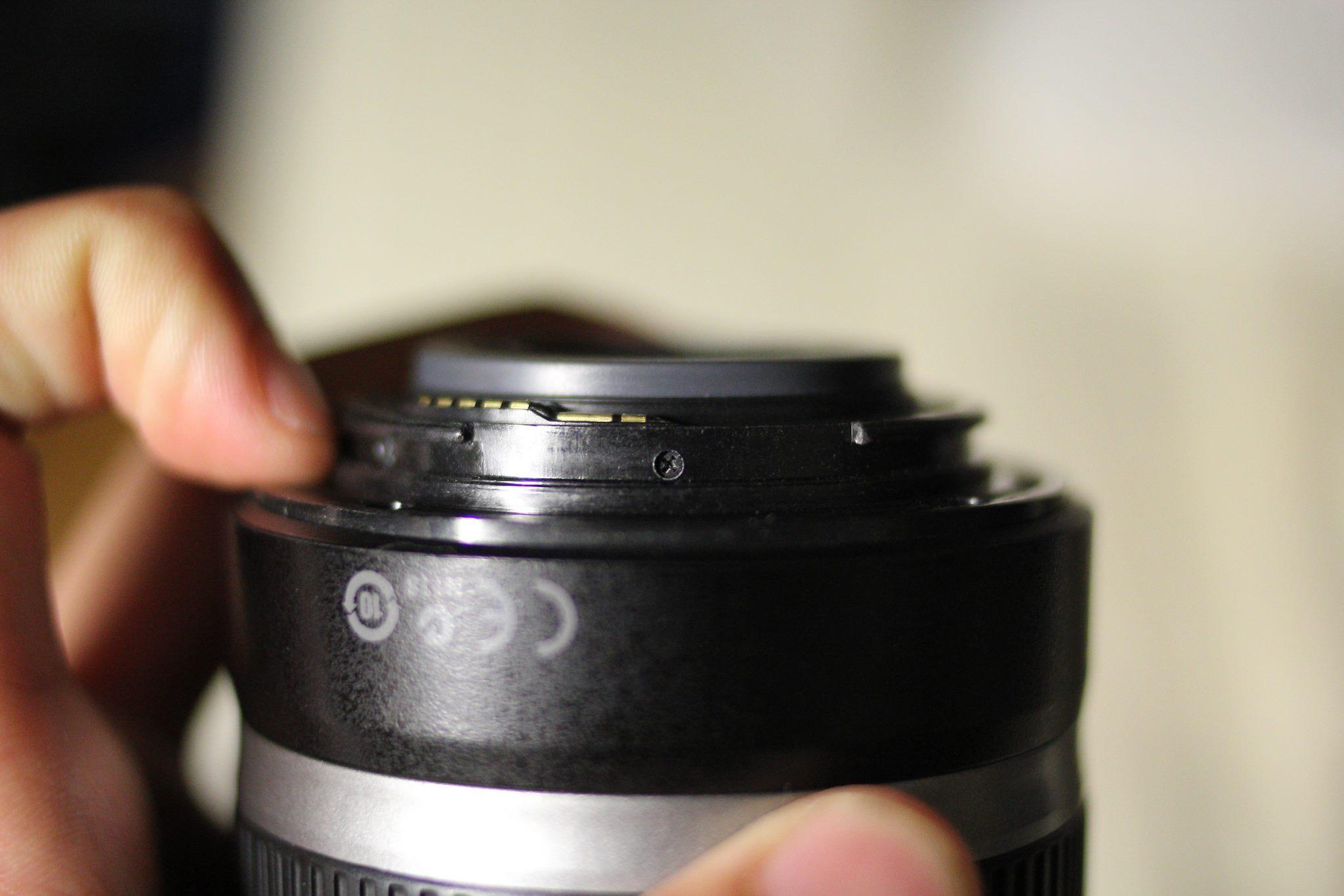

3.開拆!先從屁屁開始!屁屁上有三顆大顆的螺絲釘,先拆掉
4.再拆固定鏡頭電子接點的兩顆小螺絲(畫面正中央的)

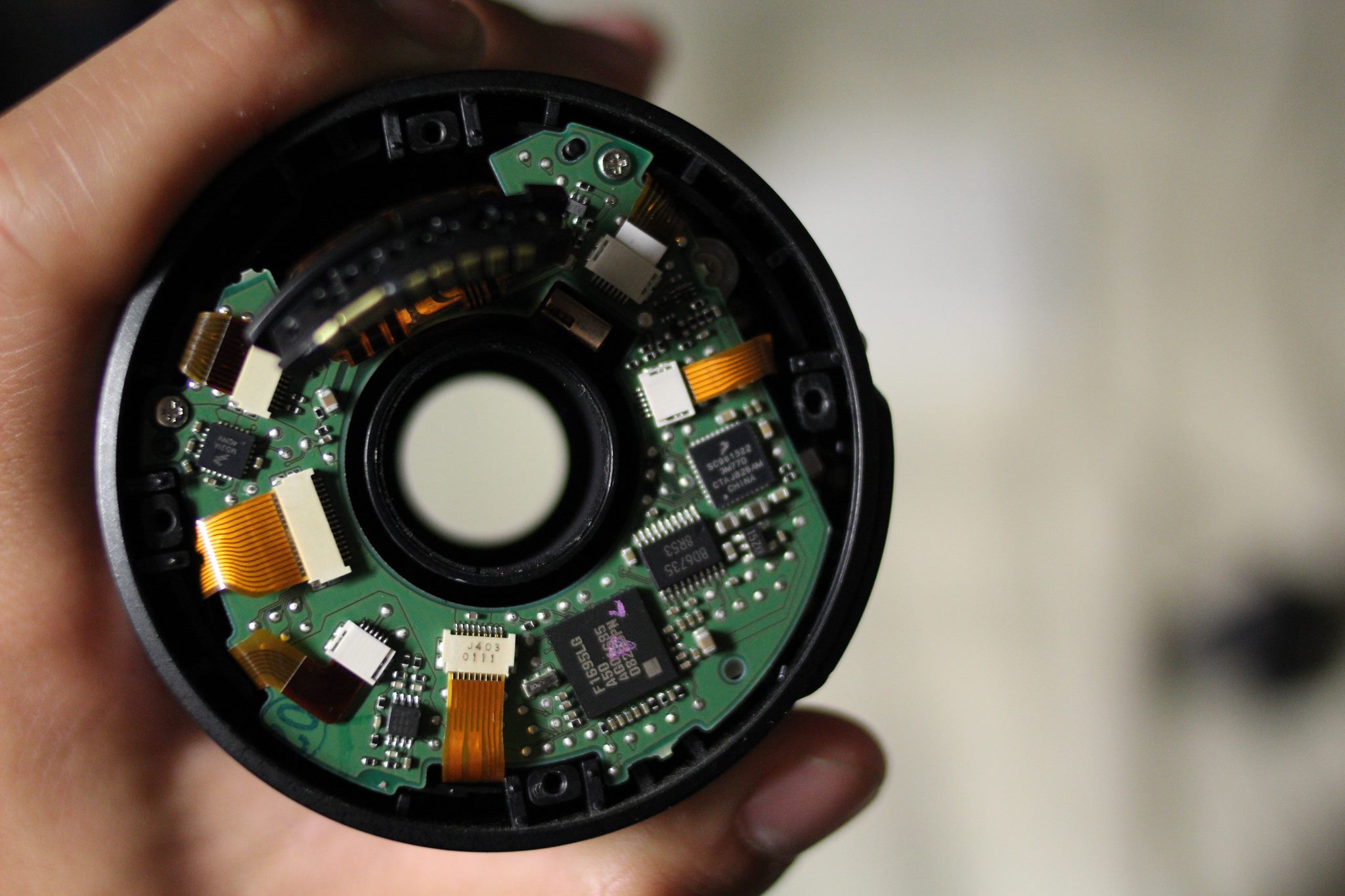

5.拆開之後就能把屁屁拔下來囉~

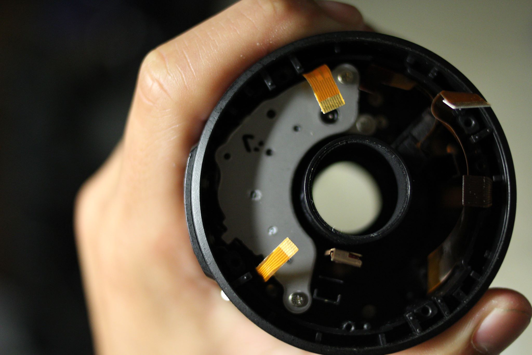

6.剩下的電路板,把排線一條一條從插座上拔下來

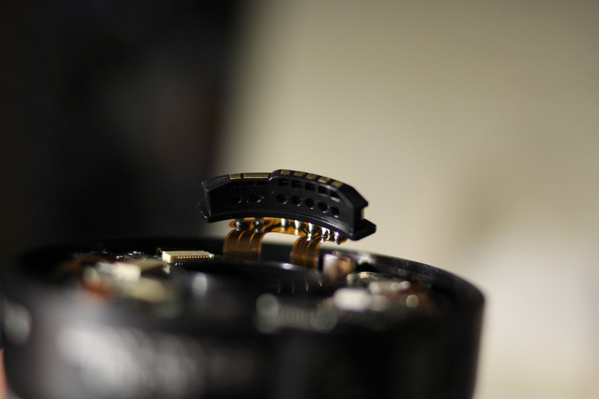

7.還有電子接點,這個是焊住的,不過沒差,反正他和電路板接在一起,一起拔就好

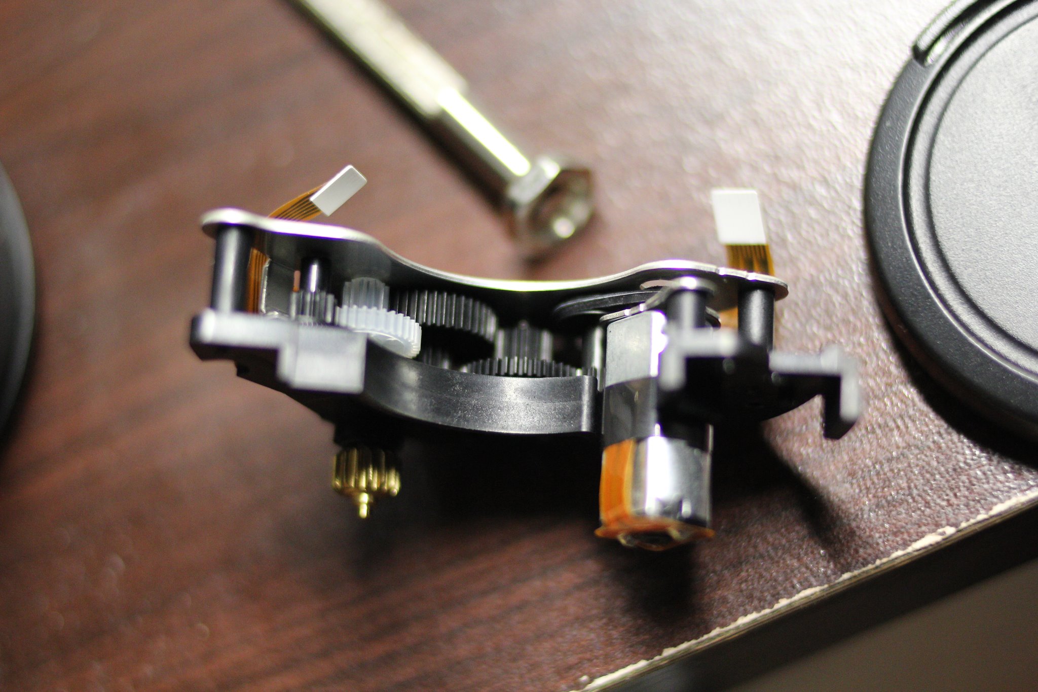

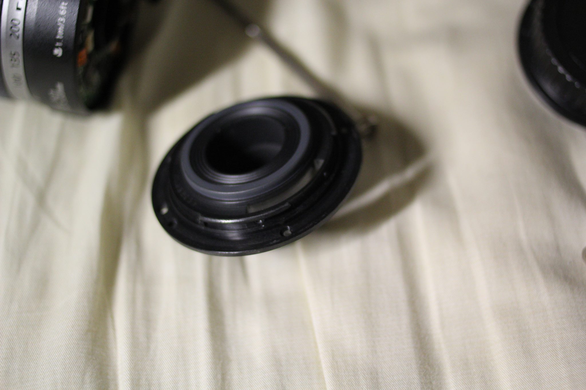

8.拔掉電路版之後,馬達出現了~銀色的那塊!
9.要先把馬達拔下來
10.內部

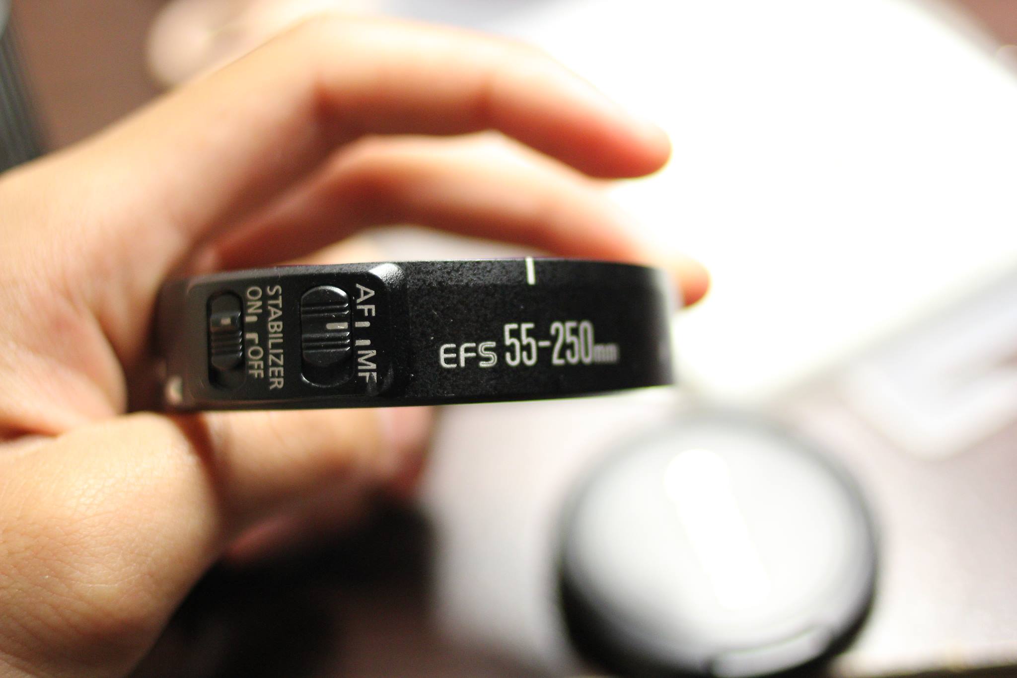

11.再來控制鈕就能跟著拔下來了,控制鈕上沒有螺絲釘,把馬達拆掉就能直接拿下來
12.變焦環也是,上面沒有螺絲,直接拿下來

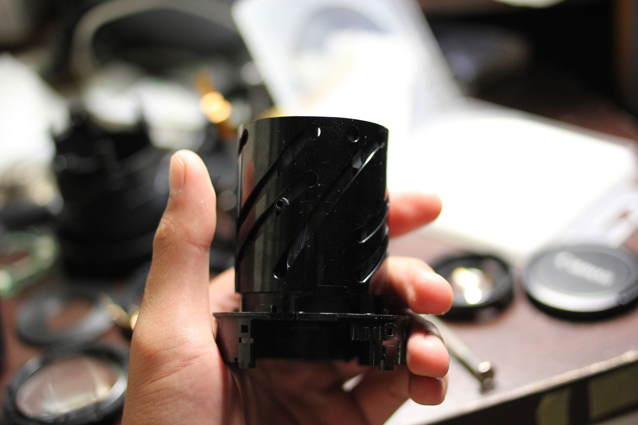

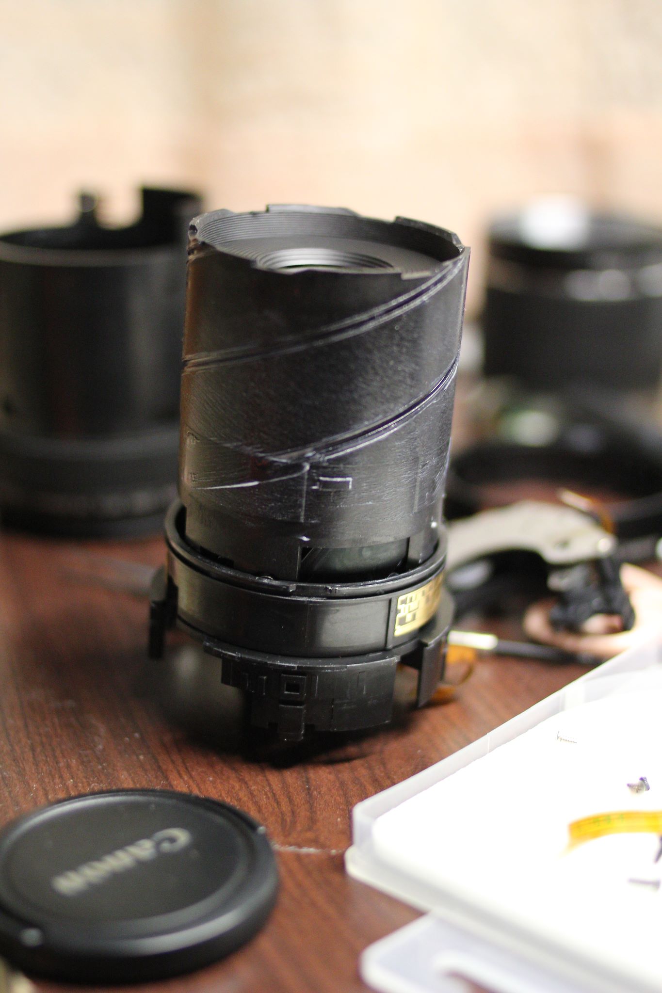

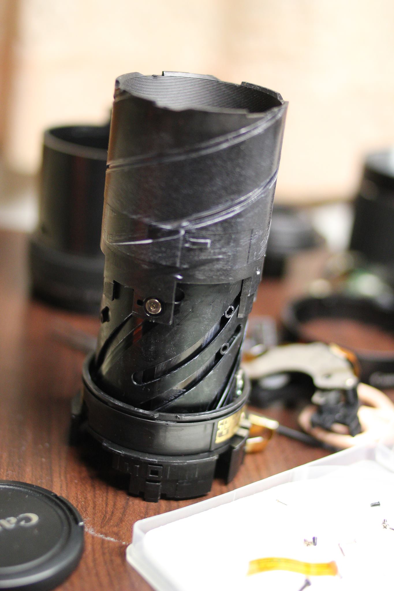

13.把對焦環也拔下來,對焦環上也沒螺絲釘,就會剩這樣!主鏡片結構
14.還是能變焦

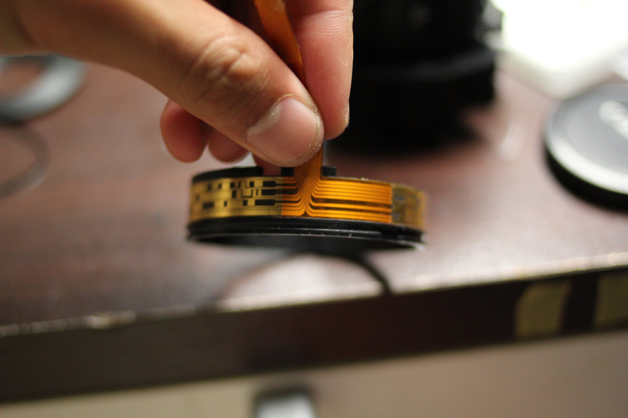

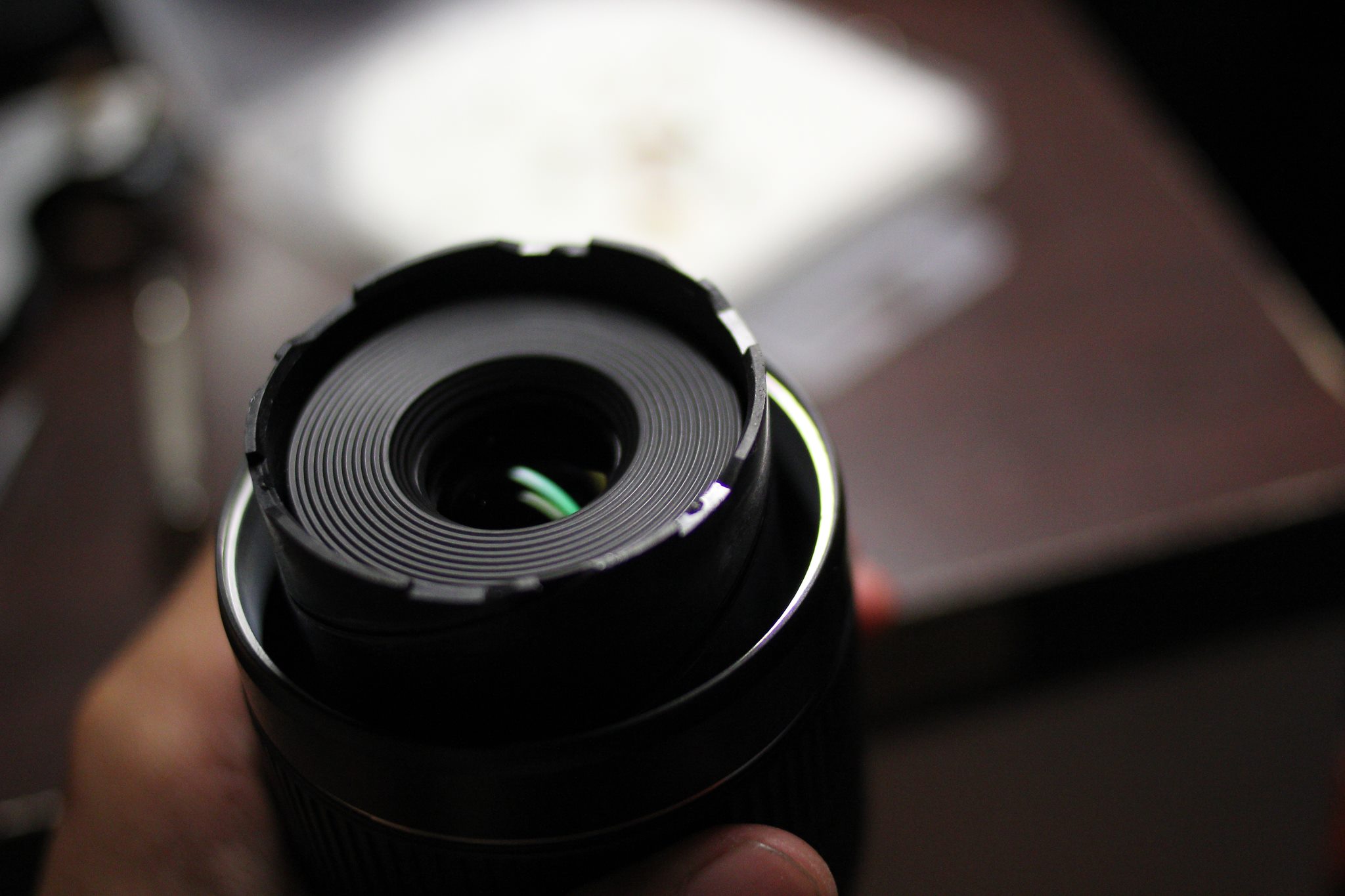

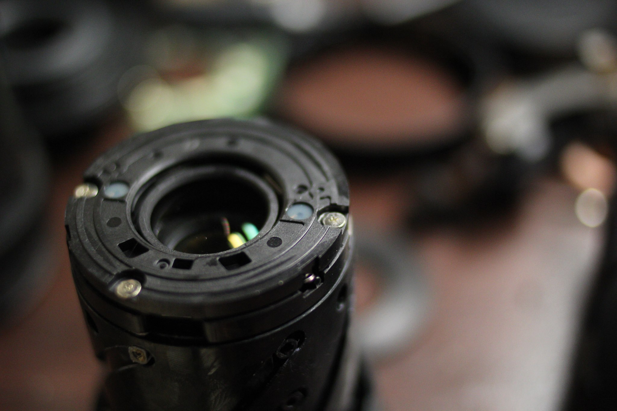

15.整個都沾滿了潤滑劑,還有前端套筒上面的三顆螺絲都有上膠,很難拔。還有ㄧ個大概是偵測焦段用的塑膠環,不過他很好拔,拔掉卡著他的金屬做就能直接拿起來。
在拔掉前面的這個

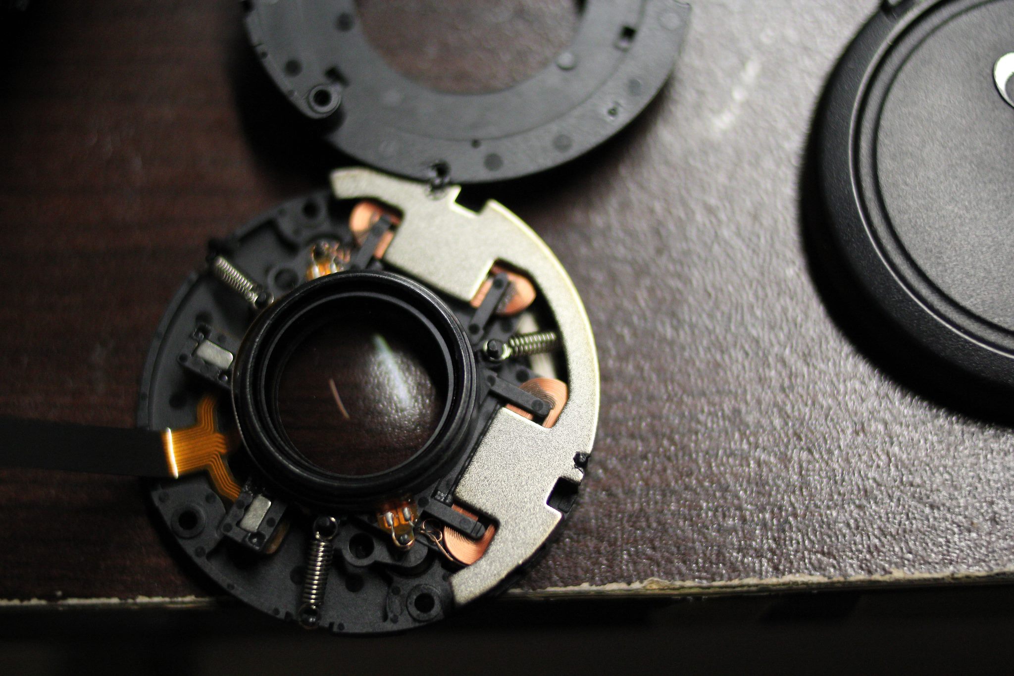

16.他可是大名鼎鼎的IS,防手震系統就是他!大概原理是用彈簧、電磁鐵,還有兩塊果凍狀的物體保持這片鏡片的平衡
17.就是這個塑膠環

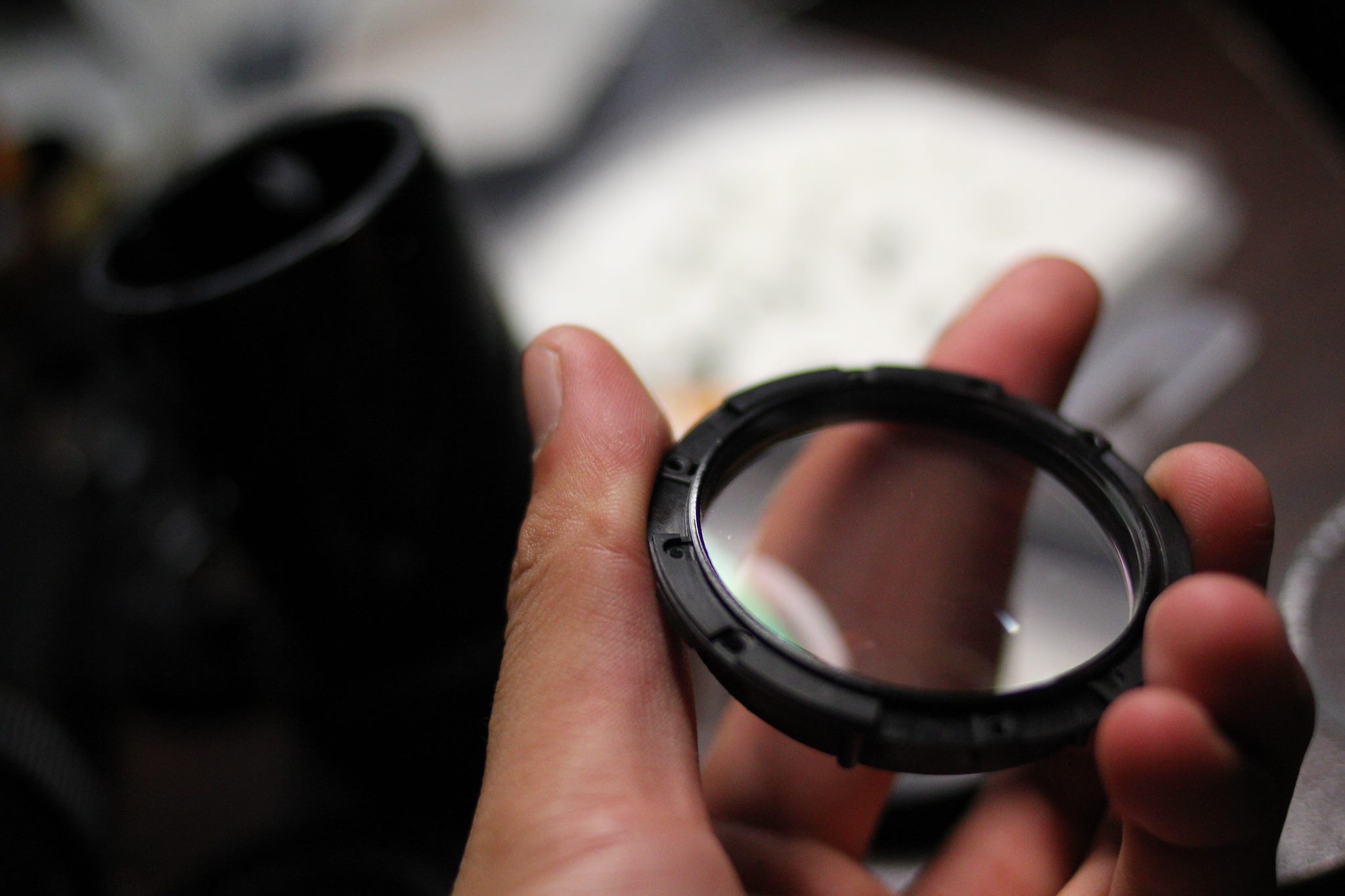

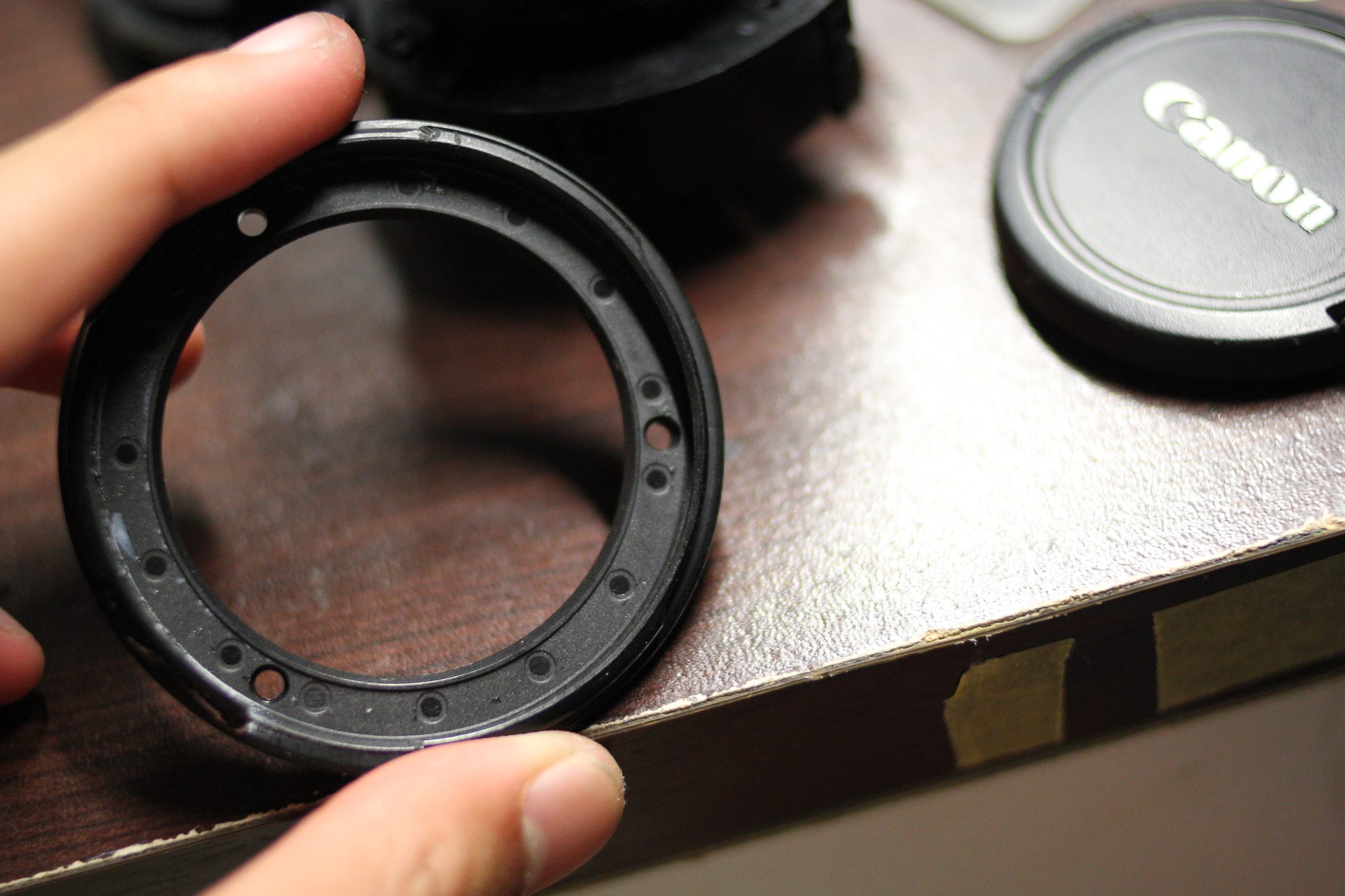

18.這是會在鏡頭前端看到的,防止反光的ㄧ片東東

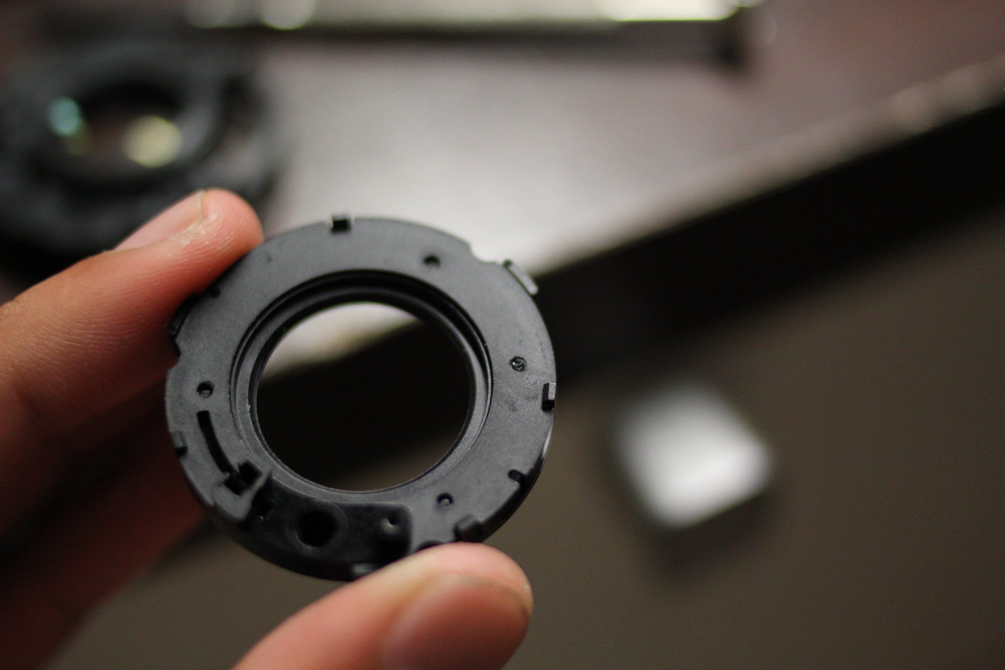

19.在裡面是像這樣裝著,也沒有固定,拿下來就好

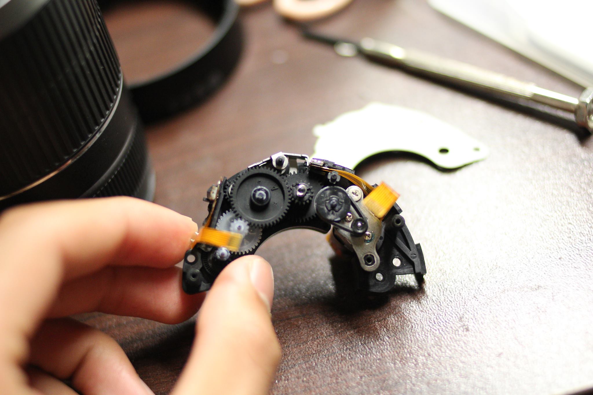

20.把剩下的這東西上面的幾個塑膠塞子拔掉,就會跑出幾個組件

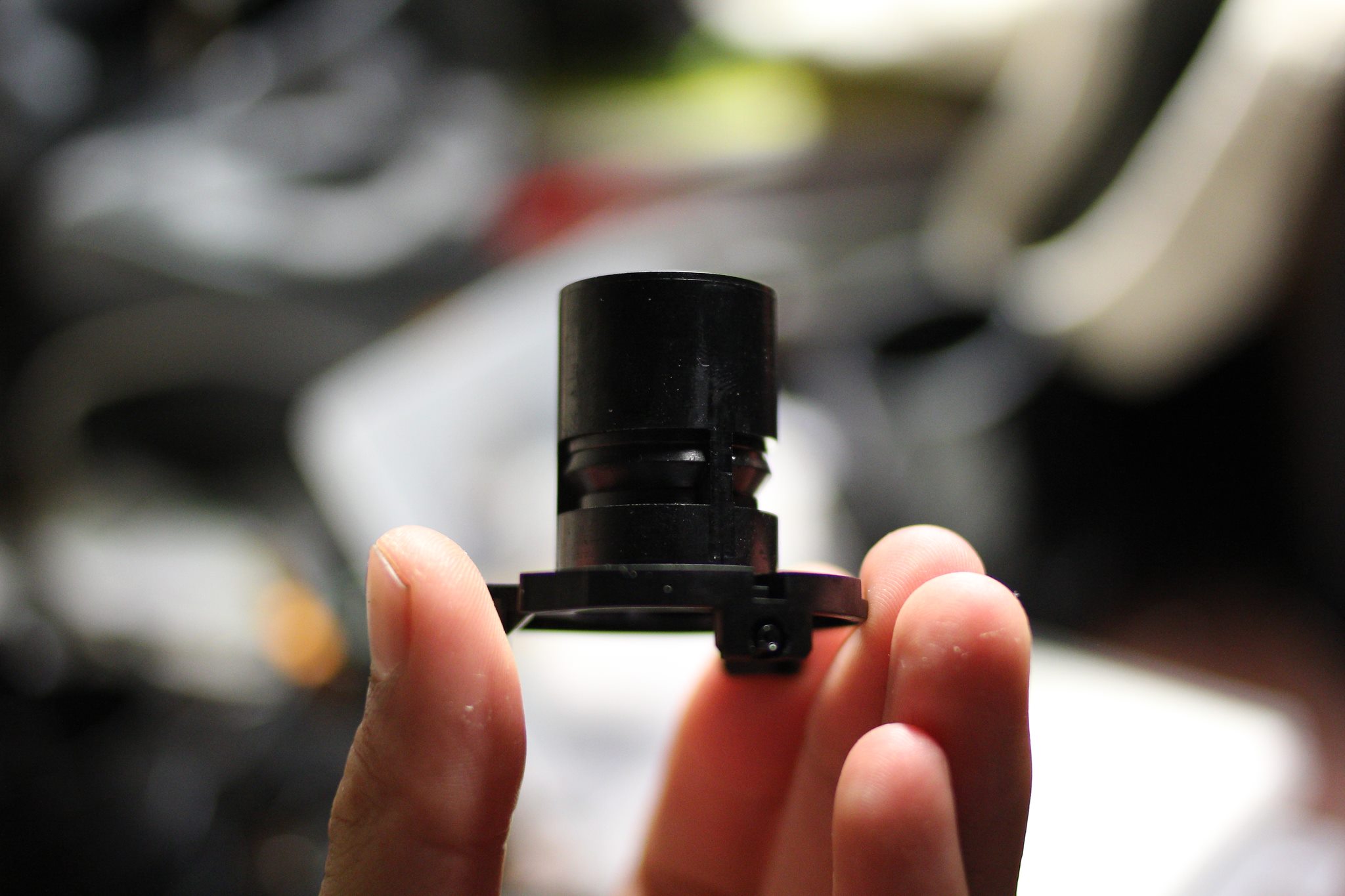

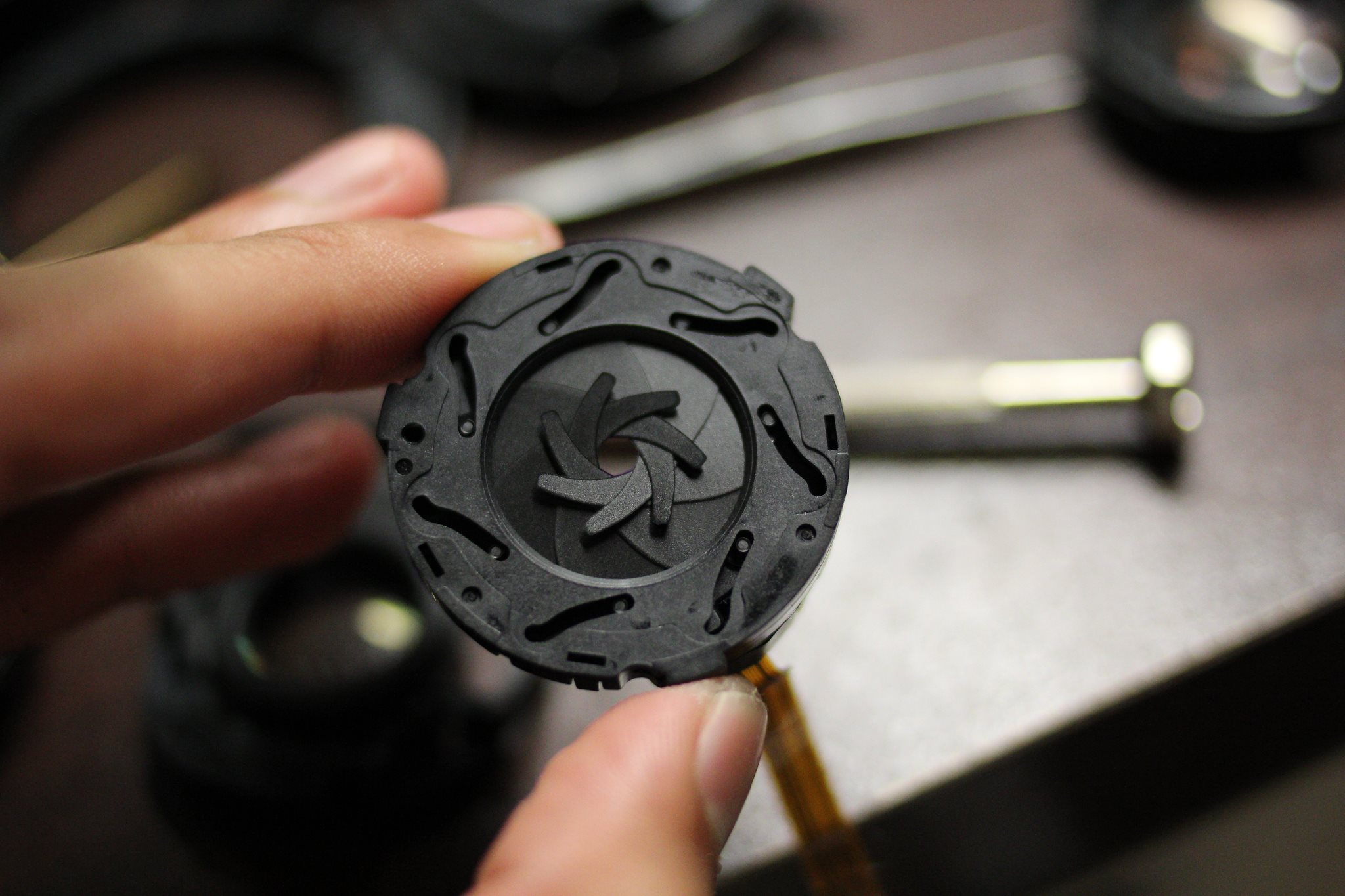

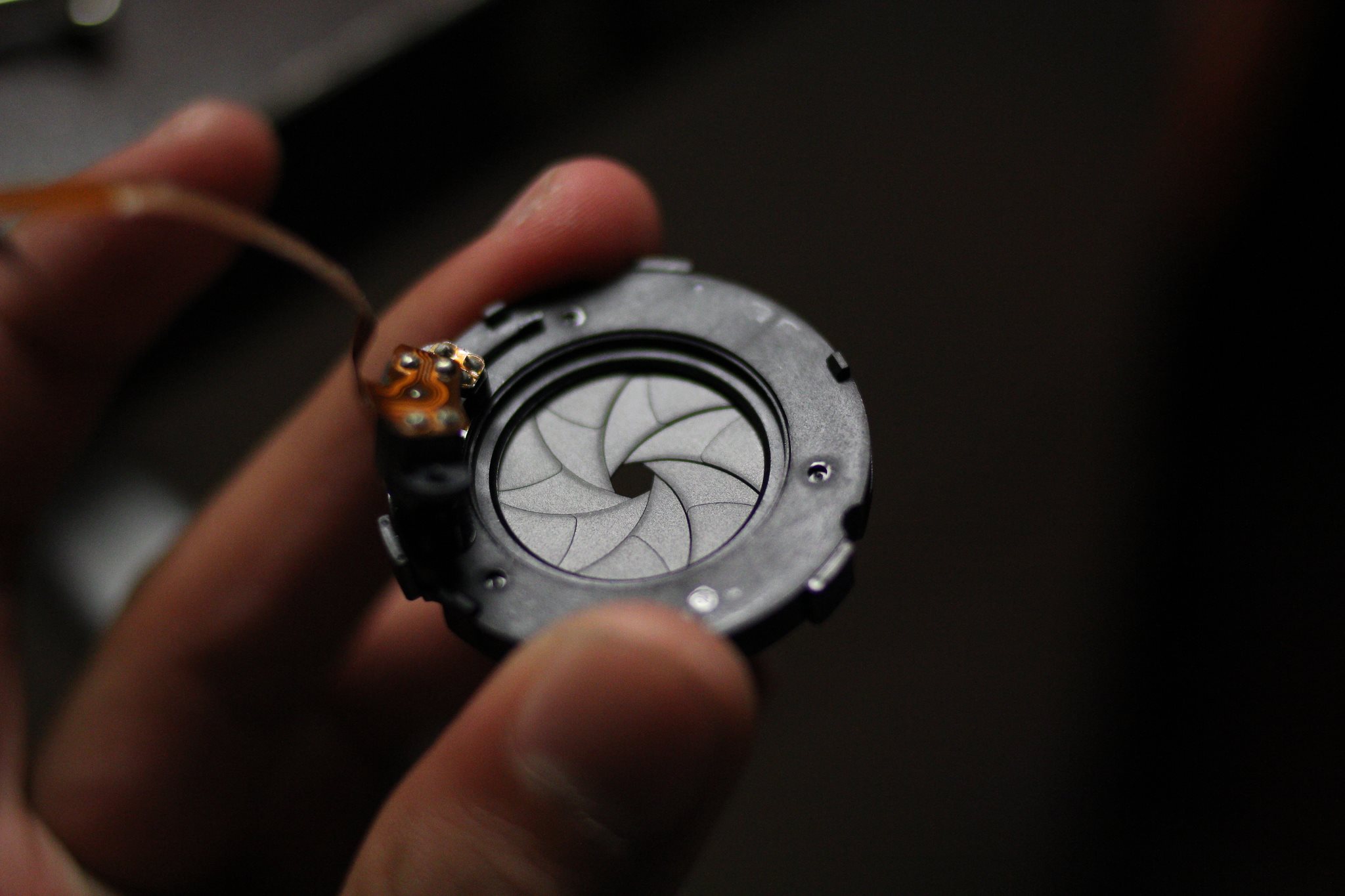

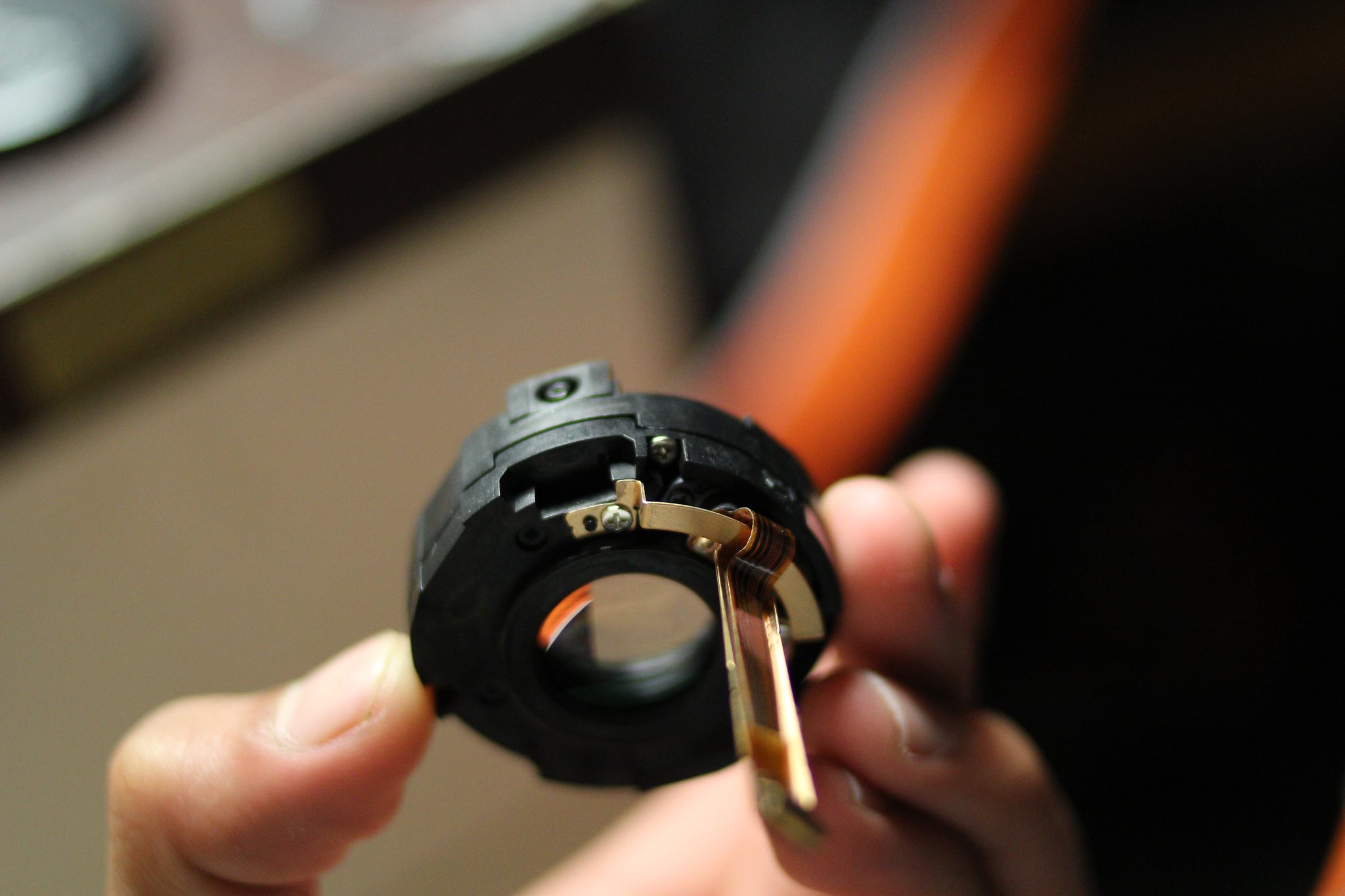

21.這個,是ㄧ片鏡片和光圈
22.光圈大概長這樣,那片鏡片則完全不特別,就不管他了
23.把驅動馬達拔掉之後可以用東西撥動齒輪來調光圈,很好玩~

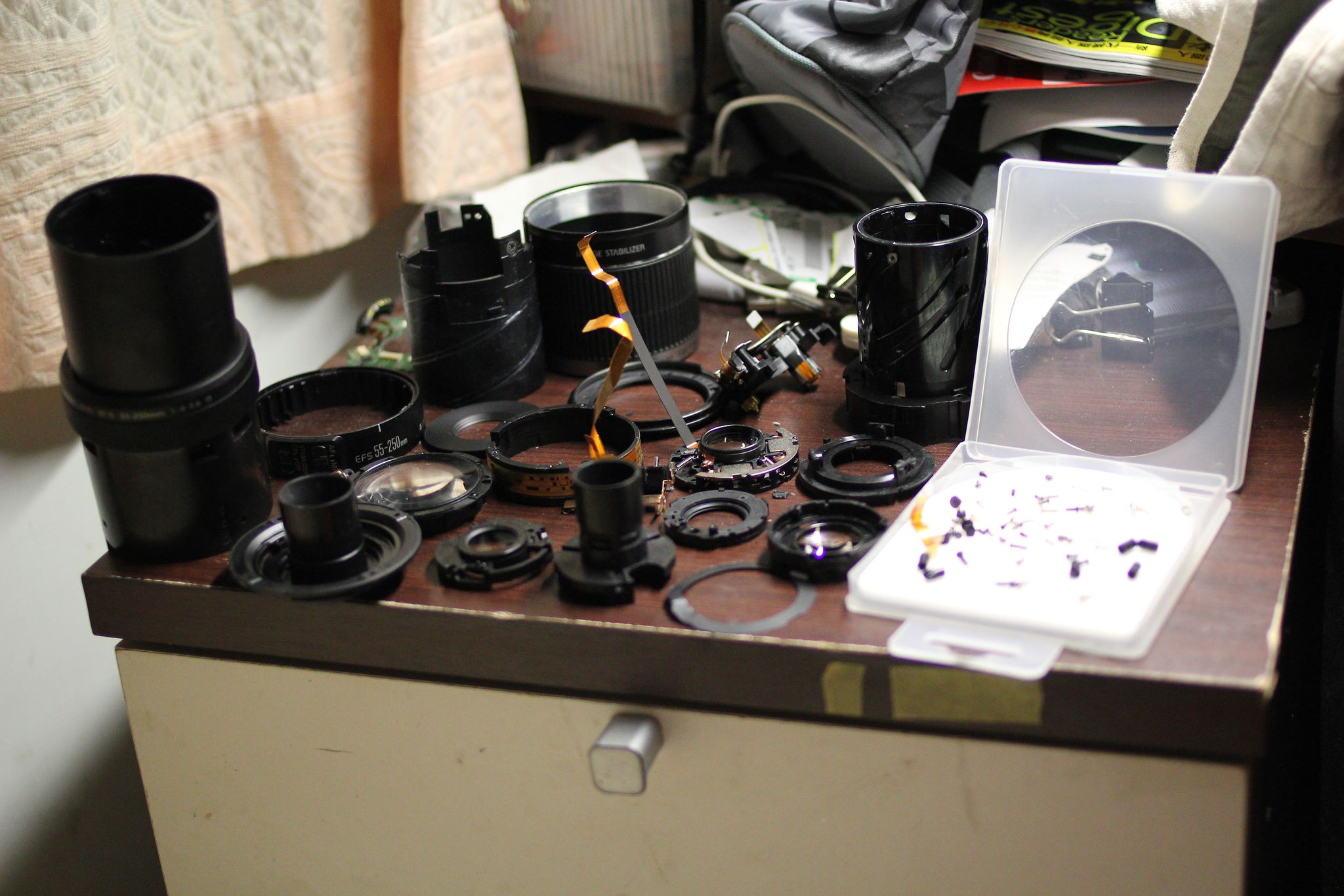

27.最後殘骸大集合!!

那一圈金色的環#17叫做編碼器,就是告訴相機現在的焦長位置,沒錯!
