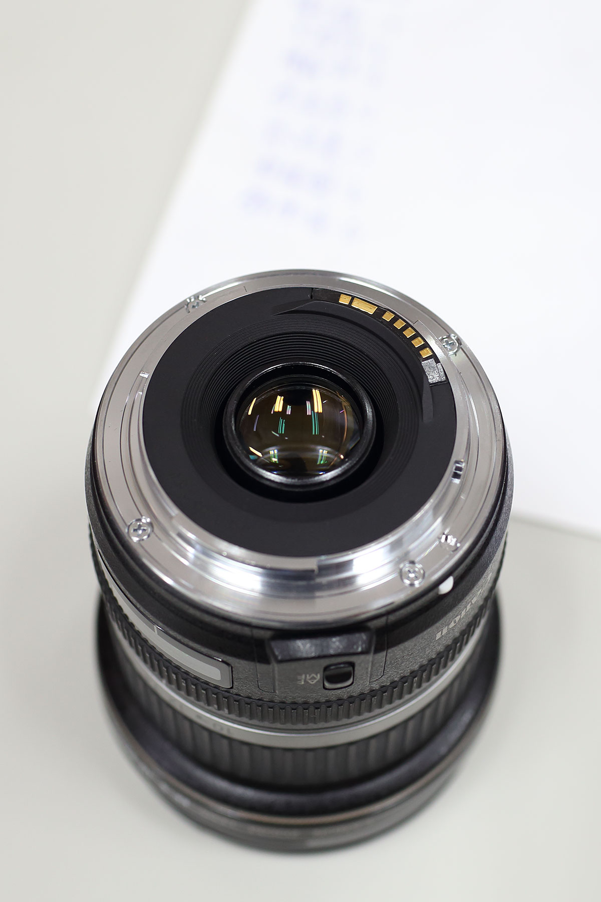

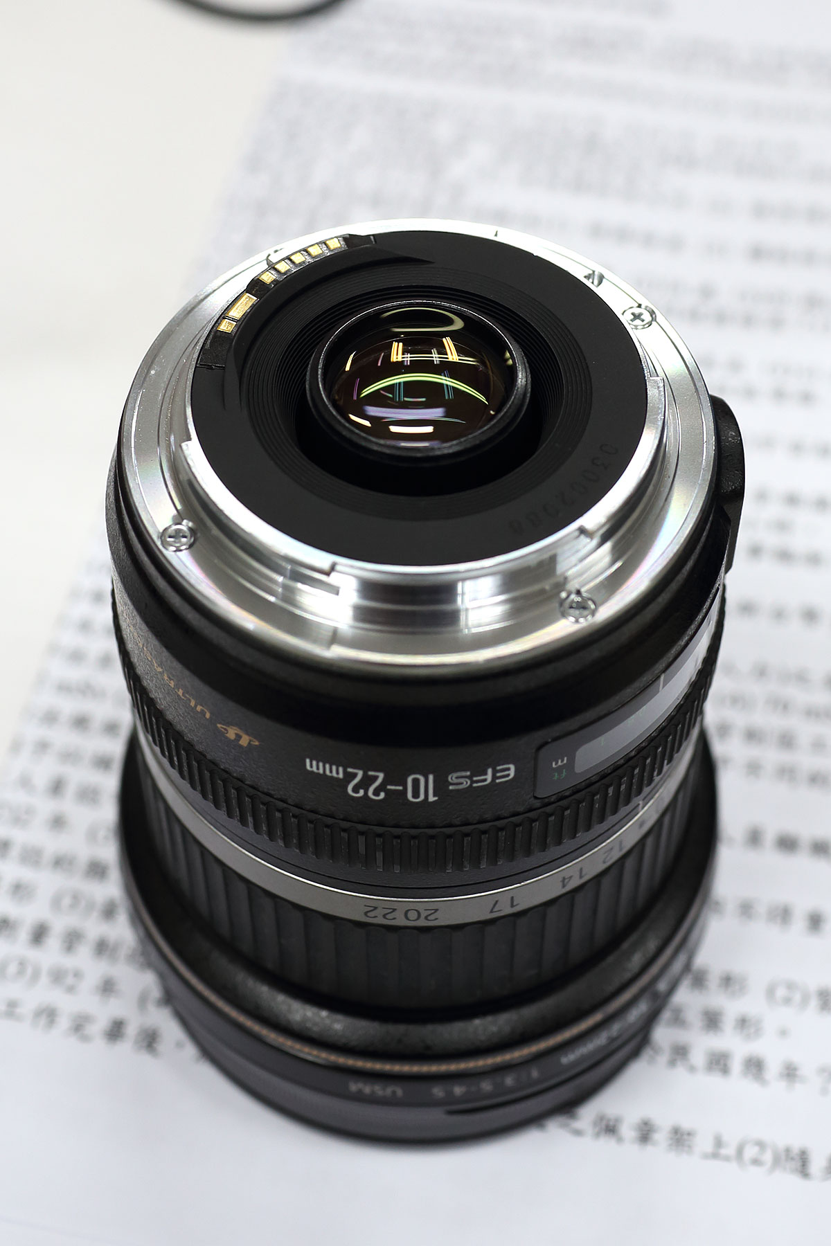

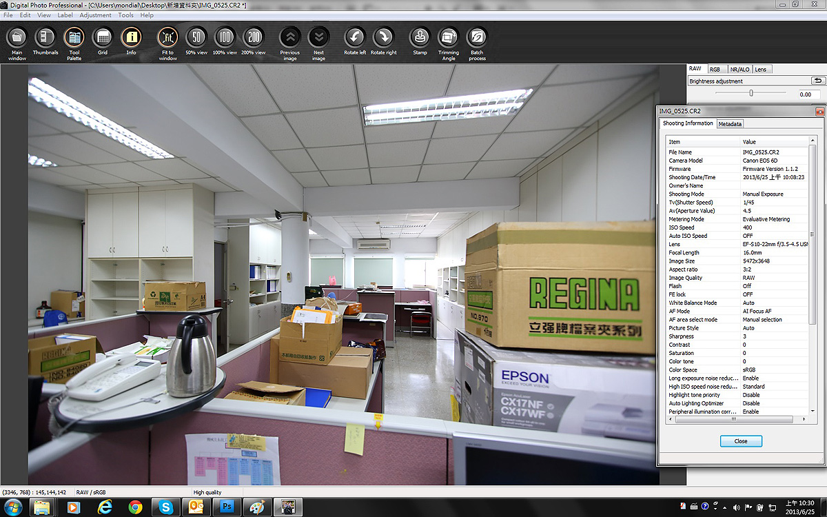

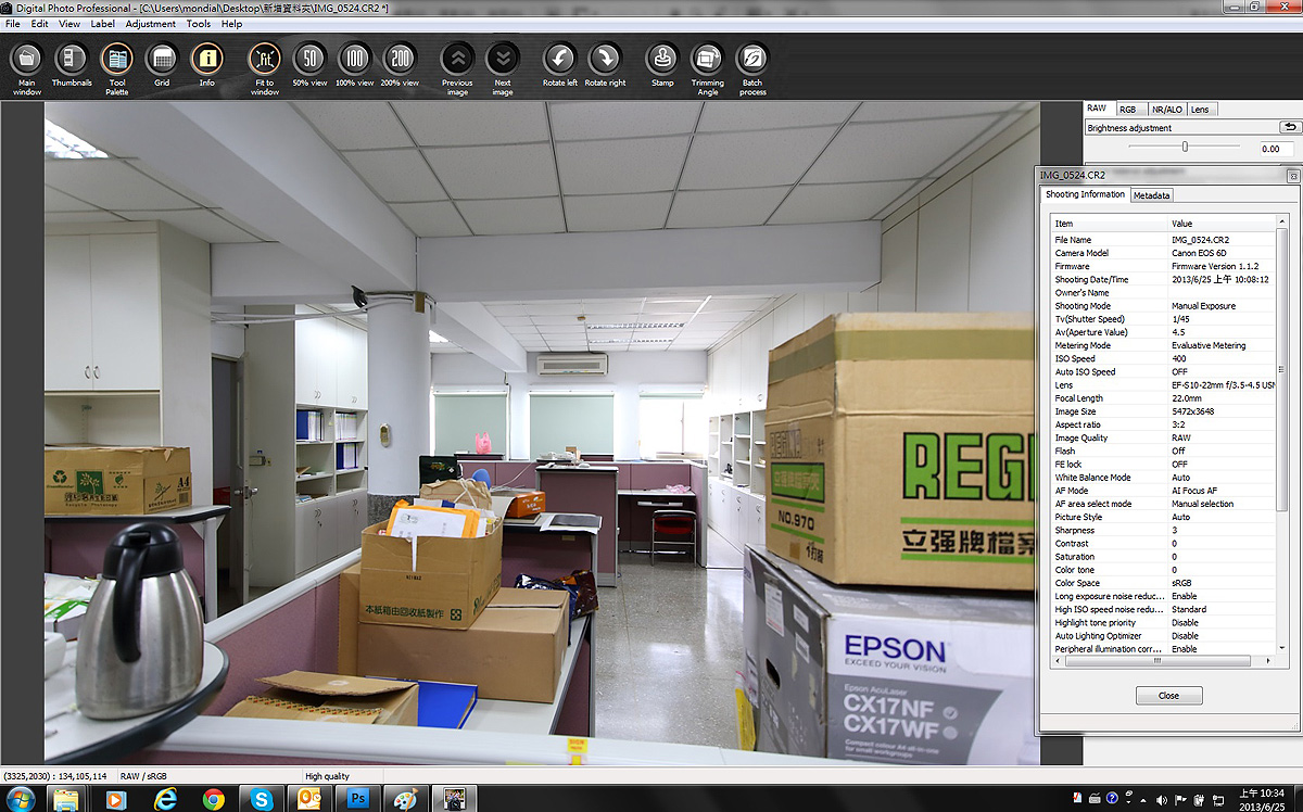

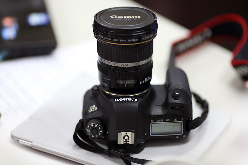

1.未惡搞前的10-22,外凸的屁屁是會被全幅的反光鏡掃到,所以不能直上
2.移除鏡頭屁屁,這樣就可以安心上全幅了
改裝屁屁蓋後完成照
3.與6D合體
4.測試實拍22mm
5.測試實拍16mm
6.測試實拍22mm live view模式
7.測試實拍12mm live view模式,12mm以下必需使用live view模式,不然後玉會被反光鏡掃到
8.測試實拍10mm live view模式
結語:
10mm拍攝出的照片可以看出,將其暗角裁切後跟16mm差不多,至少我有個EF-S 16-22mm可以用了。
真的是太讚了,10-22也可以上我的6D拍大景了…^^
