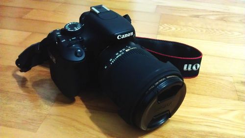

事情是這樣的..
今晚帶著相機出門.準備前往尋找夜拍景點[s:59]
正好在家樓下遇到一位知名的老歌星-鄭進一[s:81](帥)
與一大群鄭家家人..當下馬上浮起一個念頭..對吼..我有帶相機ㄟ[s:36]
我馬上拿起相機轉到P模式.向他表示想拍照(他點頭)..擺好姿勢[s:50]
左線預備.右線預備.開保險..瞄準...........開[s:53]開[s:53]開[s:53]..一發都打不出去[s:87](吐血)
厚著臉皮又再確認的一下相機狀況.[s:62]對焦點有亮.就是不會嗶嗶啊[s:43](那ㄟ阿內..)
此時我不敢再開口要拍第三次了[s:6]
只能騙他[s:54]騙自己[s:54]已經拍好了!
一直對他點頭道謝[s:47]
我想我想他一定很納悶..明明沒聽到快門聲..怎麼說拍好了?[s:94]
到現在我才知道.愛拍照的人最怕遇到什麼事了!!![s:75]
到現在我還不明白原因[s:79]我該好好檢討了![s:46]

沒有出嗶嗶聲,表示沒有對準焦. 可能是環境太暗
改換成手動對焦,就OK了
發表於 2013-5-12 07:34 | 顯示全部樓層
我猜你切到MF沒發現,其實這種情況ISOd開1600,閃燈打開,應該成功機率蠻高的[s:58]

1.太暗了,對不到焦
2.鏡頭設定到手動對焦
3.您把鏡頭貼在鄭進一的臉上,所以對不到焦[s:29]

AI SERVO 不會逼逼
發表於 2013-5-12 10:18 | 顯示全部樓層
應該是鏡頭設定成MF了   或是太暗迷焦了[s:91]
下次若遇到第二次   記得高ISO 摧下去   大光圈開下去   內閃給它彈起來[s:63]
應該就不會卡彈了 [s:68]
發表於 2013-5-12 10:28 | 顯示全部樓層
不是鏡頭切到mf
如果鏡頭切到mf的話,因為沒有準焦指示,所以不會嗶,但是如果快門按下去還是會作用的
你在當時沒聽見快門聲的主要原因
我猜應該是太暗,對不到焦,造成無法拍攝而一直拉風槍。
如果鏡頭調 mf  而快門半按會嗶的話,就是被攝體的距離剛好與鏡頭當時的焦距符合,所以會嗶

今天我也發生同樣的情況  不管用哪種模式快門都按不下去
最後把焦距0.3M-05M轉到0.5M-無限遠就好了
