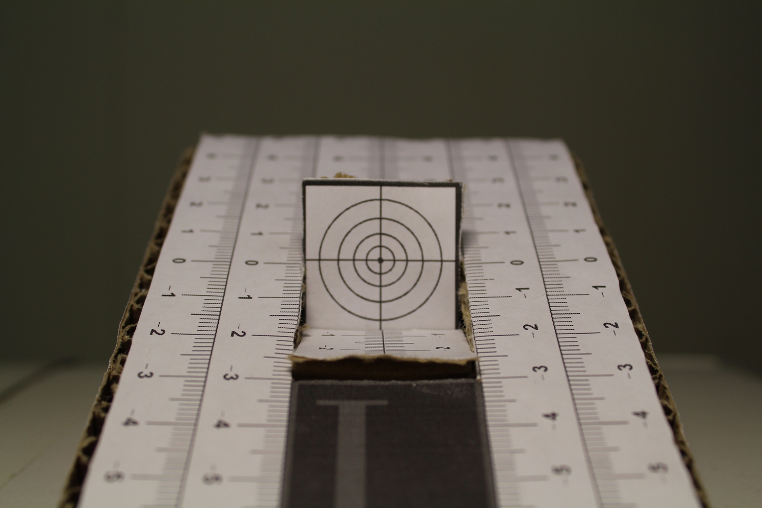

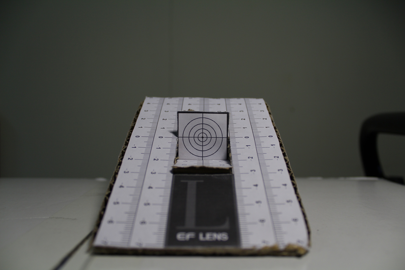

請問我的650D+18-55kit 是否移焦了?
發表於 2012-12-23 21:11 | 顯示全部樓層 |閱讀模式
如題,我買的是平輸,可以找台灣佳能調焦嗎?

發表於 2012-12-23 21:22 | 顯示全部樓層
移焦了
可以  但是每次會收取 2500元 撿測費用 !

發表於 2012-12-23 21:38 | 顯示全部樓層
回 watfkimo 的帖子
watfkimo:怎麼看移焦了啊? (2012-12-23 21:25)
您看數字清楚的地方,準焦要在0
發表於 2012-12-23 21:41 | 顯示全部樓層
回 watfkimo 的帖子
watfkimo:
怎麼看移焦了啊?
以樓主的圖來說
準焦應該要在1 ~ 0 ~ -1之間都清楚
但樓主的圖却是0.5 ~ -2.5之間清楚
所以就是移焦了
除非樓主不是用中心點對焦............[s:17]

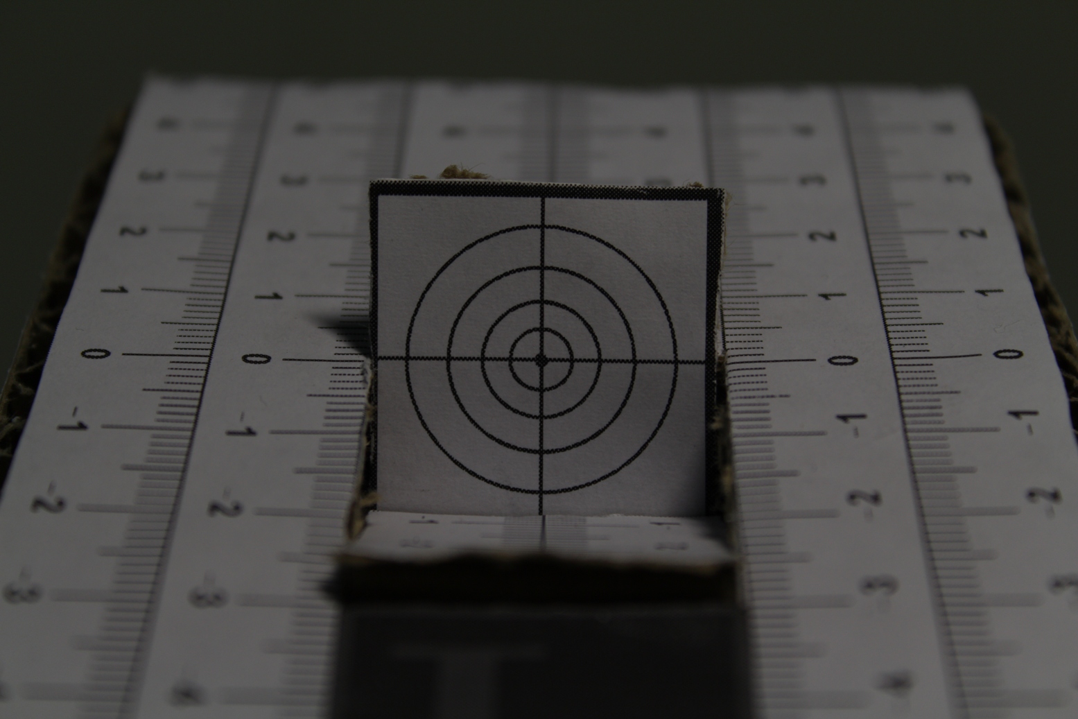

發表於 2012-12-23 21:56 | 顯示全部樓層
請你再用腳架架好,鏡頭平高,高度要與中央靶心一致,
再指定中央對焦點,拍幾張上來,
或是保特瓶上的字,也是以中央對焦點來拍幾張PO上來看!
我感覺不可能偏到這麼遠!!

發表於 2012-12-23 21:57 | 顯示全部樓層
按照你的圖來看  是移焦了沒錯...
重測一下吧  按照9樓王大哥的方法試一次看看吧[s:68] [s:68] [s:68]

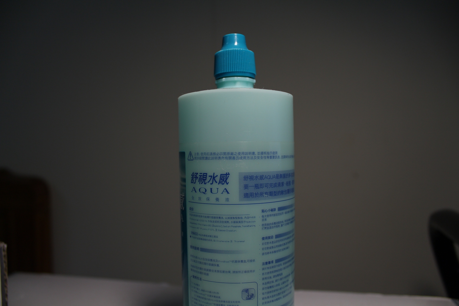

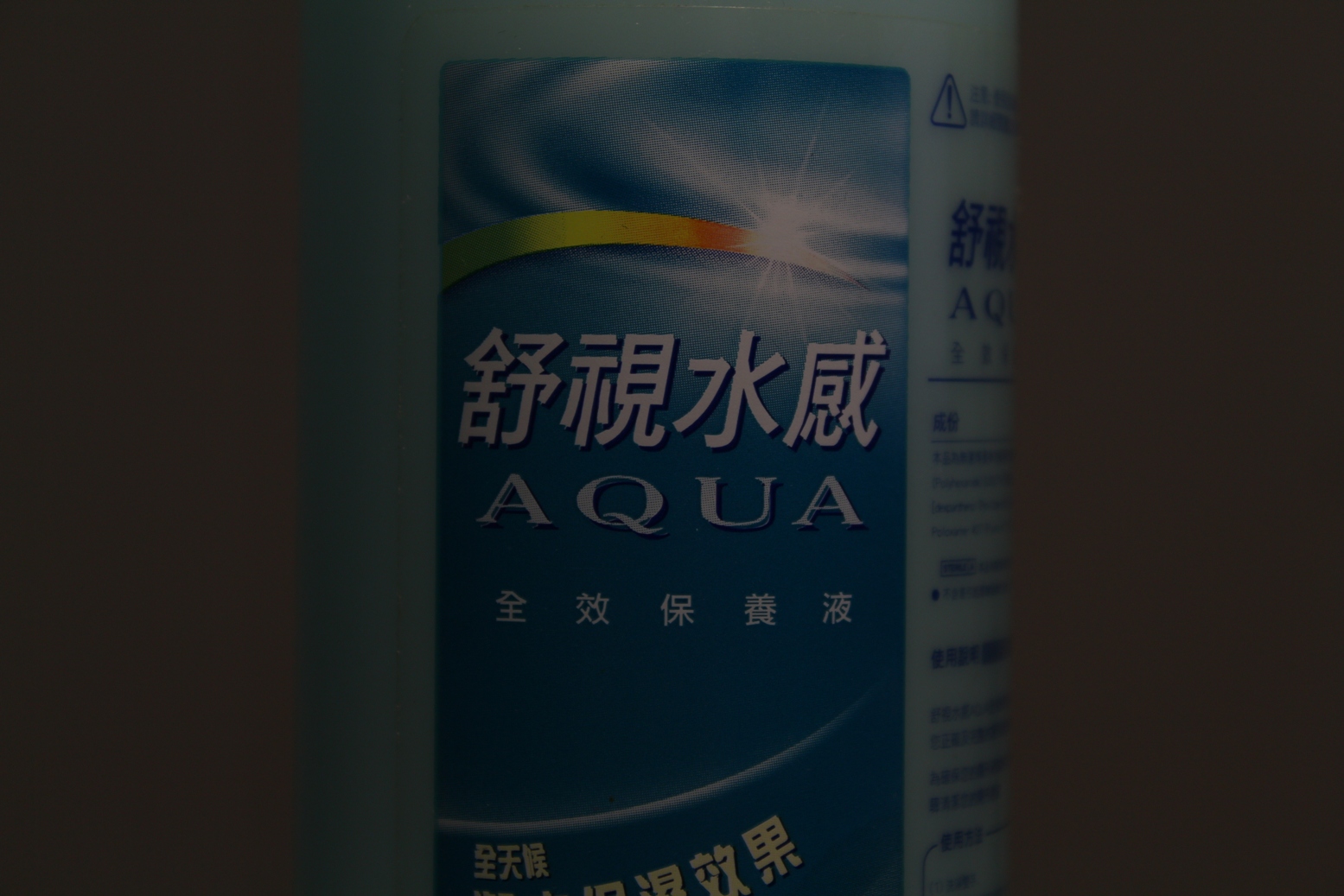

 樓主| 發表於 2012-12-23 22:17 | 顯示全部樓層
這是18MM拍出來的樣子,
這是55mm拍出來的樣子
好像是我的方法錯了,按照9樓大大的方法再測一次好像就準了。
後來在拍了瓶子上的字,這樣應該就沒有移焦了吧!
