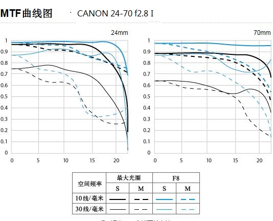

1.CANON EF 24-70mm L f2.8 _4.8萬

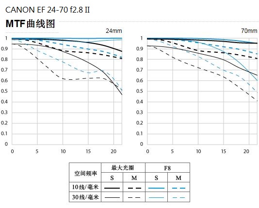

2a.CANON EF 24-70mm II f2.8 _6~8萬
2b.CANON EF 24-70mm II f2.8 _6~8萬

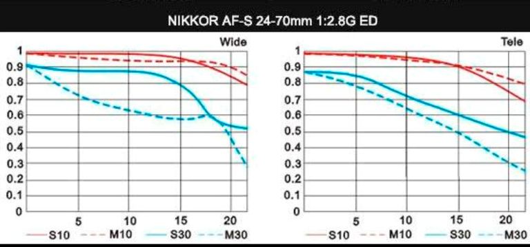

3.NIKKOR AF-S 24-70mm f2.8 _不明]

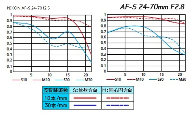

4.NIKON AF-S 24-70mm f2.8_5.95萬

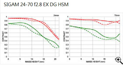

5.SIGMA 24-70mm f2.8 _3.12萬

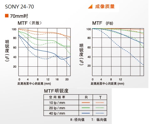

6.SONY  EF 24-70mm II f2.8

判讀方面:(知識+)
MTF 是一種轉換函數,實際上MTF的高低決定了此一顆鏡頭的解像力,但是並非每一顆的數值可以去比較(因為在測定MTF時會使用不同Lp/mm的chart去管制,所以如果管制chart的線寬一樣的話基準才會相同。
MTF最大值為1(像高0mm的位置)一直到最周邊(視感光元件的像高)如果下降的不低就代表這顆鏡頭不錯,但是要注意曲線的變化。
因為同一位置會有 S 方向及T方向的解像力(S=水平 T=垂直)
實線S指的是放射方向(對角線), 虛線M指的是同心圓方向, 至於10與30 l/mm指每mm的線條密度,
JYP補充:曲線値越小越好,左邊是圖中心,越右邊是越向圖邊

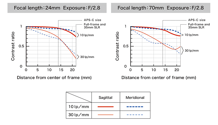

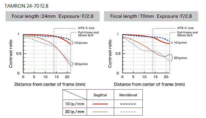

湯姆龍的曲線圖
騰龍台灣官網
http://www.tamron.com.tw/NEW/A007/Shot_A007_5.htm
