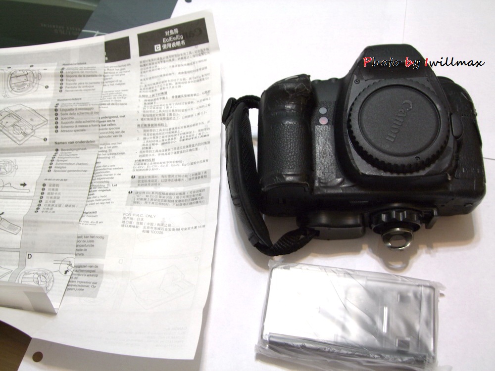

對於平衡力不好的我,在友人的勸說下,終於入手了這個部件 Eg-D (井字對焦屏),一片塑膠材料產品要價近千元,令人不經激賞開發團隊的努力~ 那麼,就一起來看看更換的紀錄吧。
型號:Eg-D (井字對焦屏)
在桌面墊著白紙,無敵兔上場,對焦屏取出,將說明書鋪開在旁等候備用。
內附包括中文的各種語言說明書和圖示。基於保險起見,還是把它重頭到尾讀過一遍,以確定在更換途中沒有令人驚喜的部分。

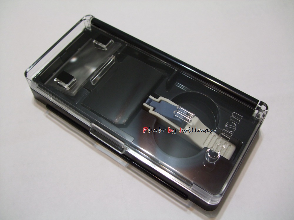

盒內裝著對焦屏(左)以及專用工具(右),看起來十分謹慎,對焦屏的上下都有海綿固定著,以免運送過程中滑動刮傷。

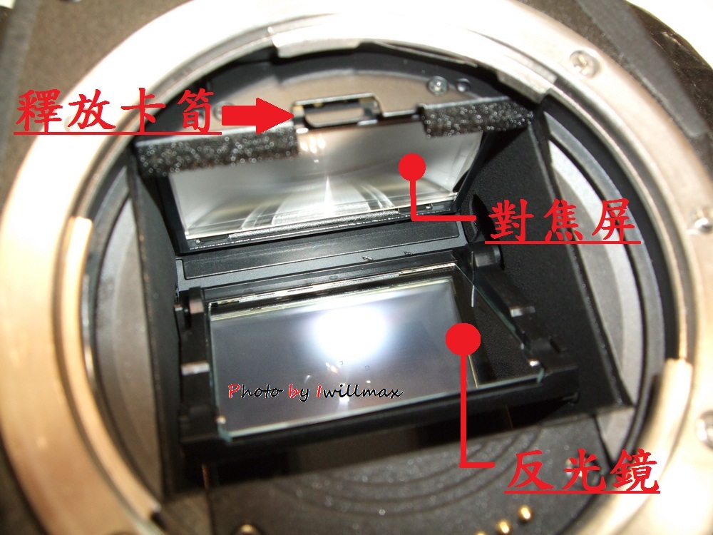

打開機身鏡頭蓋就可以看到這樣的配置。
這部分為比較需要注意的是場所的灰塵度,最好在密閉空間 (關上窗戶和電風扇),或是乾燥的浴室中。

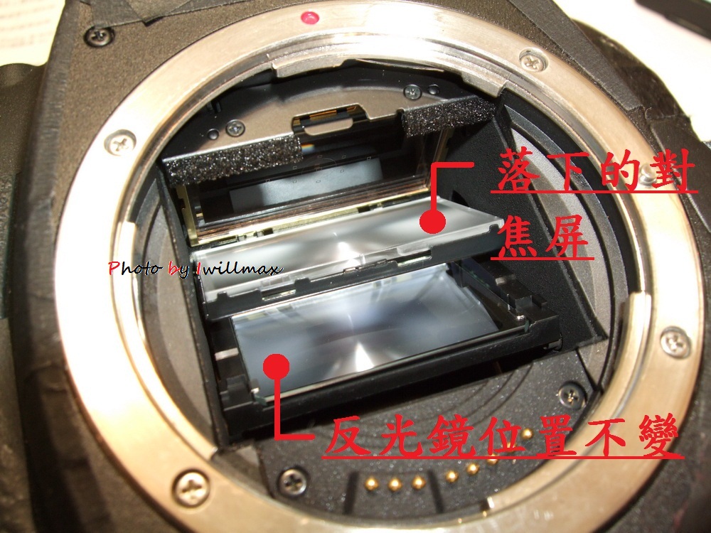

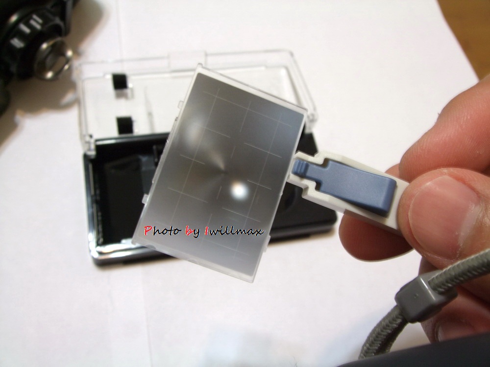

將「釋放卡筍」摳按一下,對焦屏就會自動落下。
這個步驟的重點是像機不要直立著放,否則落下角度的速度可能會導致(原)對焦屏飛落。建議平放像機,在背後觀景窗墊個東西稍微提高角度就好。
*注意,因這個動作而變動的只有對焦屏,如果過程有任何其他東西動了、亮了、叫了、散了、飛了、跨了、漲了、破了… 等等,皆屬於內心崩潰之前兆,請立刻與專業人士聯絡。
先用專業工具夾起(原)對焦屏放入盒中。再夾起欲更換的對焦屏(Eg-D)放回原先位置,在光線下可以看到細微刻痕。
將對焦屏座往上推回卡筍鎖上,反過來重複步驟6.,一切回到原位。
