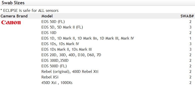

上面的 Type 1,2,3 是各別 CCD  的大小,請按您的機型 CCD 大小購買不同的清潔棒尺寸,參考下圖

1.清潔棒按CCD大小有 Size 之分 ( x1.0  x1.3  x1.6) ,不要買錯了!
