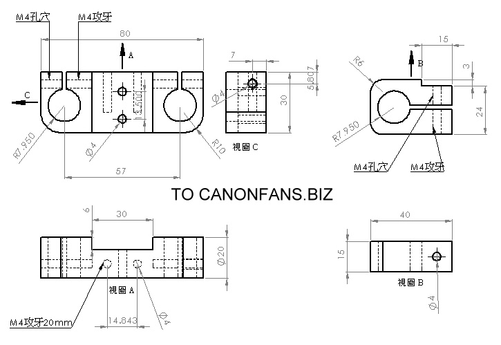

      1.使用電腦繪圖將零件尺寸建立
      2.製作時所需要之基礎工具準備
      下面個人所繪的3D圖片是參考國外某家(內行人應該知道哪家)所繪製,
如果各位CF朋友有興趣自己做的話,可以告訴小弟,提供SW電腦圖檔給各位.
這次我是使用鋁材來製作,管材為五金量販店都可買到的不銹鋼管材.
過程待續...........

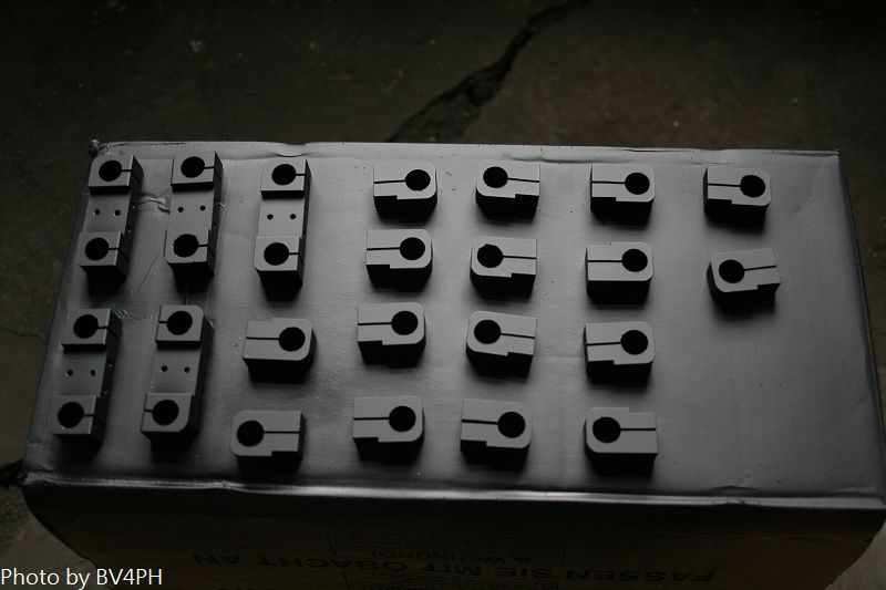

電腦製圖後就是開始關鍵零件製作,車洗加工後噴上黑色的平光黑噴漆

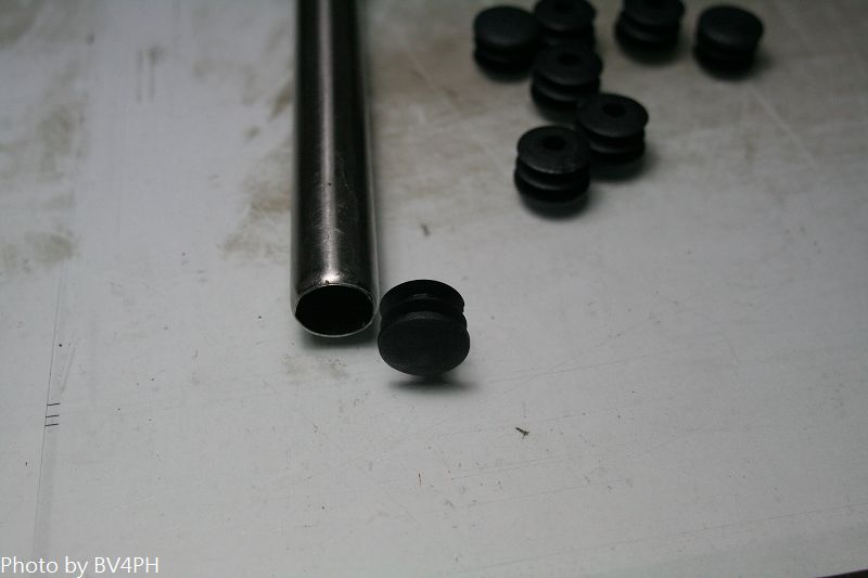

不鏽鋼管兩頭用15mm塑膠封口塞子封住,此物小弟是到台中建國市場五金街裡的材料行買的.
如果不放心塞子尺寸不合,就帶不鏽鋼管去套,塞子很便宜一個都是幾塊錢東西.

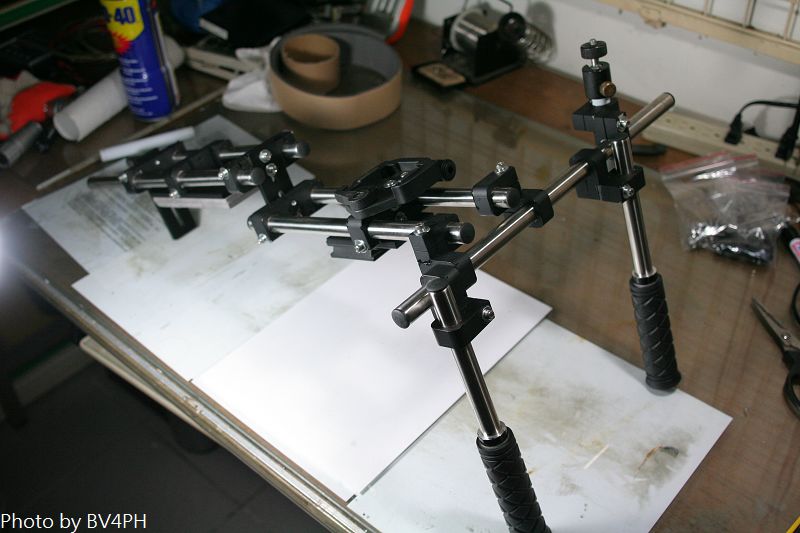

組裝開始,鋼管長度可以自己決定,不然就參考人家商品長度,有15 25 30 40 45cm等等.
我是以自己的體型及使用方式,來決定鋼管長度.
手把長度也是依照自己需要去決定,握把是用腳踏車使用的塑膠把手來使用,找不到海綿式的把手
不然質感又更好,把手很便宜,我用要的所以FREE.

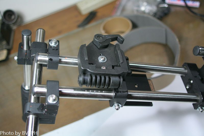

接下來圖片是個部組裝後的相片

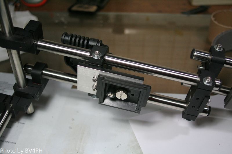

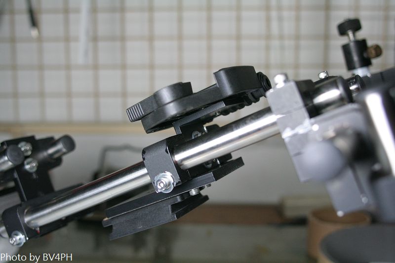

1.買了一組600元的三腳架,拆下上面的雲台來當固定用平台,將雲台座鎖到L板上
2.右邊LCD固定螢幕的活動關節,也是拆之前監視器用的固定關節來使用.

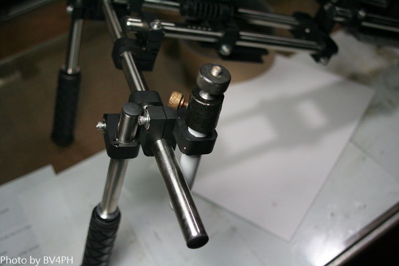

   加工以後套在管子上,也可以拆下來,這個東西應該市面上買的到,

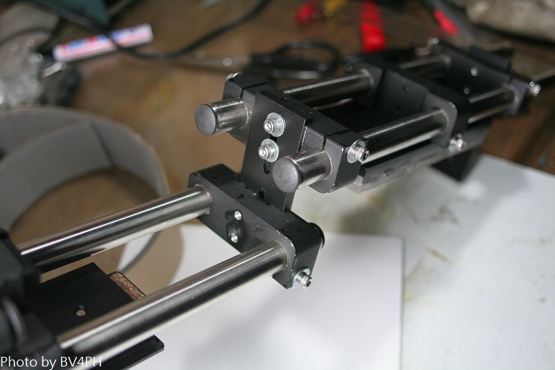

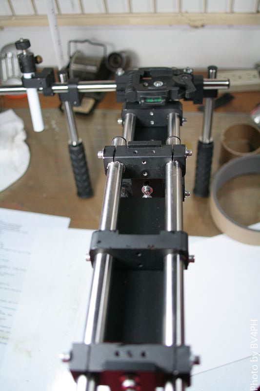

3.由後方看過去

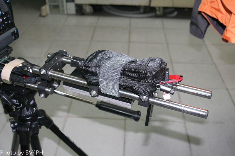

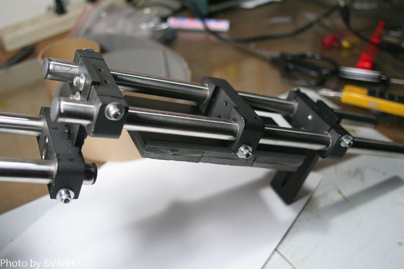

4.肩靠部分,上面以後準備加裝一個固定板,可以用來綁鉛酸電池或者其它設備
   例如:收音設備,影像無線傳輸.....等等
5.另一視角

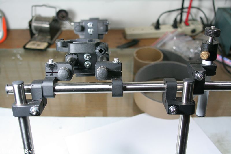

6.雲台鎖法:鑽孔後使用半圓頭內六角15mm螺絲固定
7.LCD螢幕固定架
8.底板下面加裝雲台板,這樣就可以固定在三角架上,這組三腳架我是使用VEIBON C-500
   如果各位有更好的三腳架來裝,會來的更好

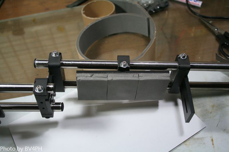

9.肩靠底板用自黏式泡棉黏了二層,也是在建國市場五金街裡買的,一捲好像不到250吧
   都是賣一捲的,可以用到天長地久.

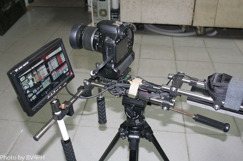

10將LCD及相機,電源線及訊號線整一整,綁在RIG上面,爽度100%
11.電源及訊號線固定方式
     相機使用外接式LCD有一個好處,可以延長因相機過熱而中斷錄影,
     DSLR錄影常因為長時間運作錄影,會過熱警告中斷錄影,每次都要注意錄影的時間長度
     都必須關機休息一下延長拍攝時間.
12.後面我是使用鋰聚電池,買了一個$199小腰包來放電池,用鬆緊式魔鬼束帶綁住
     鋰聚電池是用來供應LCD螢幕使用,規格為11.1V 2200ma 20c,LCD螢幕經過我測量
     耗電量,也才0.3A所以2200ma電池經實地測試,,用一個半鐘頭沒有問題,但時間要注意
     以免鋰聚電池過放.

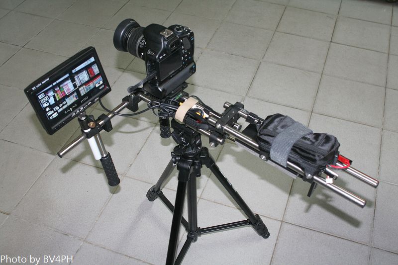

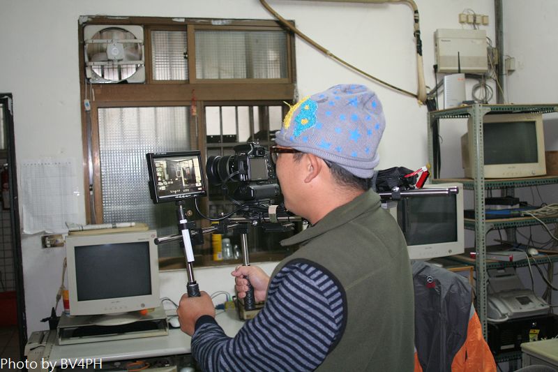

13.剛好朋友來訪請他當MD,朋友直說好用.....
14.主要零件圖
剛好明天趕上朋友訂婚婚拍,再感受整個使用情況,以後再慢慢追加設備
感謝各位觀賞,小弟拙作敬請指教.
 樓主| 發表於 2012-1-8 14:11 | 顯示全部樓層
昨日7號實際操作,整體來講輕鬆許多.固定液晶螢幕的支架
應該改成可隨時調整角度的支架比較好,如果有時要快速改變螢幕角度會比較好
液晶螢幕該準備給他一個遮光罩來使用,戶外就受到很大影響
朋友拍了一張實際使用狀況.
