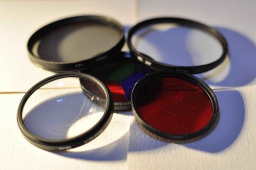

濾鏡,是一種裝置在鏡頭前方的攝影輔助裝置,配合鏡頭不同的口徑而有各種不同的尺寸。又因為某些濾鏡特別罕見而未必有配合鏡頭的口徑,故市場上亦有濾鏡的轉接環出售。濾鏡千變萬化,種類眾多,但在根本上都是為了達成某種特殊效果的外接裝備。而這篇文章就是為了介紹幾種常見和常用的濾鏡給大家認識,以作參考。
