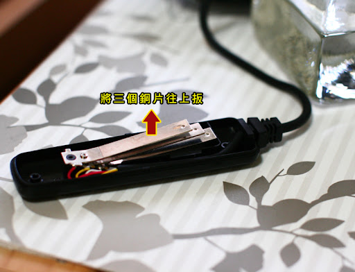

快門線常常用一段時間按鈕感覺就會接觸不良,
有點鬆鬆的沒有彈性,快門鎖幾乎沒反應,無法使用B快門...
小弟之前買副廠快門線,沒多久就壞掉一條,想說還算便宜就再買一條,
結果沒多久按鈕又無法感應了,[s:52] [s:52] [s:52]
雖快門線是消耗品...但也不用這麼快吧...XD
索性就將快門線拆開,就像有拆過的網友敘述那樣有三片銅片,
看了一下結構其實只是按鈕往下壓去感應銅片,
因為小弟常常拍夜景,往往一個晚上就是壓個幾小時,
發現銅片在長時間下壓鎖住後漸漸定型,不會往上回彈,自然按鈕就無法接觸銅片感應,進而接觸不良...
心裡想,那我把銅片往上扳回去原來的高度,讓它能夠接觸到按鈕不就好了,有這麼單純嗎???[s:44]
結果往上扳後再裝回去,結果...痾...還真的好了...[s:29]
我在把之前那條壞掉拆開同樣也上往上扳...痾...同樣也好了...
當然如果是線路壞掉或其他因素那令當別論,這個小弟也不幫不上忙,
但如果有朋友遇到同樣是按鈕接觸不良,不急丟掉買新的,
不仿先拆開照上述作法,或許又可以用囉~畢竟...錢難賺阿~[s:43]
與大家分享!
如有誤,也麻煩告知小弟,小弟會更正~[s:26]

這個我試過 我是用裁切小片的保麗龍黏在靠螺絲那邊
 樓主| 發表於 2010-4-28 18:52 | 顯示全部樓層
回復 4# vacheron
這招更妙耶!! [s:47]

剛剛試了一條壞的
快門線有效[s:59]
