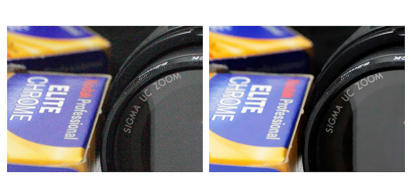

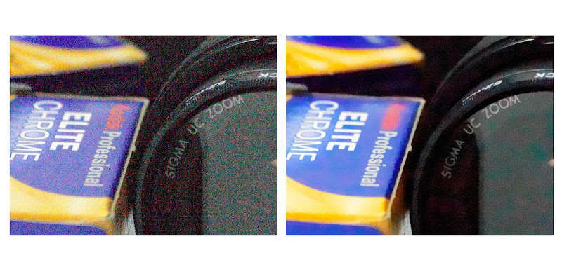

測試組1:
打點燈從ISO 3200-ISO 25600 全部設定關閉
DPP 設定值
去雜訊設定 亮域雜訊0 色差雜訊0
其他設定 風格樣式:中性、對比、亮部、暗部、色調、飽和、銳利、自動亮度優先 全為0
DxO 按照預設值
ISO 3200(左DPP,右DxO)
ISO 4000(左DPP,右DxO)
ISO 5000(左DPP,右DxO)
ISO 6400(左DPP,右DxO)
ISO 12800(左DPP,右DxO)
ISO 25600(左DPP,右DxO)
我的感想是降噪效果有差,縮圖應該會差更多,橫紋色塊都有改善抹得比較漂亮。

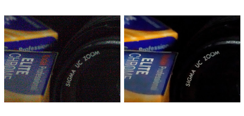

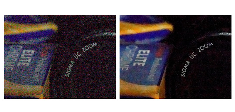

第二組 不打燈測試,直接從6400起跳到25600,這個比較真的有實用性與實戰參考。
ISO 6400
ISO 12800
ISO 25600

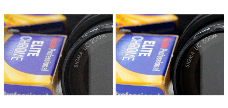

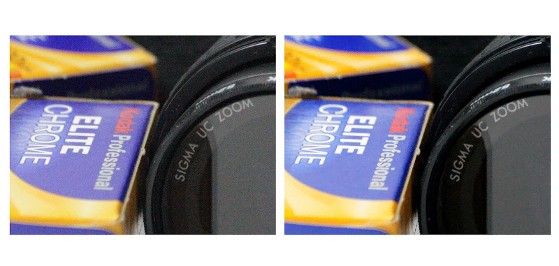

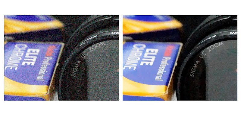

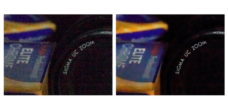

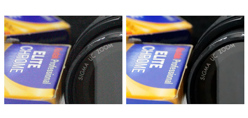

DPP 與 DxO ISO 25600 去雜訊測試:
(左)DPP 設定值
去雜訊設定 亮域雜訊15 色差雜訊18
(右)DxO 設定值
不做設定按照原本的預設值轉檔
NR ISO 25600 開燈環境下
NR ISO 25600 不開燈環境下 (左DPP,右DxO)
感想:
感覺差距頗大,我用DxO的預設就不錯了,而且高ISO DPP 會讓顏色變淡,而DxO卻不會

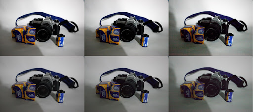

縮圖觀看測試(全圖) 建議點開大圖觀看,DxO對於高ISO橫紋有消除的效果。

發表於 2010-1-20 03:08 | 顯示全部樓層
我發現...請注意上方幾個放大圖中...
紅色\"柯達\"字樣...~~
DXO確實抑制的許多躁點...
但是...~~
紅色區域好像很早就糢糊掉了~
(這或許跟當初軟體設計上有關吧)~~
所以\"羊毛出在羊身上\"...
這樣說好像又有點怪怪的~~~
(誰幫我解釋一下阿~~不知道要怎麼表達[s:11])
紅色\"柯達\"字樣...~~
DXO確實抑制的許多躁點...
但是...~~
紅色區域好 ...
風兒 發表於 2010-1-20 03:08
   我試用的結果是DXO的noise reduction值比較高(預設值),所以銳利減低。
 樓主| 發表於 2010-1-20 10:01 | 顯示全部樓層
我試用的結果是DXO的noise reduction值比較高(預設值),所以銳利減低。 ...
stevetsai 發表於 2010-1-20 09:53
之前試用的時候我有試過手動調整參數
是可以調得更好一點,紅色部份應該是色差雜訊抹太多了。
降一點可以恢復
