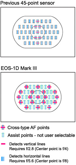

frankwei大補充1D/s系列
1D/1Ds/1D2/1Ds2/1D2N : TTL-AREA-SIR CMOS 對焦系統
(參考1D2使用手冊)      7點高精度十字(中央由上到下7點) + 38點水平對焦點 共45點
1D3/1Ds3 : TTL-AREA-SIR CMOS 對焦系統(改良)
(參考香港  19點高精度十字(f/2.8)
Canon網站  (最左邊及最右邊上到下5點,中央圍繞圓圈8點,中央1點)
1系列DM )  26點輔助對焦點(f/5.6)
           共45點

AF中央對焦應該是指最中間的那個點吧,那個點一般都是做十字對焦。
十字對焦是一種對焦感測器的類型,也有水平與垂直類型。
所以兩者無從比較。因為他指的可能都是同一個東西(對焦點)。
簡單來說 水平感應器 偵測垂直線條,反之 垂直感應器偵測水平線
所以不要拿水平感應器的對焦點去對水平線,會很難對。
來源:http://photography-on-the.net/forum/showthread.php?t=378297
