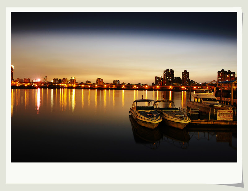

小弟昨天第一次到大稻埕拍夕陽,看到夕陽無限好,想要留住那美好的一刻,因此學起人家搖起了黑卡,分別測好明暗處光圈,快門後,按照書本指示,轉至B快門,對好焦,黑卡遮住亮部~按下快門~手裡搖啊搖~口中邊哼歌邊數數~1 2 3......[s:58]
阿~輪到亮部曝光了~快速抽掉黑卡(偷偷跟你說~真的很快速[s:6] ) ....嘴裡又開始念些有的沒的,唉壓~時間到,關閉快門~就等著成果出現[s:36]
結果~~~~看~~~~~~好大陀黑影啊[s:74] [s:74] [s:74]
到底怎ㄇ回事[s:13] [s:13] [s:13] ,搖到手殘腳斷的~每張都這樣[s:48] [s:48] ~各位好心的大大,是否能解答小弟的疑惑啊[s:33]
圖1:有黑.....有黑........有黑影拉!!!![s:43]
圖2:有黑阿飄啊~~~[s:62]
ࠀ
求求大大們~如果搖黑卡不成功~小弟就把不到咩了~為了小弟的幸福~救救我吧[s:16]
發表於 2008-7-25 09:13 | 顯示全部樓層
黑卡問題也有點想不懂?
會不會天真的黑了?
倒是水平好像有一點歪歪的
歹勢....
還是很好看的照片啦
發表於 2008-7-25 09:25 | 顯示全部樓層
這兩張照片都拍的不錯呀!!
也算搖的成功呀
 樓主| 發表於 2008-7-25 09:25 | 顯示全部樓層
原帖由 charlesho 於 2008-7-25 09:13 發表
黑卡問題也有點想不懂?
會不會天真的黑了?
倒是水平好像有一點歪歪的
歹勢....
還是很好看的照片啦
真的歪了~眼殘[s:13] ~謝謝大大提醒~肛溫拉[s:25]
 樓主| 發表於 2008-7-25 09:27 | 顯示全部樓層
原帖由 mobile3260 於 2008-7-25 09:25 發表
這兩張照片都拍的不錯呀!!
也算搖的成功呀
真的ㄇ[s:40] ~我看這兩張圖根本就像蓋ㄍ鍋蓋在天空一樣耶[s:21]
發表於 2008-7-25 09:53 | 顯示全部樓層
會不會是黑卡在卡門關起前未及時抽離的失光現像?
要不要再試試縮小光圈延長快門時間會比較好搖
 樓主| 發表於 2008-7-25 10:00 | 顯示全部樓層
原帖由 BlackCofee 於 2008-7-25 09:53 發表
圖1 圖2設定條件:~~
光圈:F16
天空快門:約15~20 sec之間
地面快門:約30 sec
所以照道理說~相差達10 sec以上,應該不會有失光的問題啊[s:61] [s:61]
發表於 2008-7-25 10:55 | 顯示全部樓層
光圈縮的太小....看你的曝光時間蠻長的...
光圈再放大點到曝光時間10~15秒左右應該就OK拉...
發表於 2008-7-25 10:56 | 顯示全部樓層

發表於 2008-7-25 11:11 | 顯示全部樓層
.依照你提供的數據,
.亮處與暗處....只相差一格........沒有必要搖黒卡呀!.......亮處與暗處相差5格以上才考慮揺黒卡!
.依你的圖來看.......似乎不像是黒卡抽離的殘影! ....可能是你揺黒卡的位置放錯了! .....
For example:
沙地須曝 120 secs;  天空 只有 3 secs.......
黒卡在沙與天空的水間搖動.117 secs......再由上方抽離....曝3 secs 再 關机即可.....
不好意思...... ........小小的建議哦!!!!.......

發表於 2008-7-25 11:27 | 顯示全部樓層
我很喜歡這種的感覺
不過水平線歪了有點可惜
發表於 2008-7-25 11:44 | 顯示全部樓層
應該是抽的太慢,這應該可以當場看
試的抽快一點 , 其實光圈應該不用
到16,不然一些有的沒有都會跑出來
如果還不行,用包圍曝光 + HDR
撇開黑影,還真的不錯啦[s:47]

發表於 2008-7-25 12:29 | 顯示全部樓層
我反而覺得黑影營造了另外一種邊角失光的氣氛
所以
有時候你覺得失敗的照片在大家看起來可能是很讚的唷
發表於 2008-7-25 13:18 | 顯示全部樓層
妳黑卡的位置放錯了....
不然就是你搖的幅度太大了...
而且...亮部會隨著時間越來越暗...
遮亮部的時間...要慢慢縮短...
再練習吧
